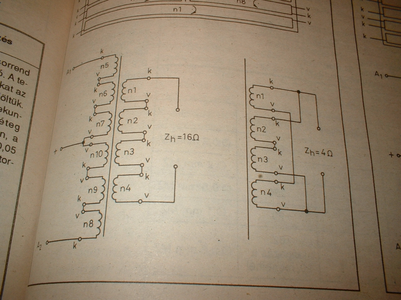

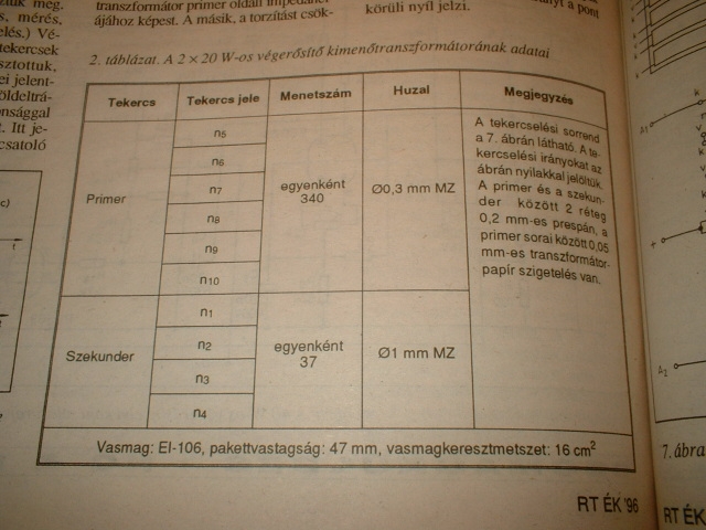

Nekem PL500(504) PP-nél 310V anódfesznél 6*360menet a primer 0,3asból,és 4*37 menet a szekunder 0,9-esből.Két-két szekunder sorba,majd azok párhuzamosan vannak kötve 4 Ohmra.
A vas SM85B hiperszil.Szkóppal mértem,20 W szinusz jön ki,ekkor még torzítatlan a szinusz.(szemre) Az erősítő pentódás beállításban megy,de mivel osztott a primer,köthető ultralineárba is 33%-ra. Remélem segítettem. üdv

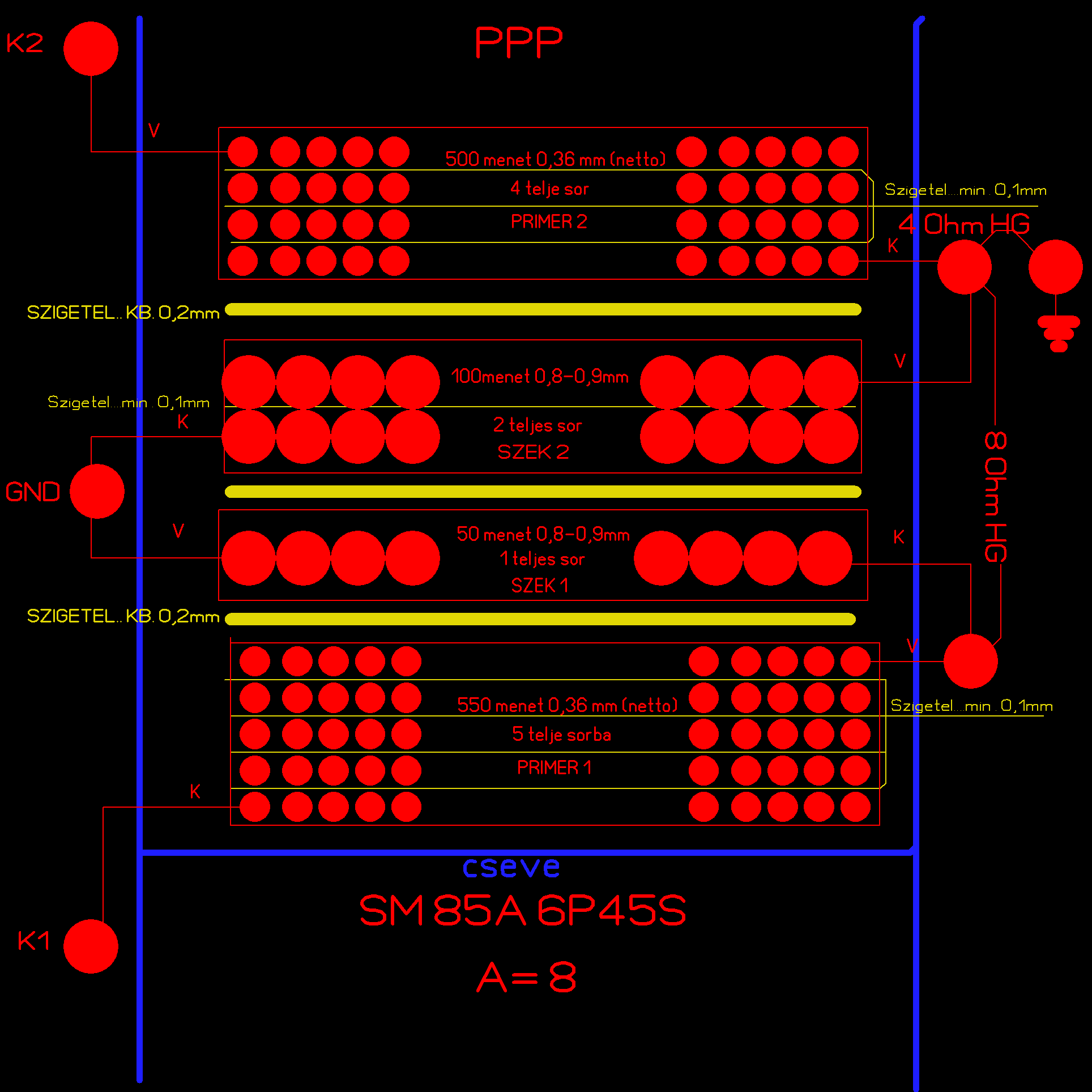

Nem igazán jó kép , de olvasható .....
Talán így jobb , az előző kiegészítése ...
Köszi! Én is kerestem, de nem találtam! Az anódfesz viszont el van írva, nem 50 V , hanem 500
Lényeges , hogy a P1 500 menettel kezd az az alsó tekercs ......, kicsit érthetöbben átrajzoltam
Ha nem látszana igazán .....katt ....

Húúúúúú , rosszul írtam az 550 menet az első és úgy tovább ahogy a rajzon ..
Az a 150 menet , de ha beüzemeled , kipróbálhatod a 100 menetet is 8 Ohmra , felülillesztett lesz , de kissebb torzítást kéne produkálnia .

a köv. kérdésem az volna, hogy valahol írtátok, hogy ez 20W-os erösítőhöz jó, de a kapcs. rajz 30W-os, ez nem gáz?

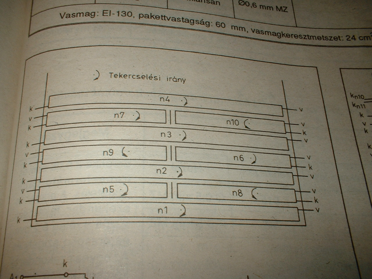

Elő kellett vennem a tekercselőt, így hát csináltam 1 képet.
Egyszerű megoldás számlálóval , akkus fúró motorja hajtja , állítható ford , előre hátra ,lábpedál ... sajna kézi vezetéssel. Hál.trafót tekertem vele , 2 óra alatt kész lett , kimenő már hosszadalmasabb .
