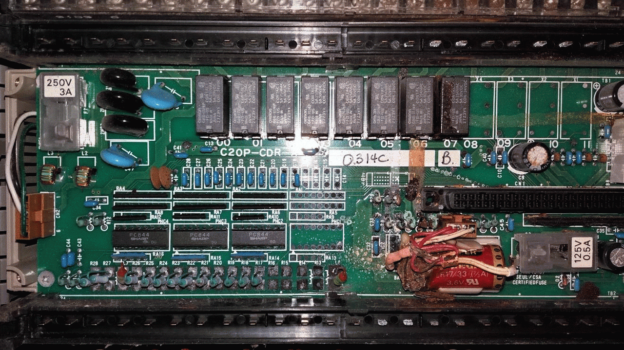

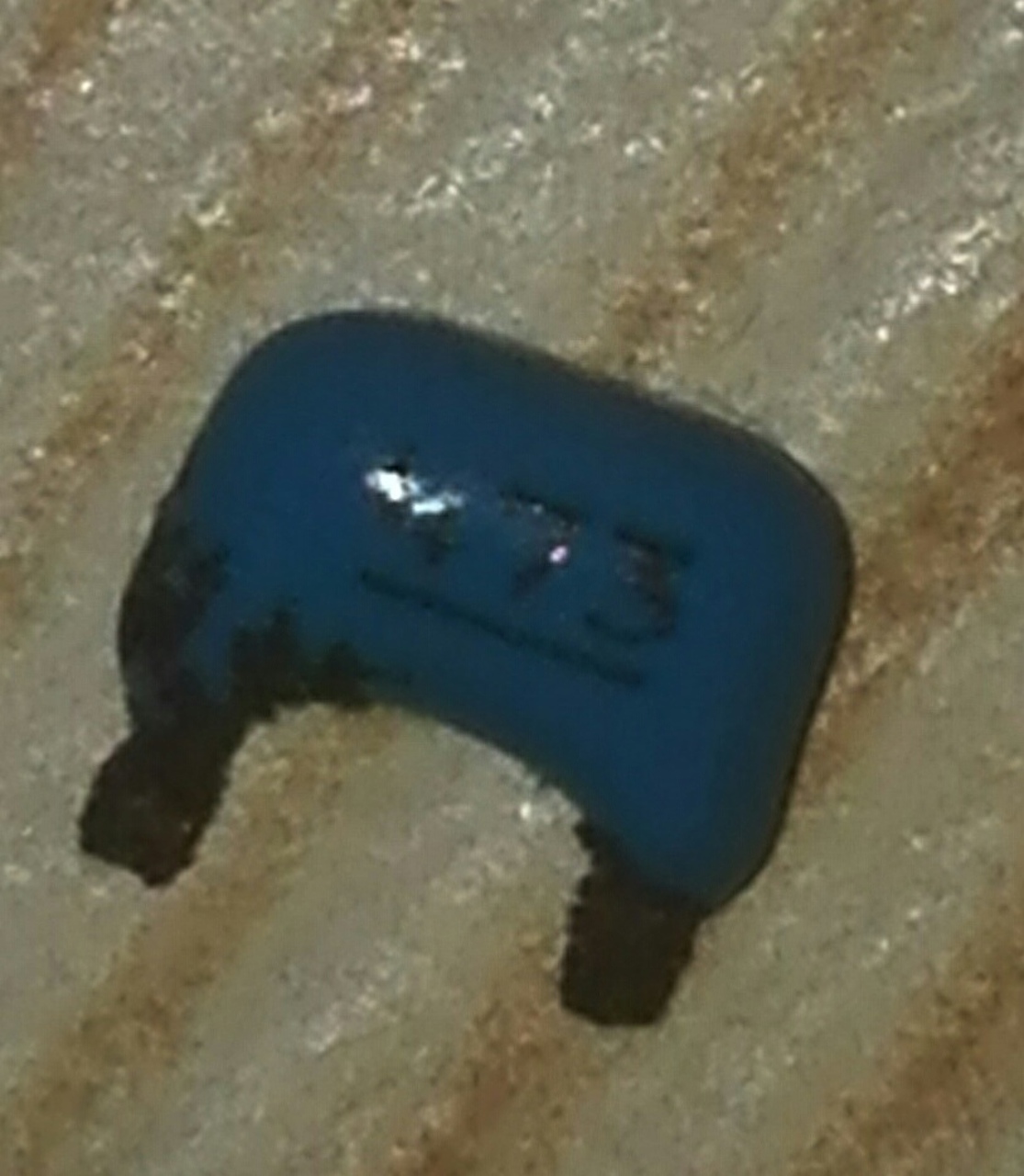

(#) Bearni74 hozzászólása Dec 29, 2016 /
Jobb kép nincs róla. feltételezésem szerint keremia kondi.
De jelölés csak ennyi van rajta. 473
tud erről igy valaki valami bővebbet mondani.
Egy panelt javítanék, amiről aztán semmi leírás nincs. asztalosüzemben bútorlap lamináló gépben ez a vezérlés.
2 relé, 3 kondi amiből ez az egy van meg hiányzik róla, mert az eleme kifolyt.
Vagy esetleg valakinek lenne omron sysmac c21k vezérlőről leírása azért hálás lennék.
(#) jethro válasza Bearni74 hozzászólására (») Dec 29, 2016 /
Szerintem 47nf.
(#) Bearni74 válasza jethro hozzászólására (») Dec 29, 2016 /
Én is erre tippeltem. és az 500V-os tartományúak közt leltem is ilyet a tme.eu honlapon.
Mostmár csak a másik kettőt kellene megtudnom, azok mekkorák lehettek, mert azok sajnos nincsenek meg. Ugy kaptam a panelt, hogy már nem voltak rajta sajnos.
Találomra meg érdekes lenne beletenni bármit is.
Amugy ez a panel lenne a javitás tárgya
(#) Sebi válasza Bearni74 hozzászólására (») Dec 29, 2016 /
Az a sor kondi szerintem mind egyforma, simán szűrés a feladata. (Ha valami buszvonal, akkor is inkább az egyforma érték a lényegesebb: 22...56nF 50V-ra között biztosan megfelel.)
Úgy látom, ez a panel tápfesz alatt volt, mikor beázott, több alkatrész is elrohadt, a furatgalvánok is eltűnhettek. Az alsó sorban egy IC (4-es optó ) is hiányzik, valamint az ellenállás-létrák közül is kettő - már amennyiben eredetileg benne volt...

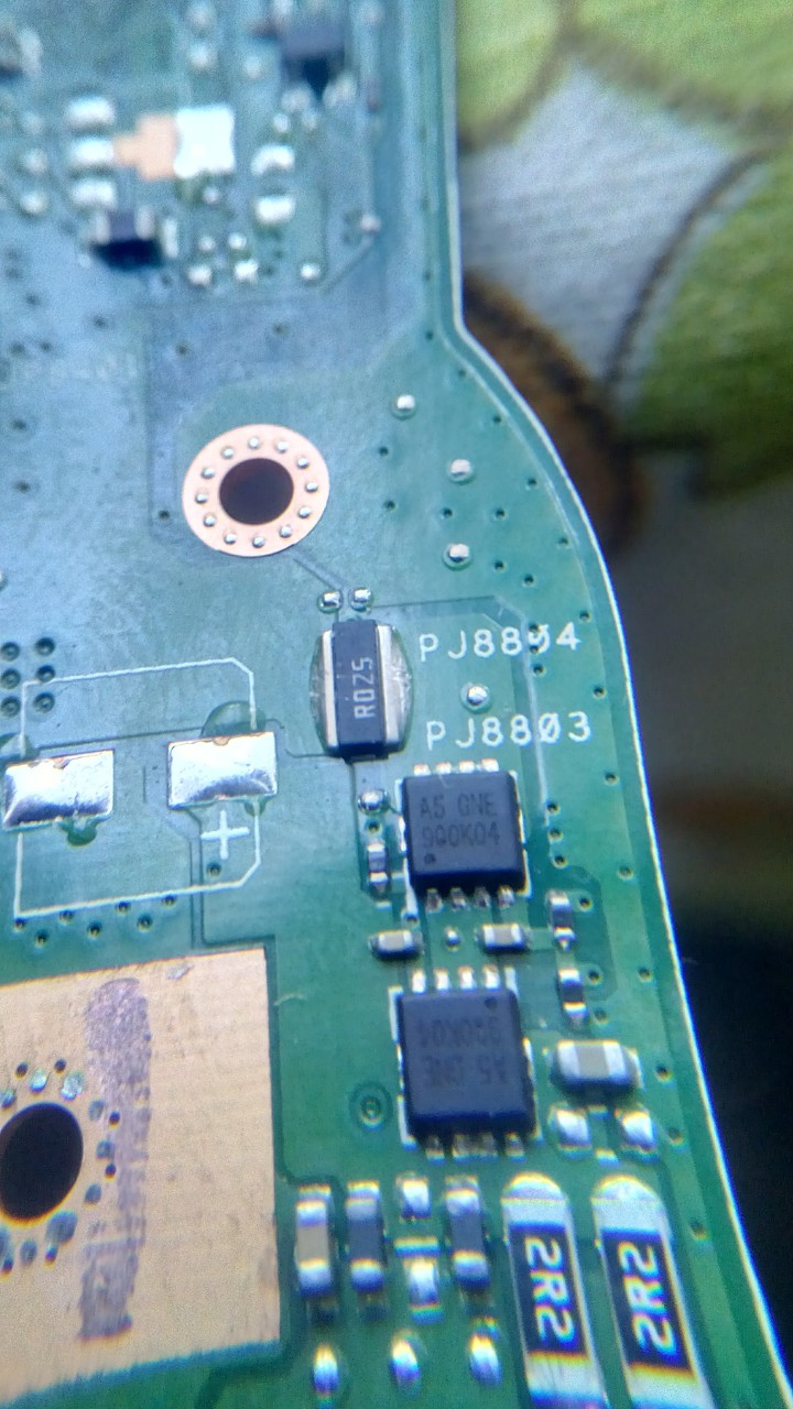

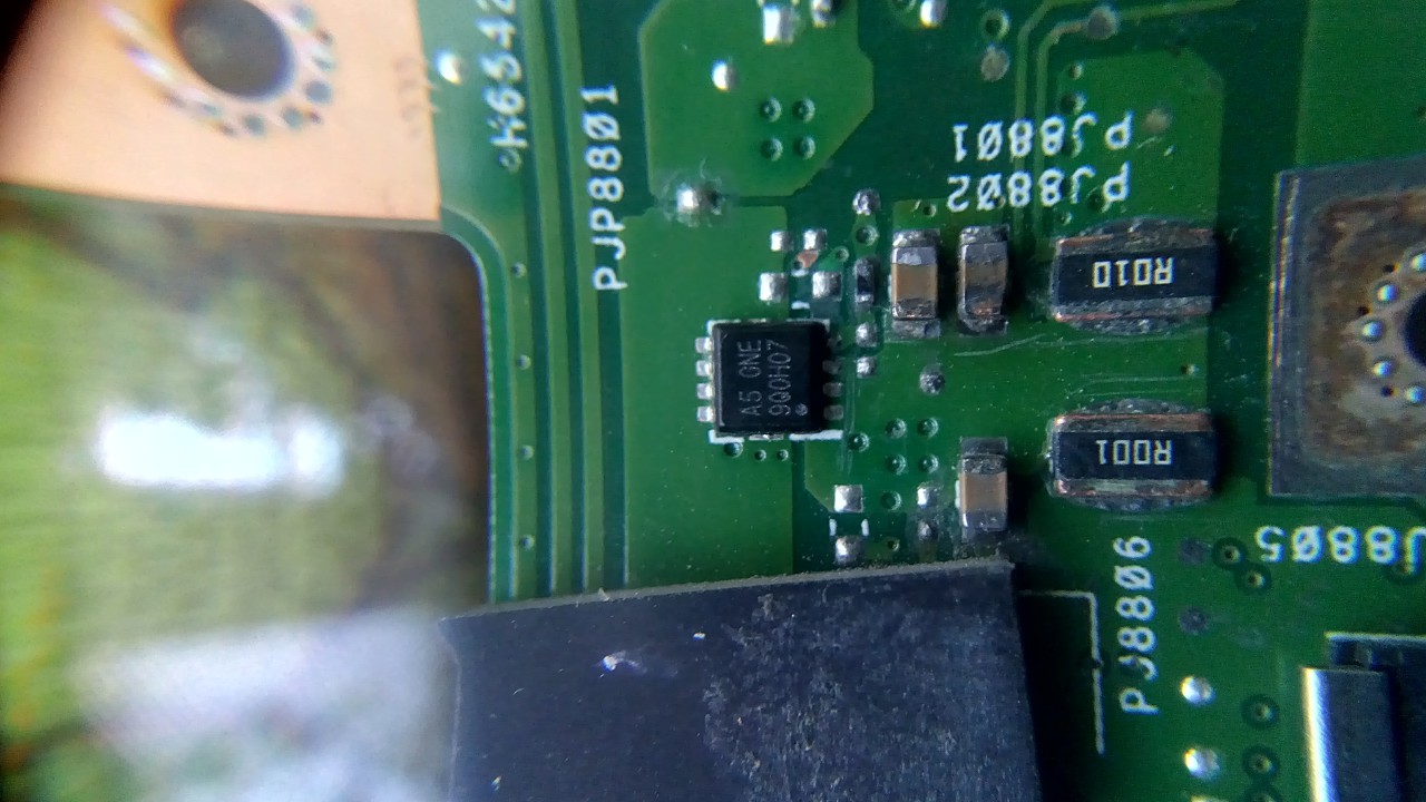

(#) Edimax hozzászólása Dec 29, 2016 /
Üdv: Ez milyen alkatrész segitsetek benne Asus noti-ban van. Pici 8labu smd.
köszi.
Kép.
(#) Ricsi89 válasza Sebi hozzászólására (») Dec 29, 2016 /
Ott kifolyt az elem. Az pedig szép dolgokat tud művelni. Nem hiszem, hogy a hibás kondi miatt nem működik ez. Szerintem ott az elem körül tűnhettek el vezetősávok is. Ami sokkal nagyobb gond, mint az a kondenzátor.
Azok a hiányzó alkatrészek meg lehet direkt nincsenek beépítve, hiszen mind a relék, mind azoknak a komplett meghajtása hiányzik.

(#) uniman válasza Edimax hozzászólására (») Dec 29, 2016 /
Hello! "Asus-noti"...biztosan van típusa, annak meg van kapcsolási rajza, amelyből kiolvasható a MOSFET-ek típusa...ha jól látom, az akku körül lehetnek ezek.

(#) Edimax válasza uniman hozzászólására (») Dec 29, 2016 /
Köszönöm. Ezzel legalább közelebb jutottam. Fuha.
Esetleg pontossabban.
X553ma.
A hozzászólás módosítva: Dec 29, 2016
(#) Bearni74 válasza Sebi hozzászólására (») Dec 29, 2016 /
Sokkal rosszabb történt vele mint a beázás. Kifolyt az elem tartalma. A panel talán ép, és hála Istennek egyoldalas. Azt nem is kérdeztem bekapcsolták e mielőtt a hibát észre vették.
Az ellenállások értéke megvan, azokat cserélem, ha lesz értelme a javításnak.
A c32, c33 as helyen lévő kerámia kondikat a tulaj nem tudta prezentálni, elvileg benne voltak mikor fényképezte, de mire hozzám került elvesztek. Így egyenlőre azok értékét nem tudom.
Ami támpont lehet hogy az egész panelon csak és kizárólag 104-es és 473-as kondikat találtam ebből a kategóriából. Így nagy esély van ezen kettő valamelyikére a hiányzó helyen.
Ami még megsérült az 2 db relé a relésor jobb oldalán. Azok is mind egyformák. Csak épp 5A-osak. Én meg csak ugyanebből a típusból eddig a tme.eu honlapon csak 8A-at találtam 1300 Ft/db áron.
Nem tudom az jó lesz e helyettük, ha nem lesz 5A-os belőle.
Még a panelt kell átvizslatnom nagyító alatt, hogy maga a nyák vezetékei nem sérültek e. Ha igen akkor úgyis kuka az egész.
(#) Ricsi89 válasza Bearni74 hozzászólására (») Dec 29, 2016 /
A reléből nem gond, ha nagyobb áramot képes kapcsolni.

(#) uniman válasza Edimax hozzászólására (») Dec 30, 2016 /
Valószínűleg ez az alaplapod száma: 60NB04X0-MB1B00
Itt is foglalkoznak ezzel a gonddal...
