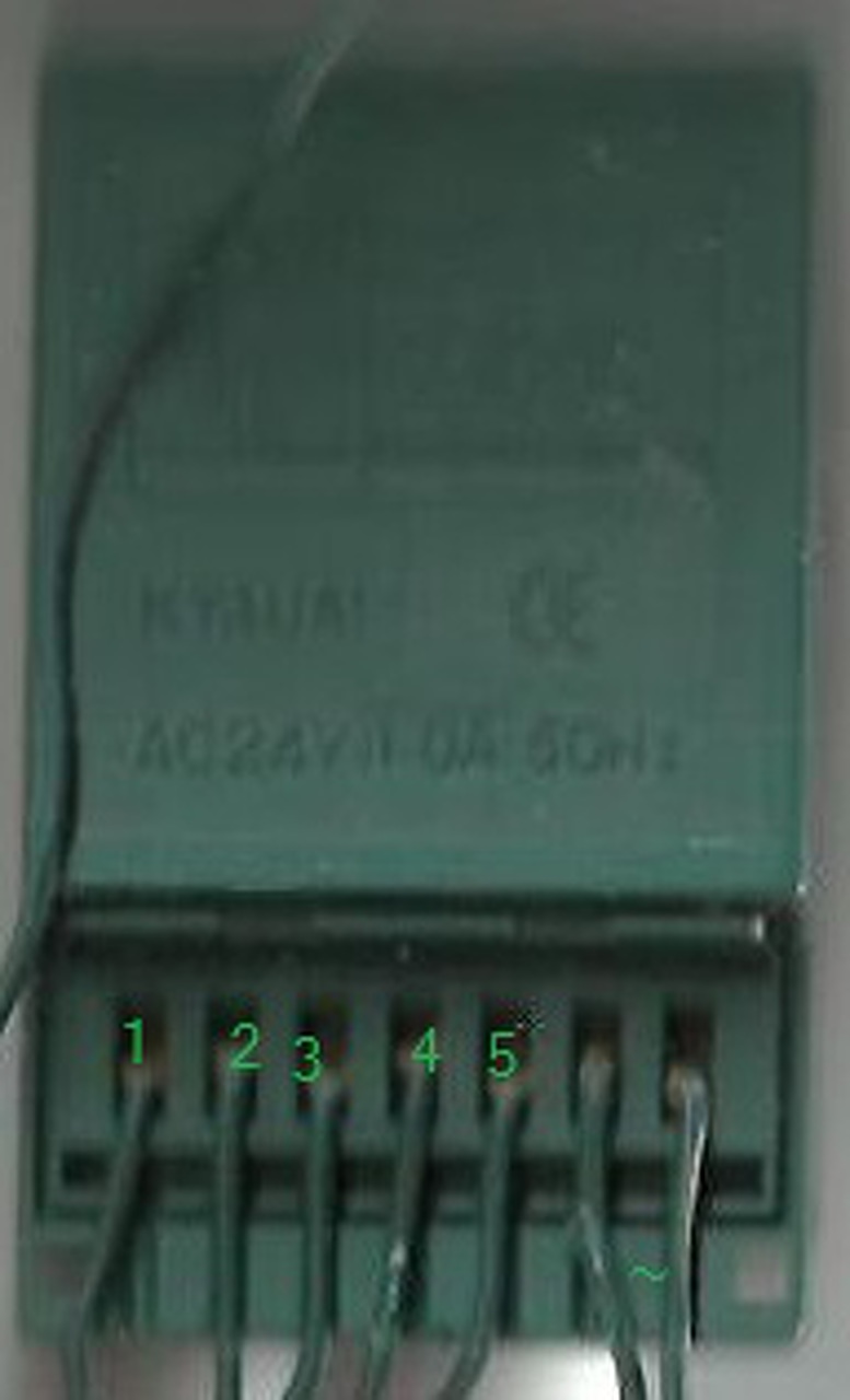

(#) Udvari Zsombor válasza diamik hozzászólására (») Dec 30, 2016 /
Sajnos jobban nem (merem) tudom szétszedi, mert ragasztva van, nehogy ne tudjam utána összerakni. Amúgy ez egy kínai 24V AC villogós füzér, amihez a soros égő-sorok (4db) bekötése kellene...
A képen a ~ a tápfeszültség-bemenet, a számozottak pedig az égő-sorokra mentek, csak azt nem tudom, hogyan...

(#) vargaf válasza Udvari Zsombor hozzászólására (») Dec 30, 2016 /
Ebből is van több fajta:
Karácsonyfa világítás
Keresd meg a közös pontot, a többi meg mindegy.
(#) Udvari Zsombor válasza vargaf hozzászólására (») Dec 30, 2016 /
Ilyen típus, de ennél melyik a közös pont? Az én képemen számozva melyik?
Nem lehet az a típus, hiszen ezen mindössze 5 vezeték van, a Tiéden pedig 7! Egy 24 V-os izzóval keresd meg a közös pontot, amihez képest mindegyik ponthoz érve világít az izzó. Ha nem bontod meg akkor nem tudunk segíteni.
Amit nem számoztam be, az a ~, ami a tápfeszültség-bemenet! És multiméter 200 AC méréshatárral a 01,??? (egy egész valamennyi) az mennyi?
Ötig tudok számolni ( sőt hétig is). Nem azonos a Tieddel!
Egyébként az 5 pont a közös kivezetés.
A hozzászólás módosítva: Dec 30, 2016
Akkor inkább hasonló, csak itt kettő helyett öt égő-sor van! És multiméter 200 AC méréshatárral a 01,??? (egy egész valamennyi) az mennyi?
Nem 5 hanem 4 izzósor van! Az 5 pont közös!
Elnéztem! Viszont az öt kimenet közül melyik a közös?
Már kétszer írtam, hogy az 5!

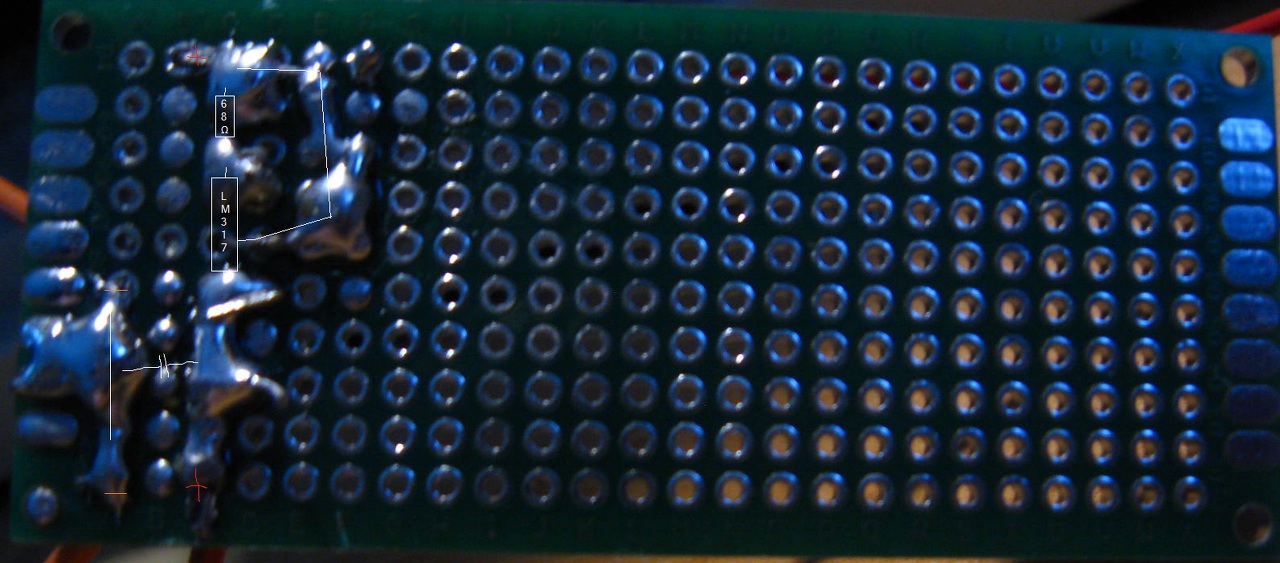

(#) Udvari Zsombor válasza Udvari Zsombor hozzászólására (») Dec 30, 2016 /
Hogy ezt még ×3 nem csinálom meg így, az biztos!!! Ez a miniatűr panel nem az én világom pisztolypákával!!! Finoman fogalmazva kulturált disznóól... (Remélem, hogy a képen nagyjából látszik, hogy eredetileg egy pufferkondenzátor, egy LM317 és egy ellenállás plusz négy drót az egész...)
Jobb, ha most állok le, mert az előbb egy LM317 egyik piszokvékony lába tört le tőből!!!
(#) Udvari Zsombor válasza morgo hozzászólására (») Dec 30, 2016 /
Lenne-e működési esély, ha LM317 nélkül közvetlenül táplálnám a sorosan kötött LEDeket??? Mert az előbb tőben letört az egyik LM317 lába, így most egyel kevesebb van, mint kellene...
(#) elektroncso válasza Udvari Zsombor hozzászólására (») Dec 30, 2016 /
Ebből akarsz szilveszteri tűzijátékot csinálni? Mert akkor még jó is lehet közvetlenül.
Az LM317 áramgenerátornak van bekötve a rajzban, nélkülözhetetlen alkatrész!

(#) Udvari Zsombor válasza elektroncso hozzászólására (») Dec 30, 2016 /
Viszont közben tőből letört az egyik LM317 lába, azaz már csak egyel kevesebb van, mint kellene! Így viszont dől a projekt... Úgyhogy azért tettem fel azt a feltételes módú kérdést...
De egy LM317-et már összeraktam univerzális NYÁKra (kondenzátorral meg ellenállással együtt), de a forrasztási oldal kulturált disznóól, mert mindig a melegebb pont felé húzott az ón, ezért nehéz volt összekötni! Viszont most mit csináljak??? Mert hogy nincs még egy LM317, az biztos... (És mint írod, az egy nélkülözhetetlen alkatrész...)
(#) elektroncso válasza Udvari Zsombor hozzászólására (») Dec 30, 2016 / 1
Melyik lába tört le? Ha a középső akkor szerencséd van, mert az egypotenciálon van a hűtőfüllel. Ha valamelyik szélső, akkor én megreszelném a tokot annyira, hogy egy szál drótot hozzá tudjak forrasztani a csonkhoz. TO220-as tokkal még nem próbáltam, de DIP8-al már sikerült (NE555).
Sajnos az egyik szélső tört le, amilyen szerencsém van... Viszont megpróbáltam, hátha arra az egy milliméternél kisebb területre tapad az ón, de nem sikerült, viszont közben sajnos már kicsit kapott a forrasztási melegből a tokozás csücske... Azt nem tudom, hogy merjem-e reszelgetni, hogy úgy rá tudok-e (még) kötni...
(#) erdgab válasza Udvari Zsombor hozzászólására (») Dec 30, 2016 /
