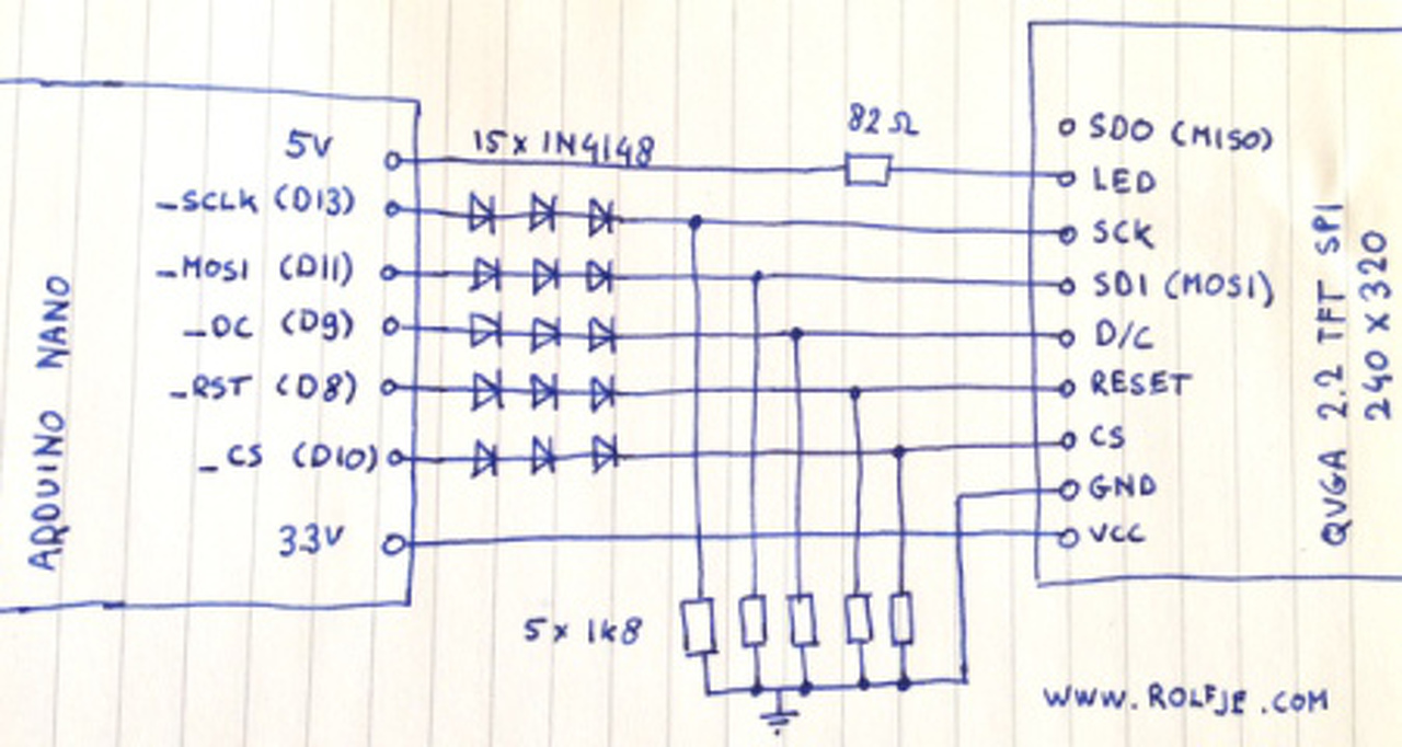

egy 3.3V-os jelszintekkel működő kijelzőt szeretnék csatlakoztatni Arudino-hoz, ami viszont 0-5V-ot ad a digitális kimenetein. A leírás szerint az SCK, SDI, SDO jeleket jelszint illesztővel 3.3V-ra kell alakítani. Milyen IC-t használjak? (mindenképp átmenőfuratos kellene, SMD-t nem tudok beültetni)
előre is köszi.

Logikai bufferre lesz szükséged. Pl.: Logic buffer_4bit
A kimeneti jeled a buffer tápfeszültségétől függ (ha jól olvastam ) Illetve SOIC tokozás is rendelkezésre áll.
Ha keresgélni akarsz: TI logic buffers

Egyszerű és jó megoldás a képen.

Gondolom CS láb is van. Logikai szintillesztő: HEStore. Vagy, a kimeneteket leosztod egy ellenállás párossal, a bemenet (MISO), ha minden igaz, megelégszik a 3,3 V-tal, mint magas szint. De valószínűbb inkább az, hogy a MOSI csatorna használva sincs, kijelzőből ritkán olvasunk vissza adatot.

Köszi. Én a CD4050-re tippeltem, valószínűleg mindkettő jó. Köszi a linkelt oldalt, hasznos.
(#) speedbump válasza Bakman hozzászólására (») Dec 29, 2016 /
Van neki SD kártyája, gondolom amiatt kellhet a MISO láb. Kipróbálom majd feszosztóval próbapanelen, de a végleges áramkörben inkább használnék IC-t.
