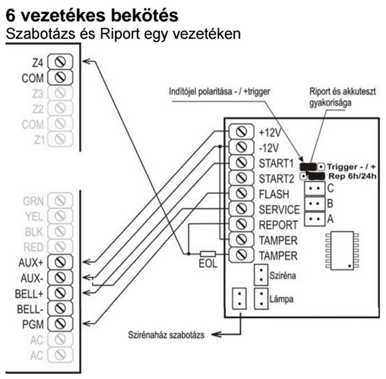

Egy kérdésem még akad a kiépítés kapcsán. Ez a központ földelése. Jó gondolatnak tűnik-e (víz, gáz és egyéb csövek hiányában), hogy a központhoz kiépített 3 eres hálózati vezeték föld erét használom erre a célra?
(#) levaitamas válasza Tejcsi hozzászólására (») Jan 16, 2017 / 1
Személy szerint soha nem kötöttem semmilyen csőhöz. Én így tanultam (lehet rosszul) egy régi szakitól. Konnektor földelést sem alakítanak ki a villanyszerelők csövekről. Legalábbis nem szabályosan, mert a csöveket EPH hálózatba kell kötni.

És a kezelőnél az 1k ellenállást melyik vezetékre kötöm, arra, amelyik a kezelő zónabemenete (esetemben kék színű), vagy a negatívra (fekete)? A központ leírásában a nyitásérzékelőnél közvetlenül a fekete vezetékre van elhelyezve.
A tamper ellenállás "párhuzamosítását" nem teljesen értem. Tudod jelölni az általam linkelt ábrán a módosításokat?
A doboz tamper kettő vezetékét hogy érdemes kötni? 1k-s ellenállásra gondoltál?
Nagyon köszönöm!

(#) levaitamas válasza Tejcsi hozzászólására (») Jan 17, 2017 / 1
Kezelői zónánál csak a COM és a Z közé kell kötni az érzékelőt. Jártam úgy K10-el, hogy ugyan úgy DEOL-ba kellett kötni a kezelői zónát is, de a központra nem emlékszem.
Úgy értem a párhuzamosítást, hogy DEOL esetén az adott zóna körében nyugalmi helyzetben 1k-t lát a központ. Ezt szoktam ketté venni, hogy mindkét érzékelőben legyen tamper ellenállás is. Így 500-500Ohm kerül érzékelőkként, amit sorba kötve meglesz az 1k.
A doboz tampert be tudod kötni a COM és valamelyik másra nem használt zónabemenetre. Ide is köthetsz egy a duplázásnak megfelelő ellenállást a soros 1k mellé, én nem szoktam. Kiiktatom azt a zónát, de a zónafelismerésnél úgyis ki kell választani, hogy hatástalan esetben pl csak hibát jelezzen. Ekkor nem kell foglalkozni a kiiktatással sem.
Szívesen. Ki lehet hagyni zónákat, mindössze programban kell tiltani. Ha DEOL rendszert építesz ki, akkor minden érzékelőt DEOL-ba kell kötnöd. Ezalól maximum a tamper köröd lehet kivétel, ezt fentebb leírtam.
Kezelői zónát illetően kösd azt is DEOL-ba és ha úgy nem jó, akkor próbáld meg simán EOL-ba. Ezt csak kezelői zónán tapasztaltam. Nem tudom szoftver függő-e, de belefutottam ilyenbe is.
A sziréna kötését nem értem, miért erőltetik a csatolt ábra szerint. A SIGNAL mérnöke javasolta, kollégám pedig aki huszonéve dolgozik a szakmában tapasztalta, hogy az ábra szerint megtáplálva a szirénát, az idő múlásával és egy koros akkuval párosítva garantáltan leülteti az AUX-ot.
Amennyiben negatív triggere indul a kültéri, úgy a központ BELL+ kapcsára kösd a DC pozitívot, AUX negatívra a DC negatív, BELL negatívra pedig a START. Ekkor egy 1k ellenállást kell kötni a START és a DC+ közé.
(#) Tejcsi válasza levaitamas hozzászólására (») Jan 17, 2017 /
Hmmm... jó tanácsok. Köszönöm! Érdekes, hogy a sziréna saját leírása alapján tehetem tönkre a panelem. Tehát akkor ha jól értem az általam mellékelt ábra úgy módosul, hogy a BELL+ kapocsra a START 1 helyett a +12V megy, az AUX- kapocsra ahogyan eddig is volt a -12V (a tamperrel történő kötés marad?). BELL- kapocsra pedig megy a START 1. És akkor megy az 1k a +12V és a START 1 közé. A tápellátást ez esetben a BELL+ adja? Így az AUX mentesítve van? Így ugye nem kell zárni ellenállással a BELL- kapcsot, mert ugyebár használva van? Sziréna START2 kapocs továbbra is használaton kívül? A többi kötés jó? És ha az indítójel polaritása pozitívra lenne állítva?
Kezelő zóna hogyan lesz DEOL? Mivel egészítsem ki az AUX- kapocsra kötött 1k ellenállást?

(#) levaitamas válasza Tejcsi hozzászólására (») Jan 18, 2017 / 1
Nem, nem tesz tönkre semmilyen panelt. Mindössze a csökkent kapacitású (sokszor mélykisült) akku nem képes akkora áram leadására mint amennyi riasztáskor a szirénának kellene. Az AUX-ra célszerűen érzékelőket, kezelőket kötünk. Ennek terhelhetősége SP6000 leírása szerint 700mA. A BELL kimenet nagyobb terhelhetőségű, jellemzően sziréna táplálására (is) szolgál.
A rajzod szerint a sziréna negatív triggere van állítva. Valószínűleg az SP-nek jumer-el kiválasztható a BELL triggere. Ha igen, akkor negatívra állítod. Ekkor a BELL+ kapcson állandó 12 (13,6-8V) Volt mérhető és a BELL negatív kapcsolt COM pont lesz. Ezért kötöd a sziréna DC+ kapcsát a BELL pozitívra. A START1 pedig ezért kerül a BELL negatívra. A START2 maradhat üresen, de PGM-el vezérelheted is. Átlag otthoni körülmények között nincs rá szükség.
A kezelőre ha jól emlékszem nyitásérzékelő kerül. Ugyan úgy "átkötöd" egy párhuzamos 1k-val a kontaktusát és sorba kötsz vele 1k-t. Zárt ajtó esetén az érzékelő kontaktusa söntöli az ellenállást, tehát csak a soros 1k-t látja a központ. Nyitáskor pedig 2k-t.

(#) Tejcsi válasza levaitamas hozzászólására (») Jan 18, 2017 /
Köszönöm. Sziréna világos.
Igen, a kezelőre nyitásérzékelő lenne kötve. Elvileg az általad leírtakkal kiegészítettem az ábrát. Úgy gondoltad ahogyan a mellékelt képen van?
Eszembe jutott (bár írtad, hogy a tamper kör nem feltétlenül kell DEOL-ba kötni), hogy a sziréna tamper része csak EOL-ban lesz kötve. Azt nem kellene DEOL-ba? Ha igen, akkor hogyan (második képen már javítottam a kötést az általad leírtak alapján).
