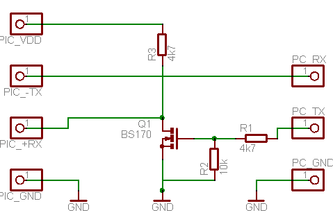

Felesleges az optocsatoló, ráadásul ilyen helyre illene gyorsat tenni. A legegyszerűbb RS232 illesztés PIC és PC között, amit már sikerrel használtam is, a mellékletben látható.
Látszik, hogy a PIC->PC irányban teljesen szabvnyon kívüli jelszintet használ, de működik, a PC-kben használt RS232 vevők 1.4V körül billennek, azaz a -3...-25V helyett elég nekik a 0, stabilan működnek így. A jelpolaritásokat a nevükben meg is jelöltem a PIC oldalán, azaz a TX-et pont ellentétesen kell kezelni ilyenkor, mint a szabvány előírja, az RX rendes polaritású. Ha szoftveres küldő/fogadó rutinokkal dolgozunk, akkor ez nem gond, de a hardveres USART-oknál nem mindig lehet beállítani, hogy milyen polaritással kezeljék az RX/TX jeleket. Délután megnéztem a 690 doksiját, én úgy láttam, hogy a TX-nél meg lehet mondani a polaritást, az RX-nél nem - viszont a mi esetünkben ez elvileg pont elég. 690-essel még nem próbáltam ezt a dolgot, más PIC-ekkel használtam már az USART-ot, egyáltalán nem bonyolult.

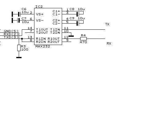

Ma megcsináltam a MAX232N-es IC kapcsolását. Rákötöttem a soros kábelt. Megjelent a soros kábelen a -11,11 V, valamint az IC 12-es lábán +5V. Ez ha minden igaz a stabil 1-es jel, ami az üresjáratot jelenti. Ezekután gondoltam, hogy talán villogtat egy LED-et, ha HyperTerminal-on elkezdek írkálni (9600 baud), de sajnos nem tette. Én gondolom rosszul ezt a villogós dolgot, vagy valamit nem jól csináltam?
Lehet hogy villogott, de túl gyorsan ahhoz, hogy észrevedd. Küldj a hiperterminálon 0xF0-t, és a lehető legalacsonyabb sebességen. Akkor talán látni is fogsz valamit a leden.

Próbáltam végigmenni a doksi 12.1.1.6 fejezetén, azonban sajnos nem lett az igazi az eredmény. Vagyis: a HyperTerminal-on nem jelenik meg semmi.
Mellékelem az általam elkészített végletekig lebutított ASM kódot. Mindenhol ott van kommentben, hogy a fejezet melyik pontját oldom éppen ott meg. Mit rontottam el? (A PIC16F690-es RB7-es lábát kötöttem a MAX232-es 11-es lábára. Ezen kívül csak a táp és a föld van bekötve a PIC-en, a MAX232-es pedig elvileg helyes van kötve, adatlap szerint).
Ha 2400bps-t akarsz a 8MHz-es belső oszcillátor mellett, akkor az SPBRG regiszterbe 51-et kell tölteni, nem 25-öt. A többi jónak néz ki.
