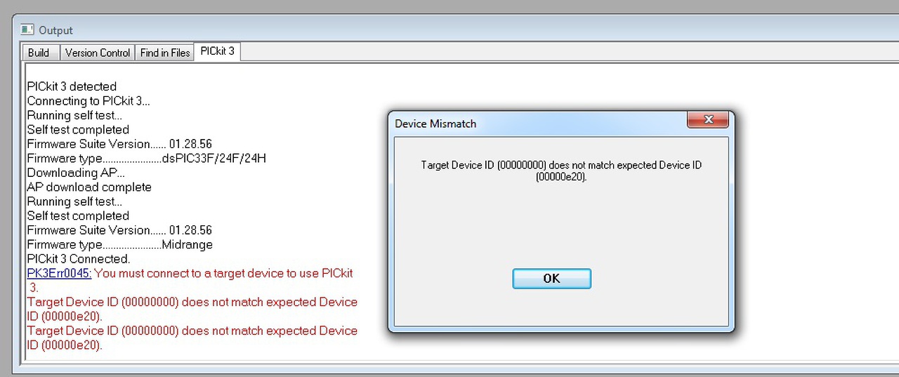

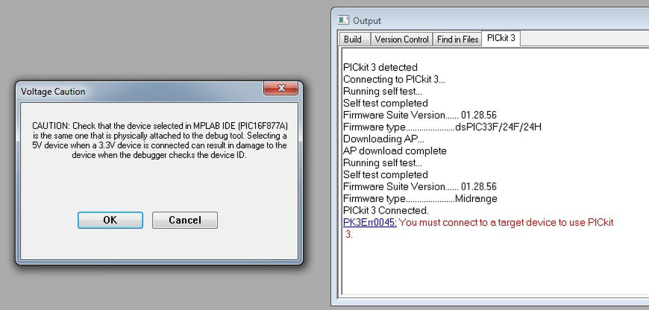

(#) Balagemann2031 válasza cross51 hozzászólására (») Jan 1, 2017 /
Próbáltam 5 és 3V os piceket is, de rádugom a gépre csak a PK3-mat, úgy hogy nincs pic-hez csatlakoztatva, akkor is amint észleli az MPLAB és csatlakozott, feldobja a Voltage Caution ablakot. leokézom, aztán jön a Device Mismatch ablak. Ha rá van dugva bármilyen(16F vagy 18F) pic, ha nincs akkor is feldobálja ezeket az ablakokat. Egyedül a 24H-s progiban nem, ott "csak" a full chip programminget nem engedi. Egyébként eredeti PK3 gyári firmware-vel.
A hozzászólás módosítva: Jan 1, 2017
(#) cross51 válasza Balagemann2031 hozzászólására (») Jan 1, 2017 /
Honnan táplálod, külső tép vagy a pk3 mert a pk3err0045 akkor szoktam kapni az X-ben, ha nincs táp a PIC-en.
Vagy esetleg ami még segíthet, hogy megpróbálod Mplab X-el vagy az IPE-vel azzal hátha megy.
A PK3-mal táplálom, csatlakozás után szoktam utólag bepipálni hogy ő adja a tápot. Megpróbálom MPLABX-szel késöbb, de egyébként, egy fél éve még minden rendben hibátlanul működött, azóta 24H-ra fejlesztek vele, és azt továbbra is tudom írni olvasni stb, de most funkciót bővítenék egy 18F es régebbi munkámban, és most nem megy. Sajnos az első PK2-met eladtam, miután meglett a PK3.

(#) Hp41C válasza Balagemann2031 hozzászólására (») Jan 1, 2017 /
MpLabX IPE: Ha bekapcsolod a tápellátást, lépj ki a beállítás menüből és aztán próbáld.
A táp ellátásábal van egy soros Schottky dióda. Emiatt 5.00V -ot nem is képes kiadni. A visszamérés képes az 5.00V mérésére. Ha 5.00V -ot állítunk be tápfeszültségnek, feszültség szint hibát kapunk ha a kontrollert a PICkit3 látja el táppal. A megoldás a 4.75V beállítása....

(#) Hp41C válasza Balagemann2031 hozzászólására (») Jan 2, 2017 /
„...16F877A-nál működik ha 4,75V ra állítom a jelszintet...”
Nos, ha egy típussal működik, akkor feltételezhetően a Vdd kapcsolóköre, visszamérése, a Vpp előállítása, kapcsolóköre valamint a PGD, PGC vonalak meghajtása is működik.
„18F4550-nél már nem, ugyan azokat az ablakokat kidobja, meg a device mismatch-et.”
Használsz valamilyen kábelt a PICkit3 és a programozandó PIC között? Milyen környezetben programozol? Milyen kód volt a PIC-ben, amikor a programozási hiba előjött?
Ha időnként működik, időnként nem, a kábelre, a bekötésre gyanakodnék. Ha volt már kód a PIC -ben, akkor arra, hogy letiltja a MCLR funkciót és túl hamar kimenetnek állítja a PGC és/vagy PGD vonalat és ezétr nem tudja felvenni a kapcsolatot a programozóval.
Egyes típusokat egy kalap alá vesz PIC16F és PIC16LF, de lehet köztük különbség a maximális megengedett Vdd értékében, ezért figyelmeztet. Ha 5V -tal próbálja meg kiolvasni a DeviceId -t, tönkre is teheti a PIC -et. Ld. fi.jpg --- Ez nem hiba, csak figyelmeztetés.

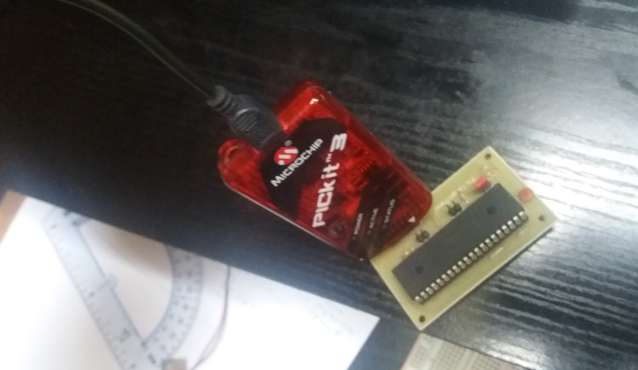

(#) Balagemann2031 válasza Hp41C hozzászólására (») Jan 2, 2017 /
Kontakthiba a PC és a PK3 között nincs, mert nem szakad meg a kommunikáció. A PK3 és cél PIC-között nem hiszem hogy lenne, mivel elég fix minden, nincsenek kábelek stb. A hiba akkor jött elő, mikor egy 18F14K50-est akartam programozni. Ekkor már volt minden üzenet amik fentebb elhangzottak, de mind előjött akkor is csatlakoztatva volt a pic, és akkor is ha nem. A 18F14K50-et 2,299V-on probáltam először, majd végigjártam felfelé a skálát, de semmi. Lehet, hogy ezt már nem is fogom tudni, mivel állítólag 3,6V-a teteje amit még elvisel a PGC/PGD lábain. Viszont a banne levő progi működik (LCD-s óra hőméréssel). A képen látható az összeköttetés. Ez az univerzális panel 16F és 18F-ek többségével kompatibilis. Az MCLR-es önmagam kizárós csapdát el szoktam kerülni egy indítási várakozással.

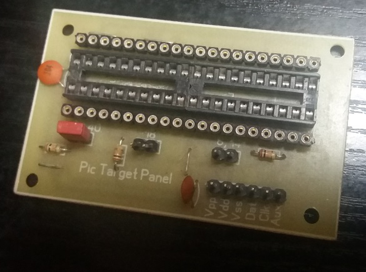

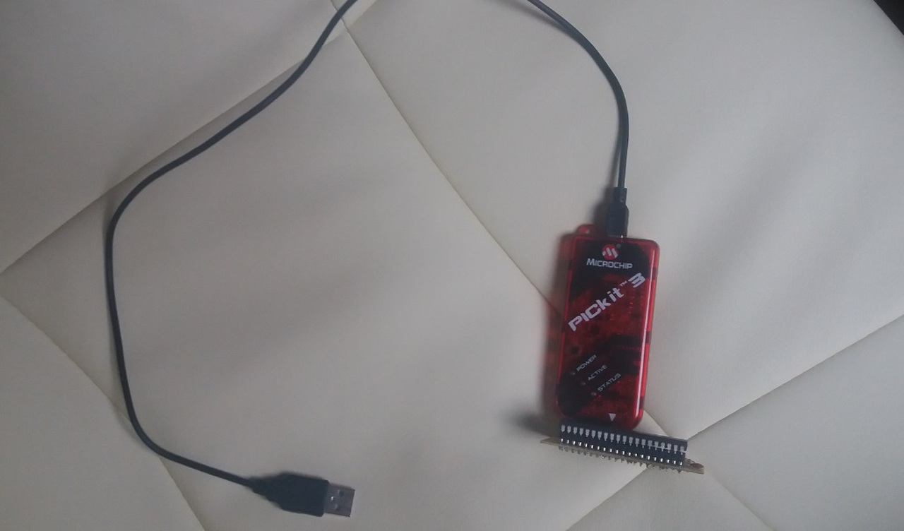

(#) eSDi válasza Balagemann2031 hozzászólására (») Jan 2, 2017 /
A képekről annyira nem látszik, de eredeti ez a PK3? Az enyémhez piros USB kábbel járt, régebben volt kapható megtévesztésig hasonlító klón. Ha nem, akkor elképzelhető, hogy ez okoz problémát. A másik, hogy ne használj univerzális panelt, a programozásban résztvevő lábak csak arra a lábakra kapcsolódjanak, ahova kell. Próbáld meg dugdosós próbapanelban, külső táppal.
A másik, amit észrevettem az előzőleg csatolt képernyőmentéseken, hogy régi a Firmware a PK3-on. Nekem most 1.45.41-es verziót tölt rá. Frissítsd az MPLAB X-et, mert valamelyik verzióval voltak hasonló gondjaim nekem is.

(#) Balagemann2031 válasza eSDi hozzászólására (») Jan 2, 2017 /
Szia! A PK3 eredeti, Chipcadnál vettem, nekem is van hozzá piros USB kábelem, de olyan hosszú, hogy nem használom mert leverne itt mindent. Az univerzális panelen jumperrel lehet váltani a külömböző lábszámú PIC-ek között, így csak arra a lábakra megy az adat és a táp, amire kell. MPLAB 8.9-et használok, de mivel régen működött ezért nem hiszem hogy frissítésbeli gondok vannak.

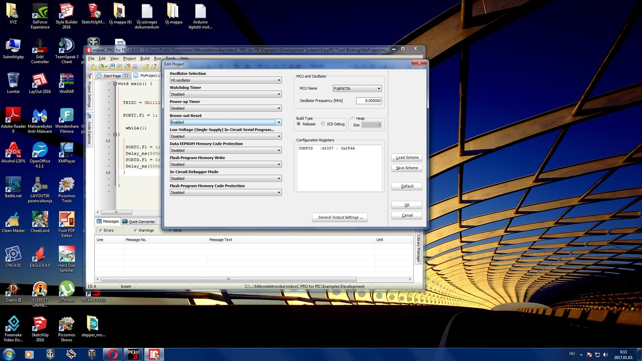

(#) Elektro.on válasza remiasa hozzászólására (») Jan 3, 2017 /
Külső quartz -ot használsz vagy a belső oscillátort? A kódból nem derül ki a konfigurációd. Ha jól sejtem MikroC -t használsz. Csatolhatnál a konfigurációs ablakról is egy képet. Lehet, hogy el sem indul a PIC ed.
Egy az egyben ugyan azzal a kóddal próbáltál több PIC típust? Mert az nem igazán fog úgy működni.
Még lehet zajos táp ellátás is. ha be van kapcsolva a "BOR" lehet, hogy folyamatos resetben van.
A hozzászólás módosítva: Jan 3, 2017
(#) kissi válasza Elektro.on hozzászólására (») Jan 3, 2017 /
„Ha jól sejtem MikroC -t használsz. Csatolhatnál a konfigurációs ablakról is egy képet. Lehet, hogy el sem indul a PIC ed.”
