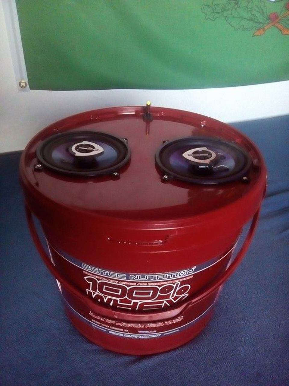

Tényleg nagyot szólhat, ötletes és gratulálok
Kicsit más értelmezésben én is csináltan hasonlót.
Egy dolog mozog bennem: Kosz nem potyog bele a hangszórókba?
Én fejjel lefelé csináltam volna, alul lábakkal, ezen (úgymint tisztítási) okból. De ez már csak ízlés és felfogás kérdése.
Ugye a "lemeríthetetlen", akku azt jelenti, hogy lazán kibír egy szalonnasütést?

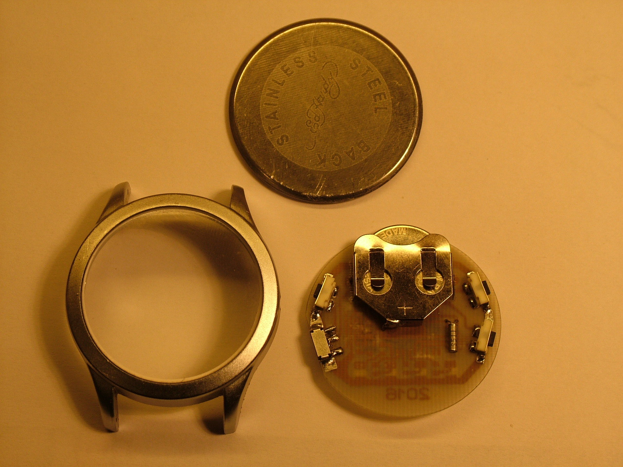

(#) manolo hozzászólása Jan 7, 2017 / 30

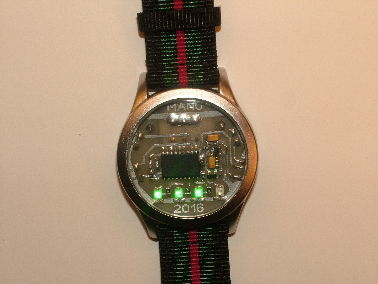

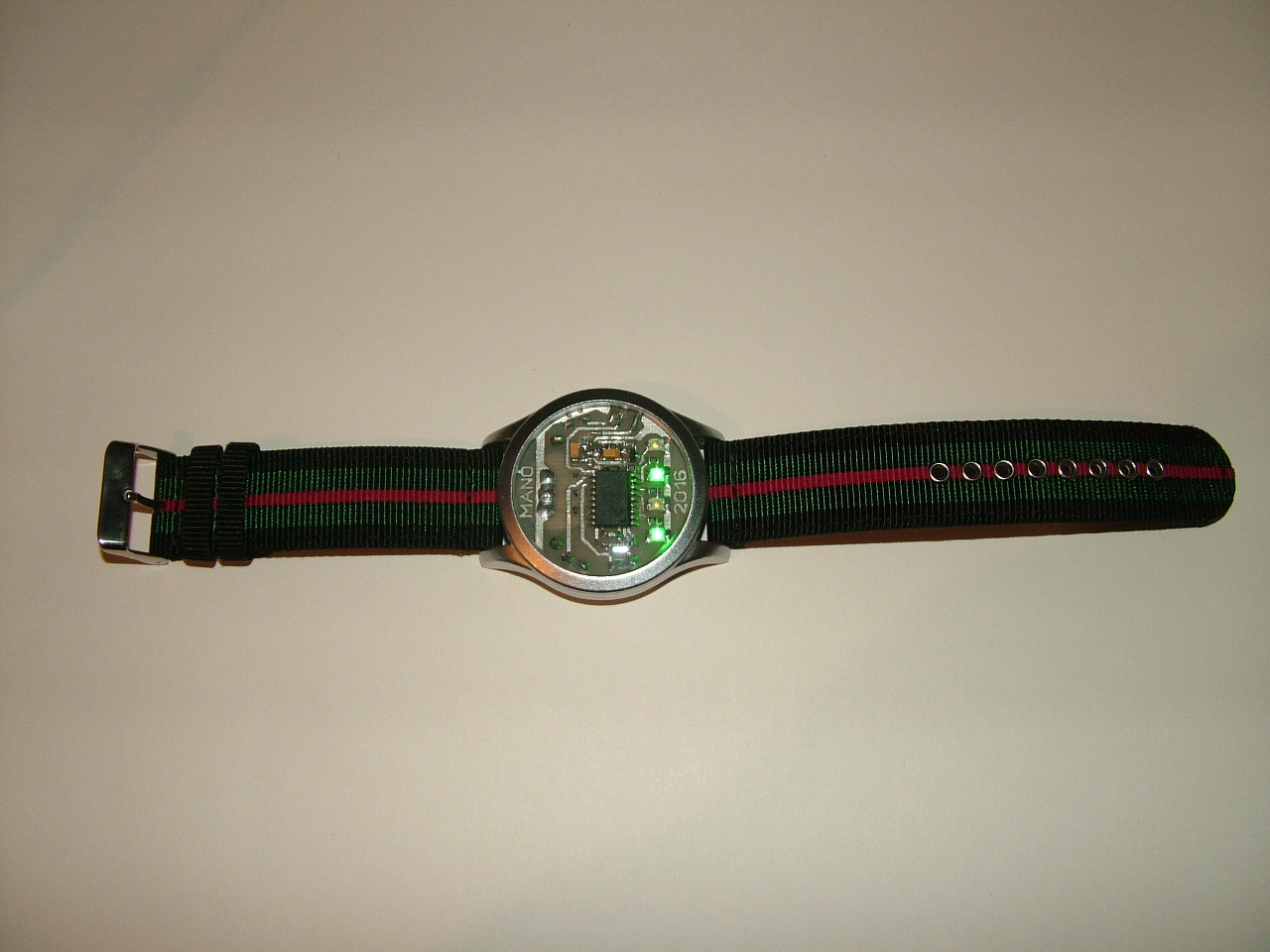

Sziasztok! Üdv. Mindenkinek!
Csináltam magamnak egy 4 LED-es bináris karórát. Az eredeti kapcsolást kiegészítettem egy két tranyós imp. generátorral, ami 8-9 másodpercenként automatikusan elindítja kijelzést, mert szerettem volna, hogy ne csak gombnyomásra legyen kijelzés. A két üzemmód egy kis tolókapcsolóval átváltható. Tudom, hogy ez a PIC-en belül is megoldható lett volna, de én sajnos nem tudok programot írni.
Egy kis videó a működésről (21:47~21:48):Bővebben: Link
(#) manolo hozzászólása Jan 7, 2017 / 10
Még képek:
(#) borvendeg válasza manolo hozzászólására (») Jan 7, 2017 /
Hát ez pozitív értelemben beteg. Grat.
(#) manolo válasza borvendeg hozzászólására (») Jan 7, 2017 /
Van benne valami! Második gyerekkoromat élem!

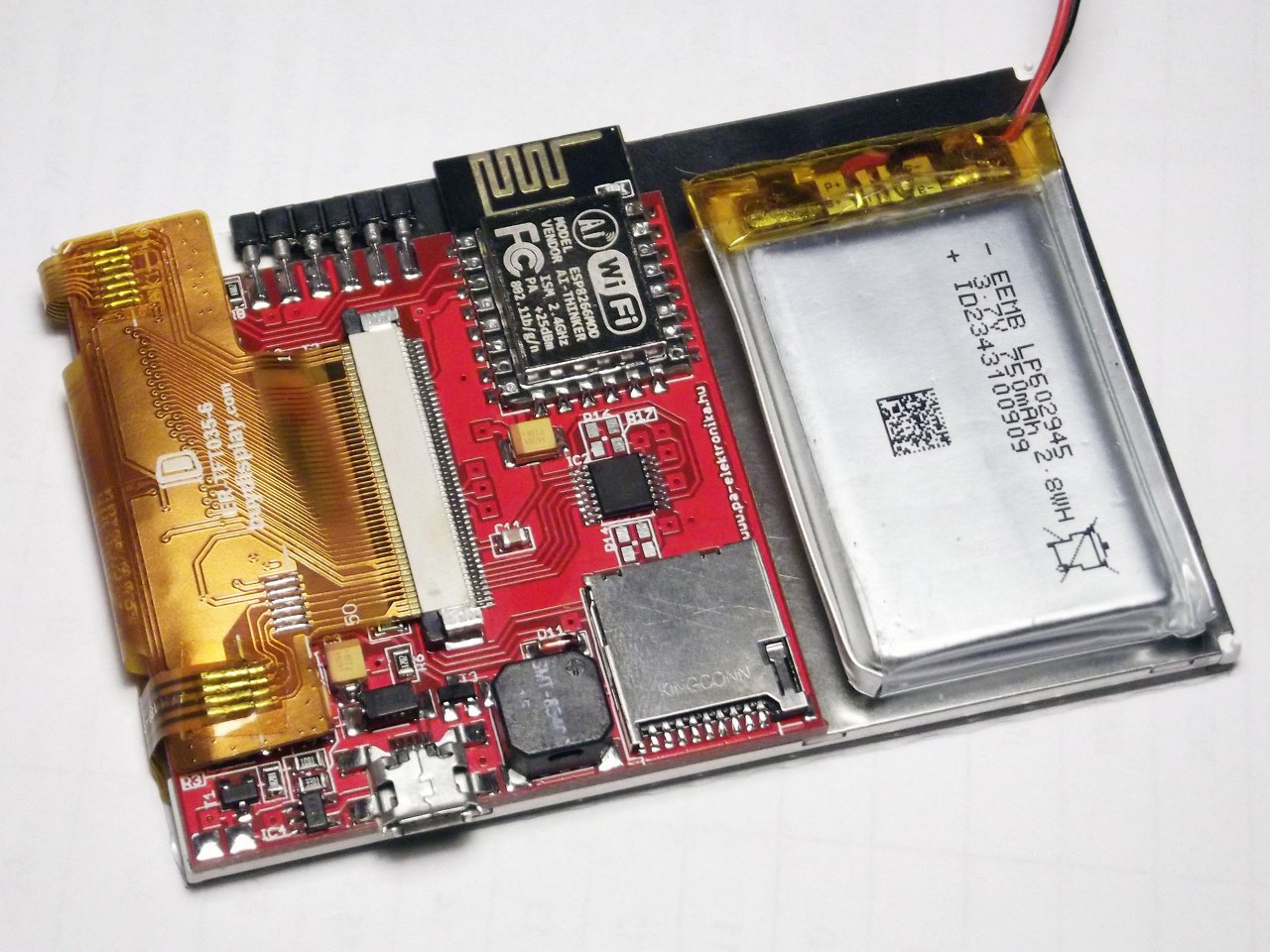

Átköltöztek az alkatrészek a gyártatott nyákba. A panel és az akkumulátor kétoldalas ragasztóval van a TFT-hez ragasztva, így nagyon kompakt kis áramkör lett. Mindössze 9,3mm vastag az egész.
(#) zolika60 válasza Attila86 hozzászólására (») Jan 7, 2017 /
Szép munka, gratulálok!
(#) petitrial válasza pjg hozzászólására (») Jan 8, 2017 /
Diszperzites vödör? Nekem is sok idő volt kienni a tartalmát
Én ezt a modult vettem, viszont ez 8 ohmos hangszórokhoz van. Elvileg 4 ohmos hanszórókhoz cserélni kellene az SMD tekercseket és kondikat az alábbi táblázat szerint (az IC adatlapjából van). Én nem cseréltem ki, de így is nagyon bikán szól, még 12 voltos tápfeszültséggel is, szóval lehet így marad.
A hozzászólás módosítva: Jan 8, 2017
(#) petitrial válasza kameleon2 hozzászólására (») Jan 8, 2017 /
Attól függ mekkora party, kolibulit már csináltunk vele és nem volt panasz a hangerőre, sőt Meglepően nagyot (és szépen) szól még az olcsó hangszórók és a "kis" méretű vödör ellenére is.
(#) petitrial válasza Gafly hozzászólására (») Jan 8, 2017 /
Köszönöm A Tied is nagyon pengén néz ki
Koliban a szobatársam fétise, hogy mindig a vödör felett keni a vajaskenyeret, így sajnos valóban szembesülnöm kellett ezzel a problémával, de viszonylag könnyen orvosolható egy kirázással
Mióta megépült, egyszer sem kellett még töltenem, erre értettem a lemeríthetetlent Mérsékelt hangerő mellett szerintem olyan 8-10 óra az üzemidő.

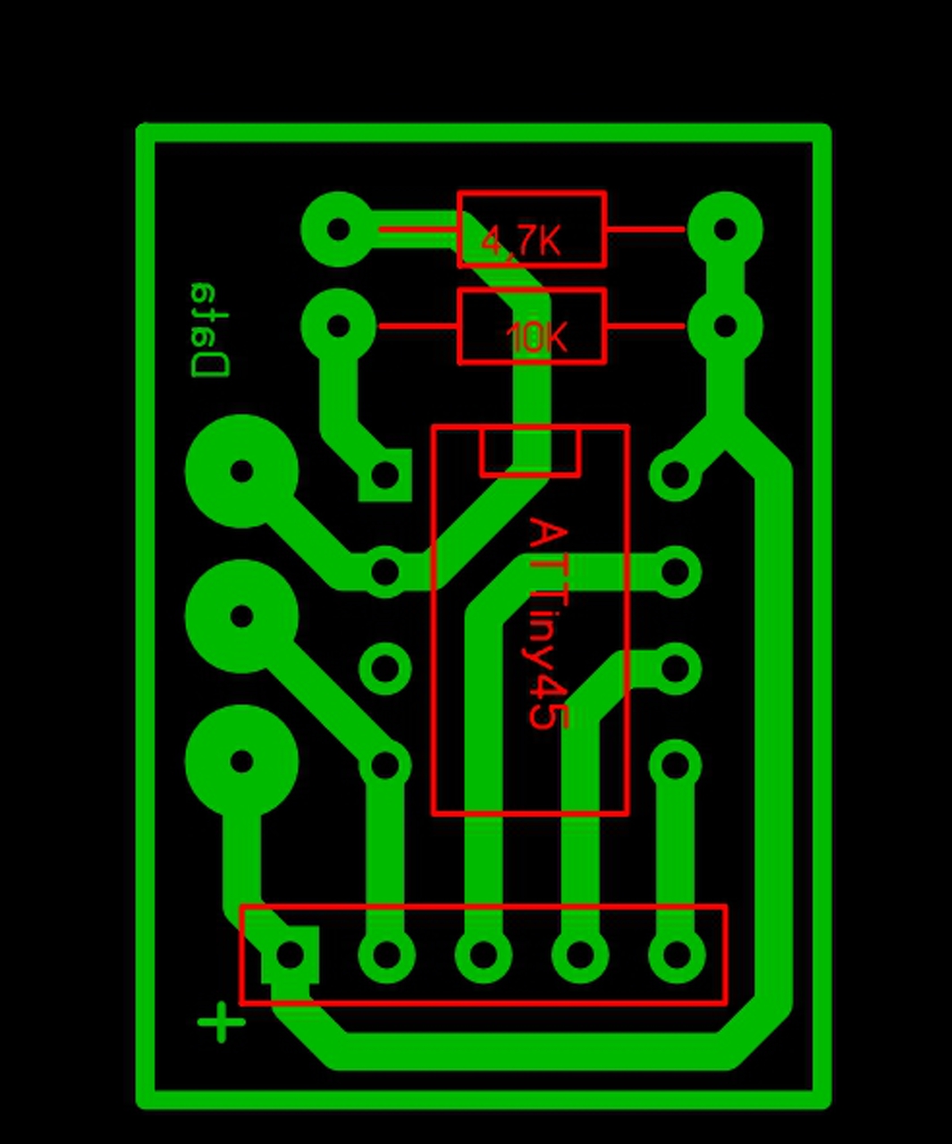

(#) pont hozzászólása Jan 11, 2017 / 8
Ehhez a modulhoz: Bővebben: Link írtam egy külső-belső hőmérő programot ATTiny45+2xDs18B20- asokhoz.

(#) Kovidivi válasza pont hozzászólására (») Jan 11, 2017 /
Nagyon ügyes! Talán elférne még egy LDR az automata fényerősség állításhoz.

(#) pont válasza Kovidivi hozzászólására (») Jan 11, 2017 /
Köszönöm! Ez csak egy életre keltő panel hozzá, természetesen lehet fokozni, a memória 30%-a üres (sajnos Tiny25-be azért nem fért bele) , és többek közt a max ic tudja a digitális fényerőállítást is...

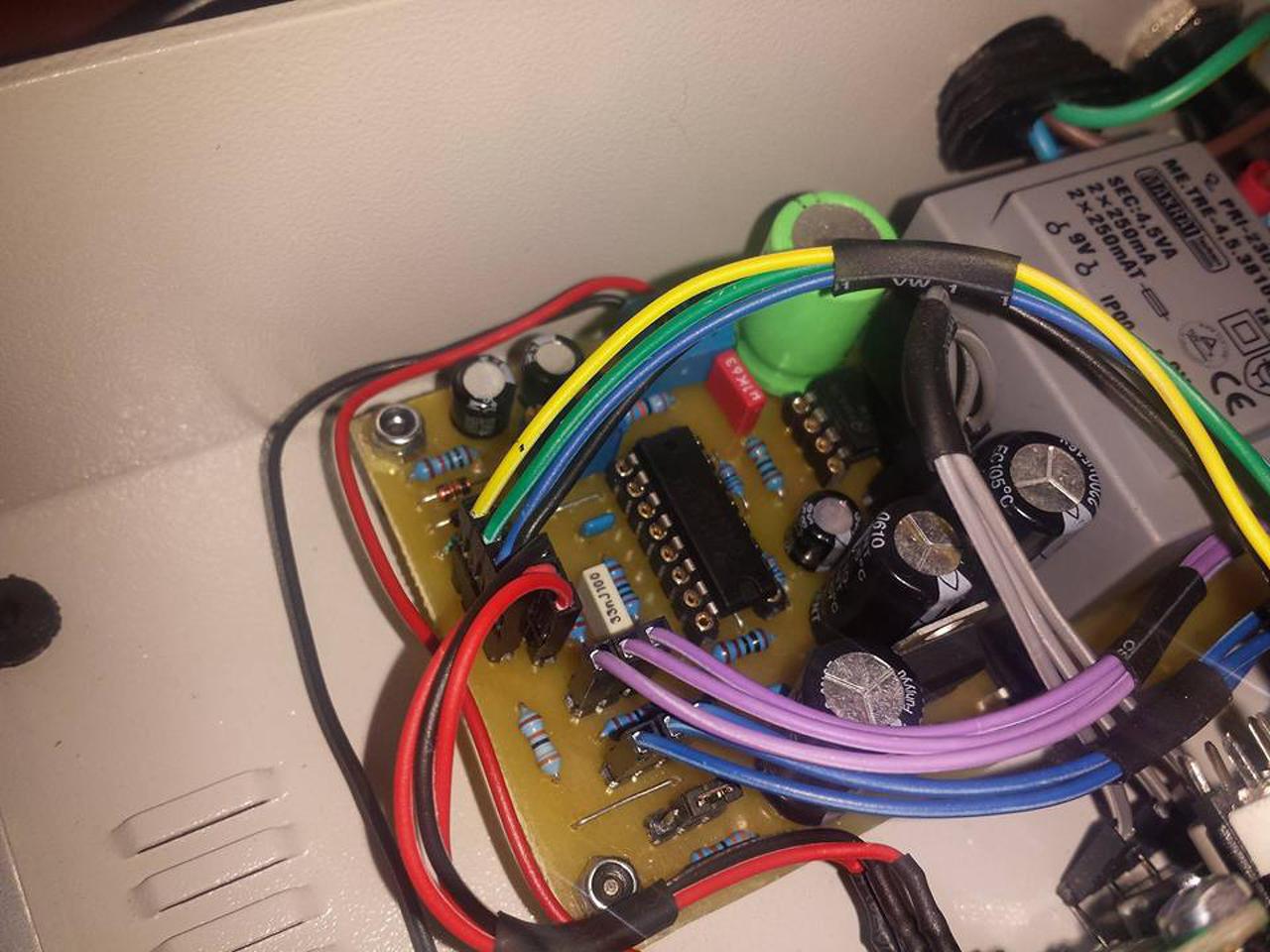

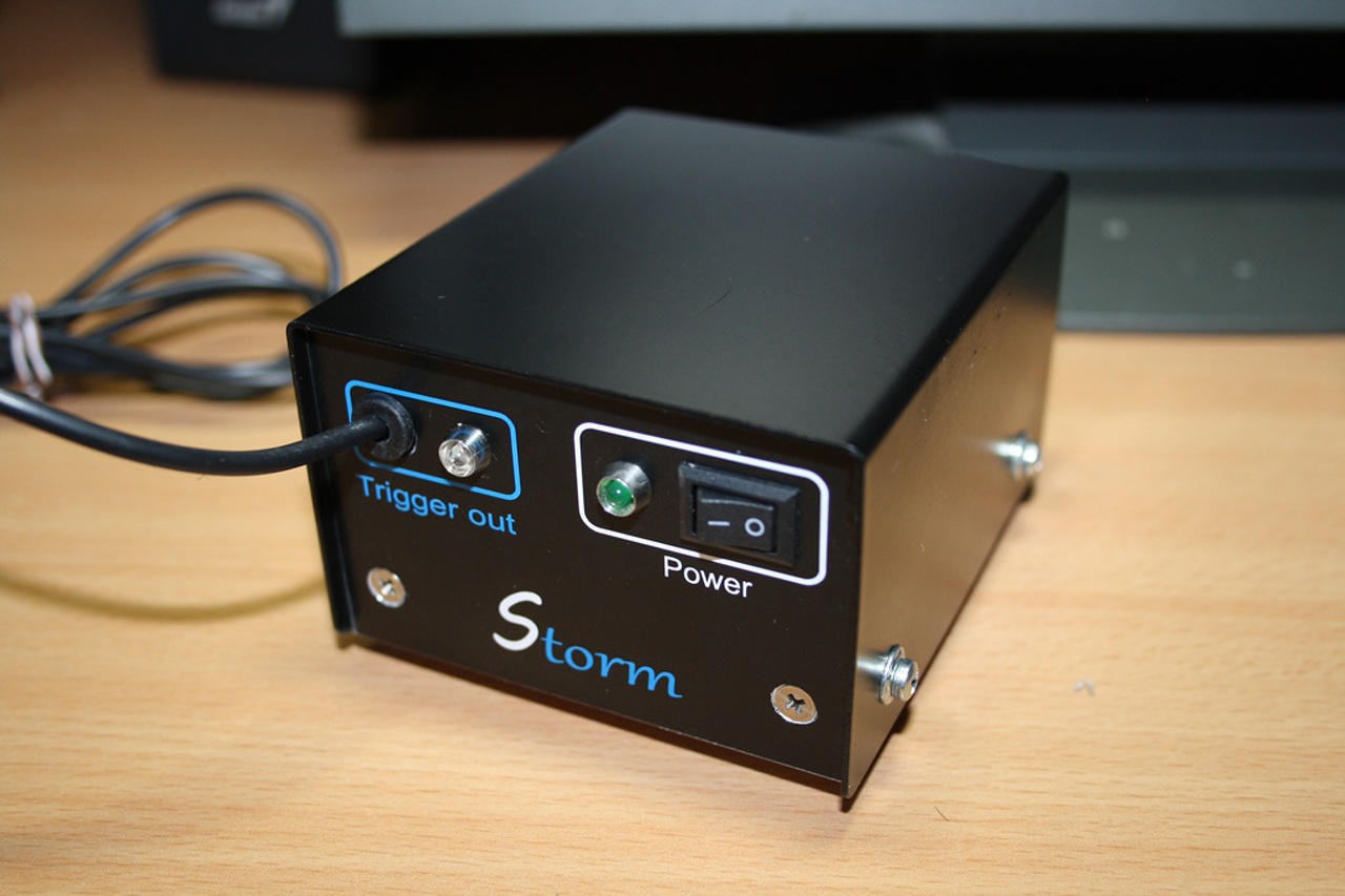

(#) almaf1231 hozzászólása Jan 12, 2017 / 12

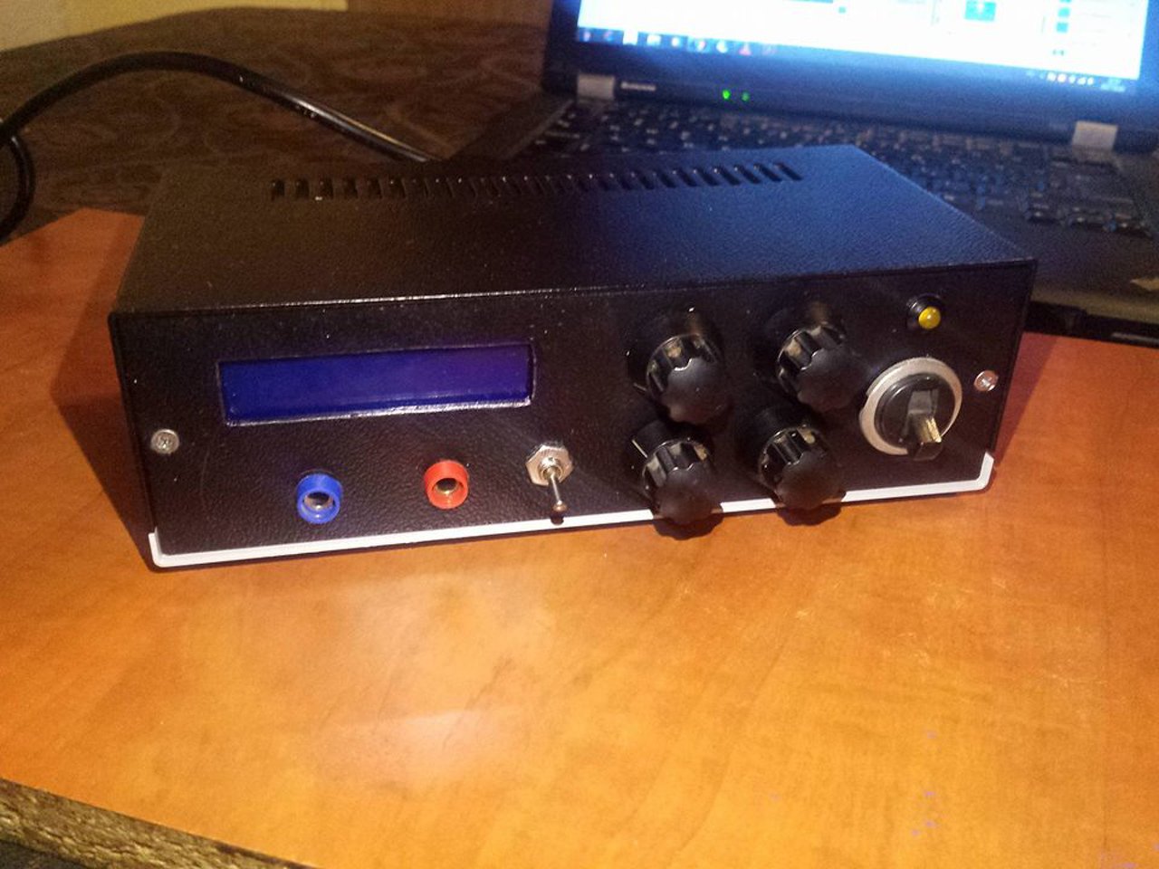

Sziasztok! Elkészültem a közismert egyszerű függvénygenerátor kapcsolás (CD4049 IC-vel) megépítésével. Simán hozza az elvárt szintet, és csak trafót és dobozt kellett vennem hozzá, a többi mind bontott, vagy épp fiókban heverő alkatrész/szerelvény. Kis digit szkóppal ellenőrizve lett, de amint lehet egy normális szkóppal is bemérem.
Hiányzik még belőle a frekvenciamérő, illetve a kimenőjel vezetékeit árnyékolt kábelre fogom cserélni.

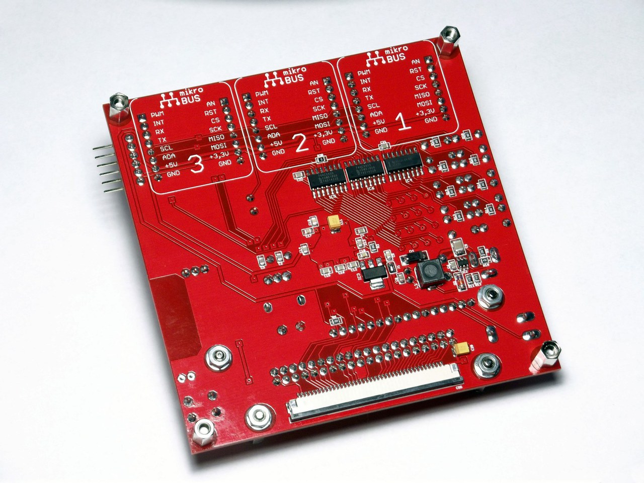

(#) Attila86 hozzászólása Jan 13, 2017 / 9

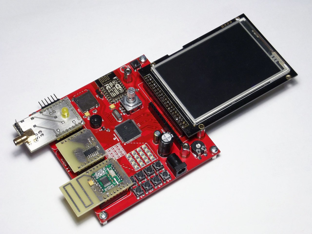

Elkészült a 16 bites PIC-es fejlesztőpanelom. A lelke egy száz lábú mikrovezérlő, mely a dsPIC33EP512MU810 névre egyáltalán nem hallgat. A panelhez közvetlen csatlakoztatható két fajta (egy 3,2 colos 320x240-es és egy 3,5 colos 480x320-as) TFT is, ráadásul úgy huzaloztam a panelt hogy rezisztív és kapacitív touchpados TFT-t is tud kezelni a PIC. Sőt, egy sima 2x16 karakteres LCD-t is lehet rá dugni, azt is meghajtja.
Van még a panelon egy jó minőségű kidobós microSD-kártya foglalat, egy WIFI modul saját antennával (ESP-12E), egy rotációs enkóder, egy piezo hangszóró, egy marék LED és nyomógomb. A 100 lábból mindössze 2 maradt szabadon.

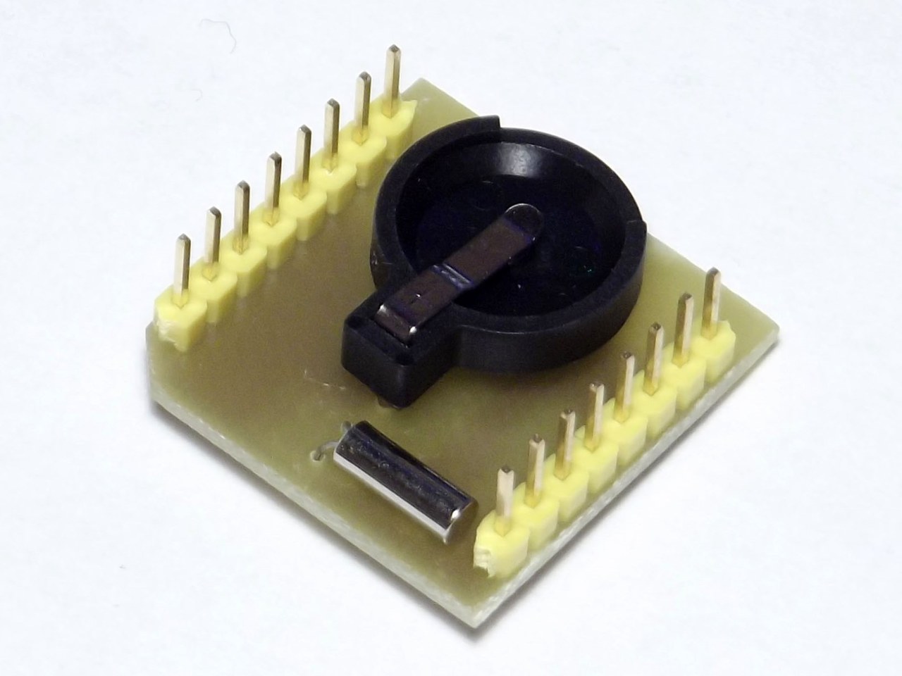

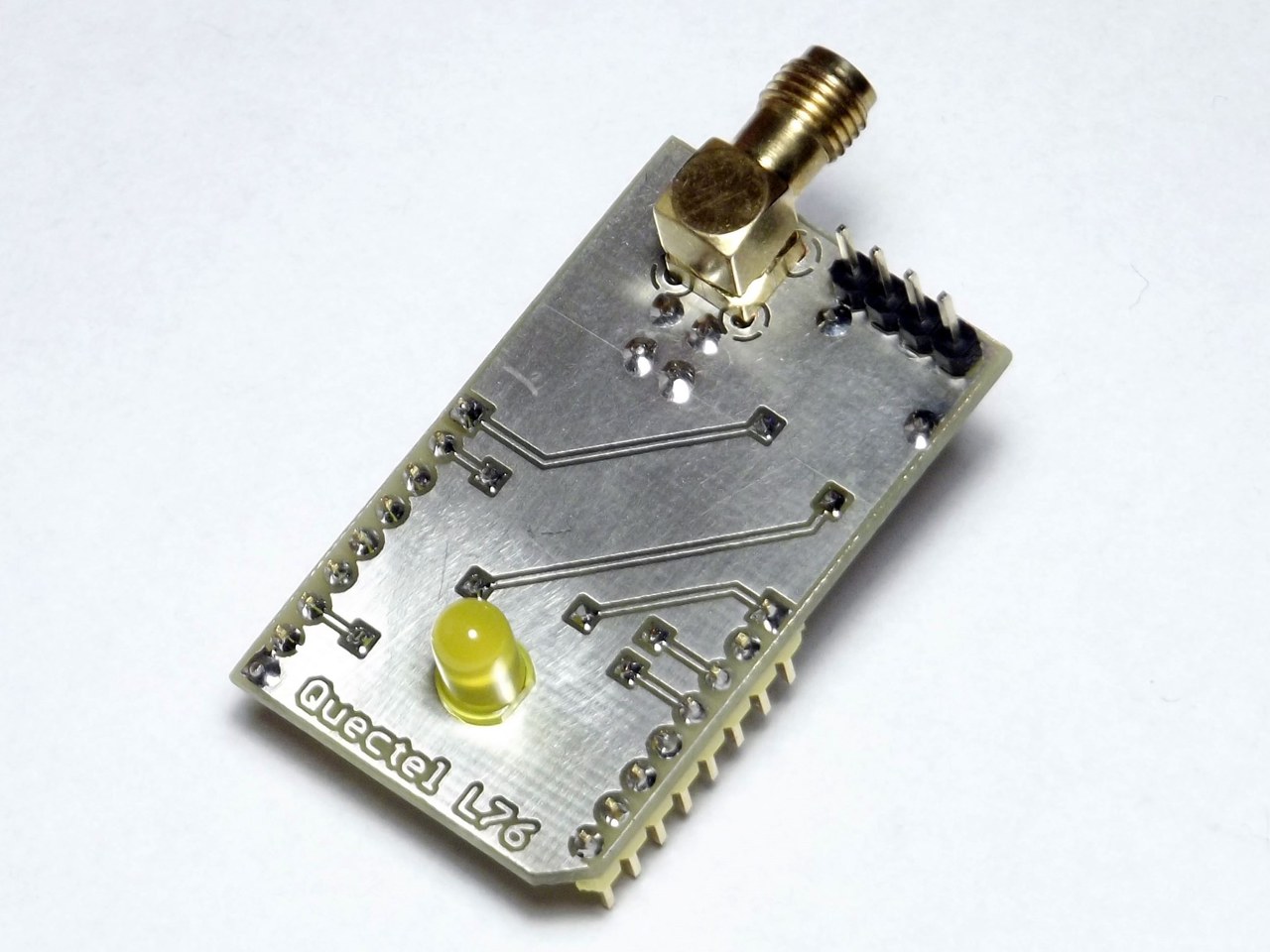

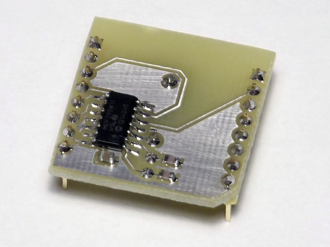

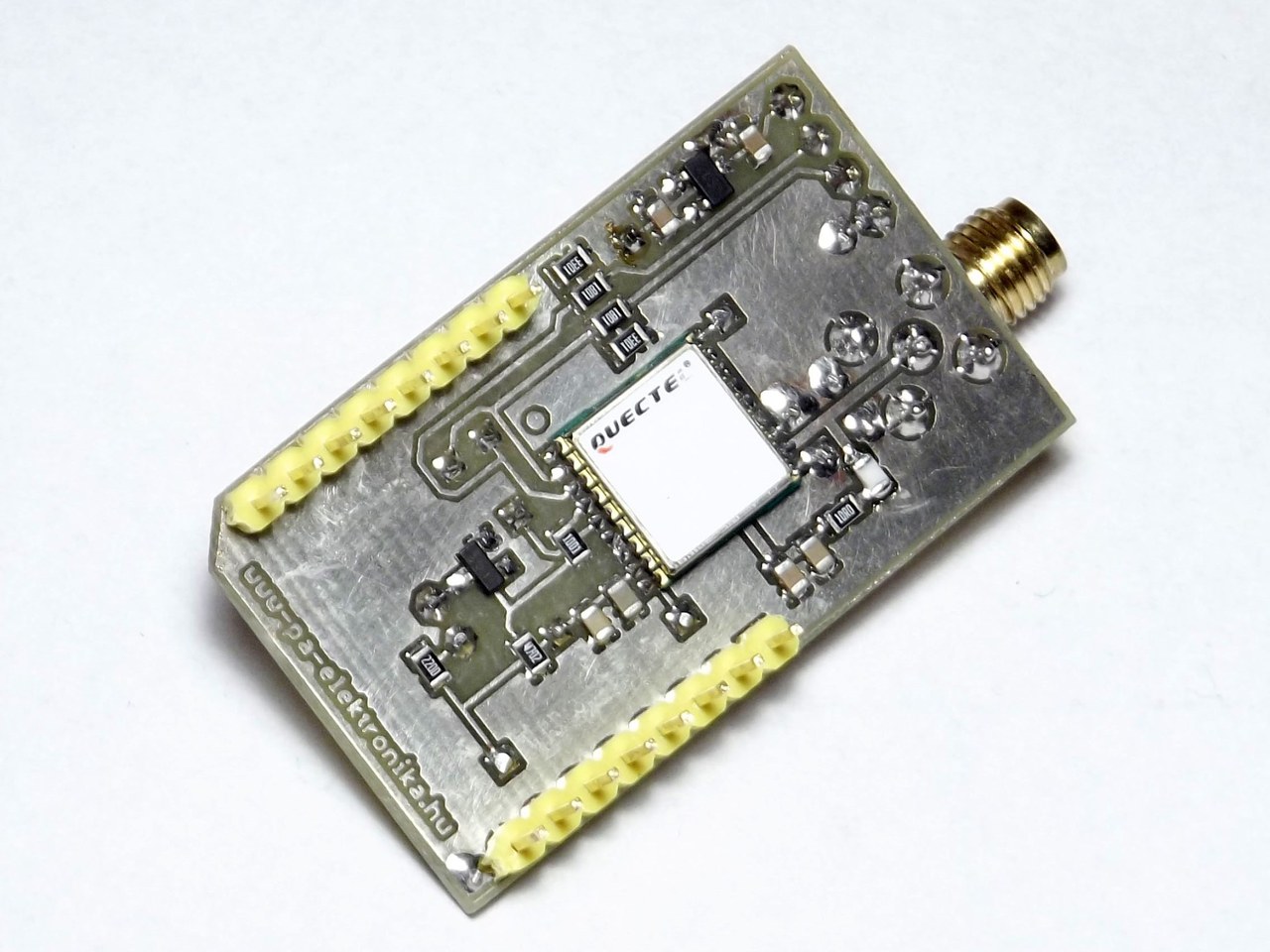

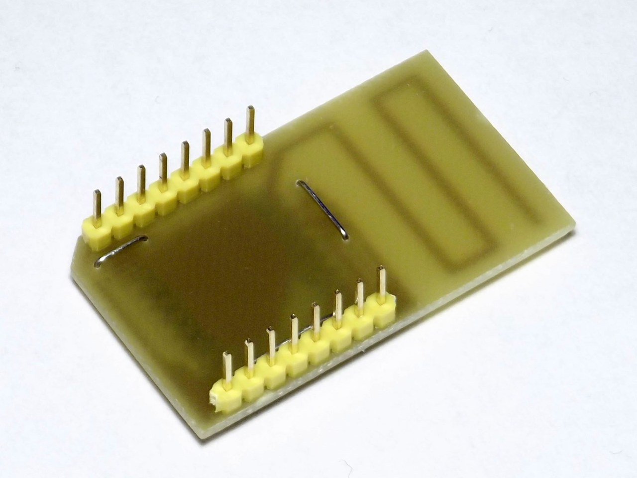

Talán a legfontosabb, hogy van három "mikroBUS" csatlakozó is amelyhez a Mikroelektronika cég click boardjai (melyből több mint 250 féle van!) kapcsolhatóak. Én mindjárt készítettem is magamnak négyet:
- Egy RTCC-t MCP795W11-el,
- egy 868MHz-es rádiós adóvevőt RFM12B-vel,
- egy 9 tengelyes giroszkóp+gyorsulásmérő+iránytű panelt egy MPU9250-es modullal,
- illetve egy GPS/GLONASS vevőt a Quectel L76 moduljával.
A három mikroBUS csati, az SD-kártya, a WIFI modul és a touchpad teljesen külön van bekötve a PIC-be, semmi sincs közösítve! Mindegyik SPI-os eszköz külön lábakra van kötve, ahogyan minden UART eszköz is. Csupán az I2C közös a három mikroBUS csatin.
A panel 7V-tól 50V-ig bármekkora egyenfeszültségről működik.
Még van 4-5db nyáklapom, ha kell esetleg valakinek.

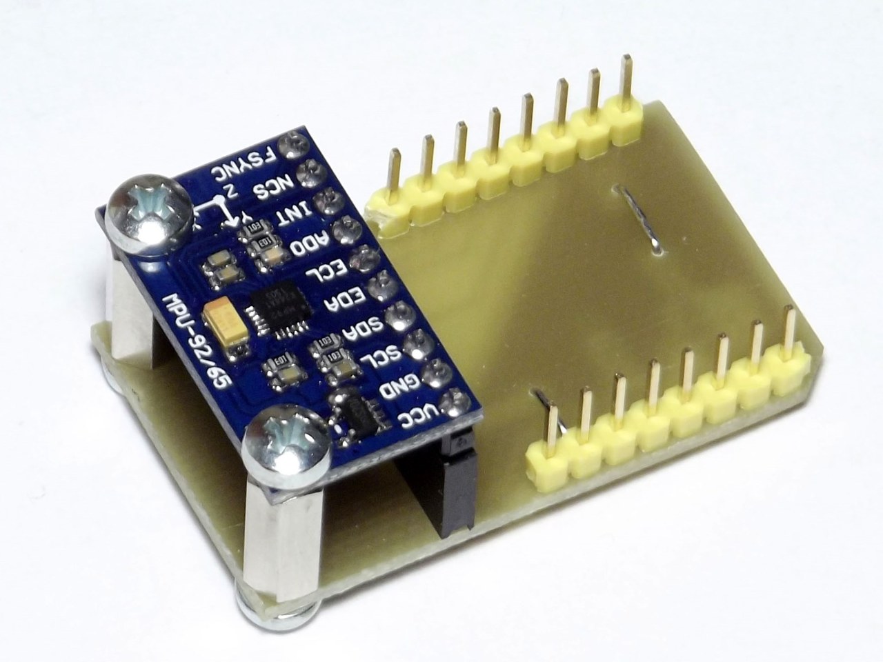

(#) Attila86 válasza Attila86 hozzászólására (») Jan 13, 2017 / 4
Itt vannak a kis panelok is:
(A Qectel-es modulon a feliratok nem szeretik az aromás hígítót...)
(#) Alkotó válasza almaf1231 hozzászólására (») Jan 13, 2017 /
Mutatnál egy linket a kapcsoláshoz?

(#) zsoltee0001 válasza Attila86 hozzászólására (») Jan 13, 2017 /
Eszméletlen profi munka!
Fél mm-enként egy láb, ezeket a forrasztásokat hogy csinálod?
Meg láttam másik munkádba micro usb csatlakozó, egyszer nagyon megszenvedtem egy ilyennel.
Érdekelne, milyen nagyítót, segédeszközöket használsz, bocs ha off.
(#) Attila86 válasza zsoltee0001 hozzászólására (») Jan 13, 2017 /
Nem használok nagyítót. Tűhegyes páka és hajszál-vékony (0,25mm átmérőjű) forrasztóón, meg persze a csoda folyasztószerem amiről itt írtam pár szót: Bővebben: Link
Utóbbi csak a PIC beforrasztásához kellett. Sőt, ami azt illeti ezen a panelon olyan hihetetlen jó az ónozás, hogy be tudtam volna folyasztószer nélkül is forrasztani a PIC-et.
Sokan gondolják, hogy egy ilyen tokot nehéz beforrasztani, pedig valójában egyszerűbb mint mondjuk egy 40 lábú DIP tokot. Kb fél perc az egész, csak végig kell simogatni a pákával a lábakat. A többit a folyasztószer elvégzi.

(#) almaf1231 válasza Alkotó hozzászólására (») Jan 14, 2017 /
Ebben a cikkben található: Függvénygenerátor
(#) Zoli_bácsi válasza zsoltee0001 hozzászólására (») Jan 14, 2017 /
Nincs abban pedig semmi trükk. Egy átlagos pákával, átlagos heggyel simán be lehet forrasztani. A folyasztószer a kulcs. Ha az van, akkor gyakorlatilag a legkisebb ügyességgel is be lehet forrasztani a sok-sok lábú alkatrészt, akár "csatorna forrasztóval" is. A folyasztószer - ahogy Attila is írta - elvégzi a munka oroszlán részét. Megjegyzem ez a folyasztószer, amit Attilától vettünk, nagyon-nagyon jó!
