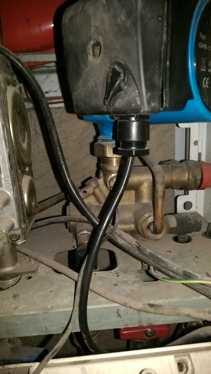

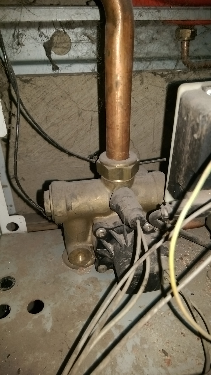

A kazán pontos tipúsa ARISTON GENUS 23R. Az áramlás kapcsolót hol érdemes keresni próbálok kettő képet fölrakni hátha könnyebben tudsz segíteni. 1.kép bejövő 2.kép az elmenő oldal. A hozzászólás módosítva: Jan 8, 2017
Lehet, hogy szőrszálhasogatásnak tűnik, de valamivel messzebbről kellene képet készíteni, mert így nem sok minden látszik.
Van ebben a kazánban egy váltószelep, könnyen lehet, hogy az akadt el, és nem vált át fűtésre, ezt is érdemes lenne megnézni. A hozzászólás módosítva: Jan 8, 2017

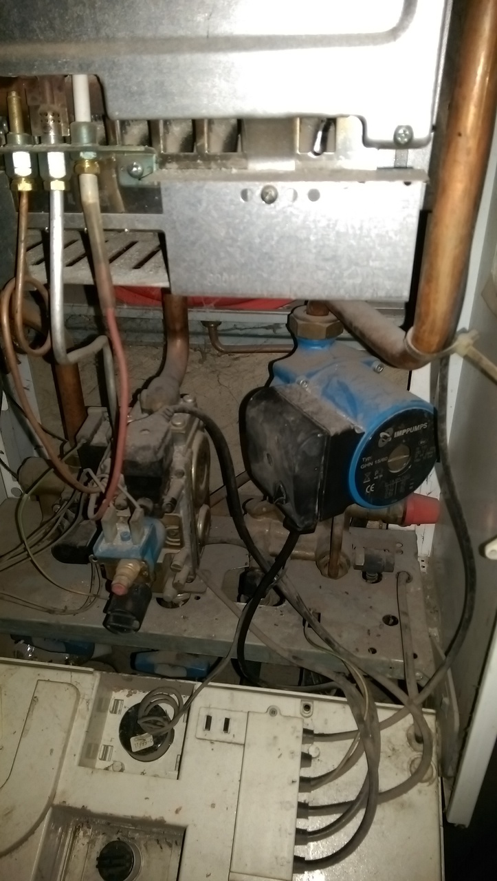

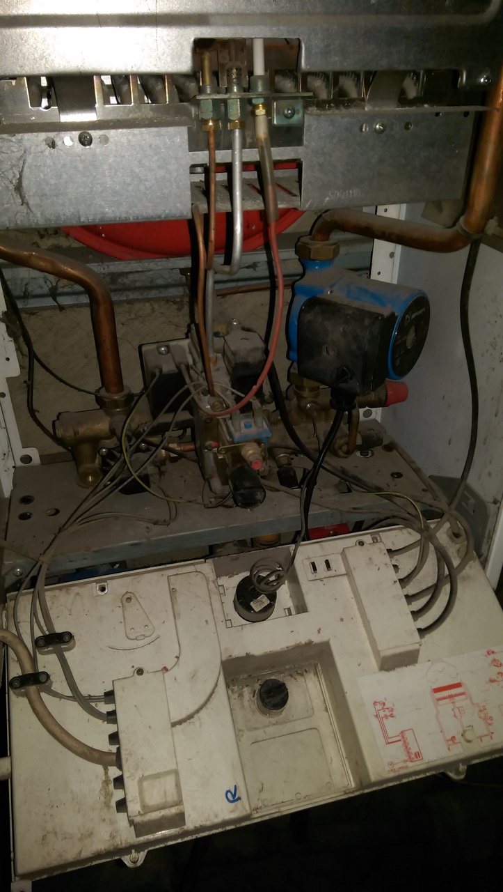

Készítettem 2 távolabbi képet.A képek alapján esetleg megtudnád mondani melyik az a szelep az jó lenne. Köszi.

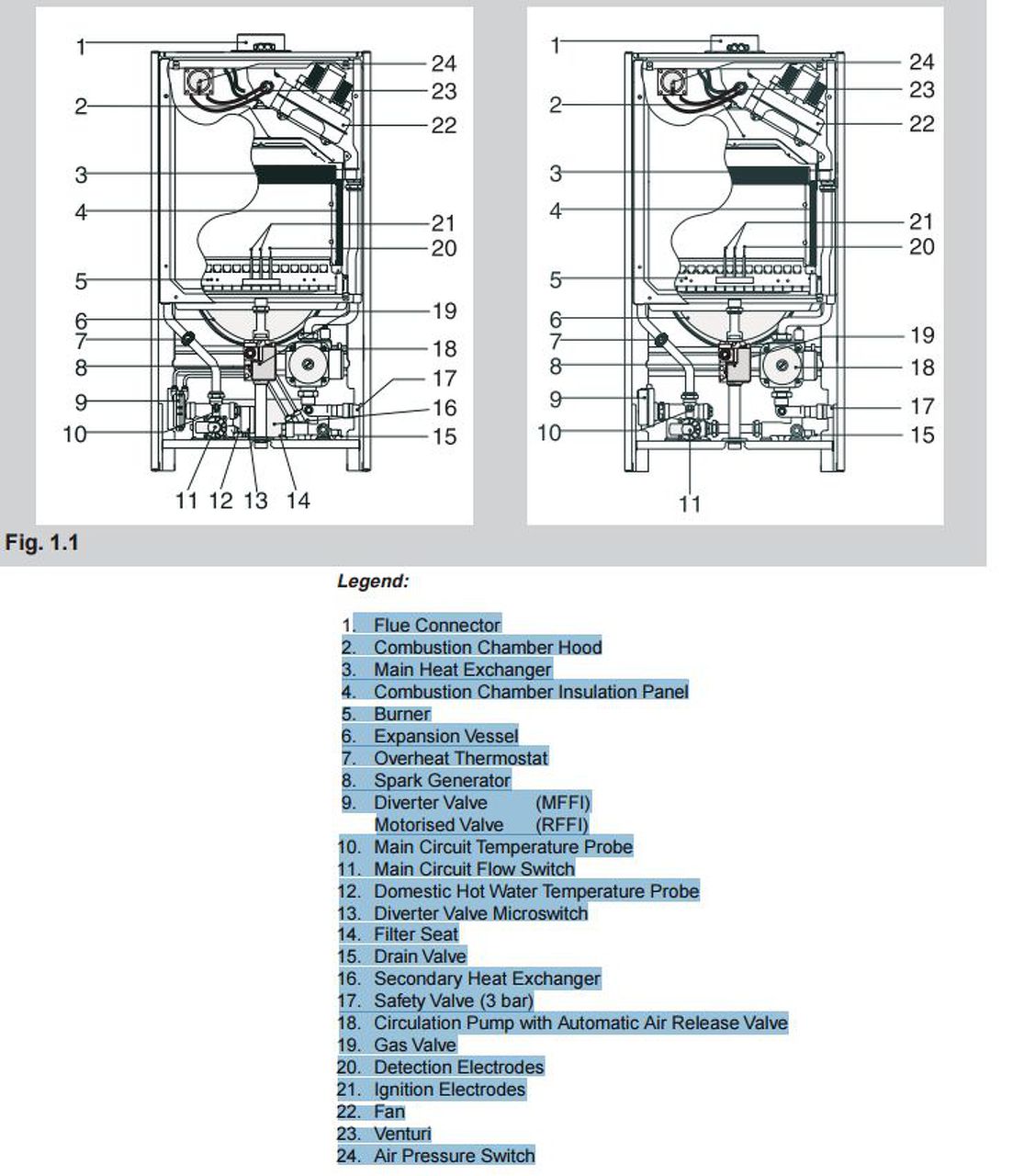

Még mindig csak kérdezek. Ez kombi kazán, tehát meleg vizet is csinál, vagy csak egy sima fűtő kazán? Ezt azért kérdezem mert találtam róla mindkét verzióról képet. Viszont az egyikeni a váltószelep nézeti rajza ott van ezt felteszem, a 9-es a váltószelep.

Ott van a jobb kép (352.jpg) alsó részén, két ér megy rá, fehér csatiba. A fekete műanyag ház, szerintem egy fogólapátot rejt. Vagy az egy membrános nyomáskapcsoló. Ha nyomáskapcsoló, 1,5bar-nal zártat kell mutatnia műszerrel. Amúgy sem árt szétszedni, tiszta kosz a kazán. A hozzászólás módosítva: Jan 8, 2017

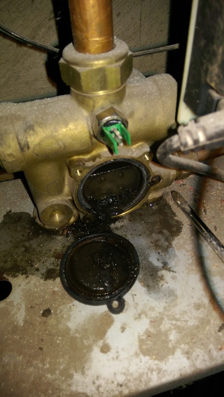

Megvan a szelep szét is szedtem,rengeteg kosz rozsda darab volt benne.Kitakarítottam szépen,remélem a membrán jó még, majd holnap kiderül.Azért holnap mert tovább megyek a hőcserélöt is kiszerelem,mert az is megérdemel egy nagy takaritást alig lehet áttlátni a lamellák között. Egy kép a szelep belsejéről.
Ez szép!
Ráfér egy nagytakarítás a készülékre!
