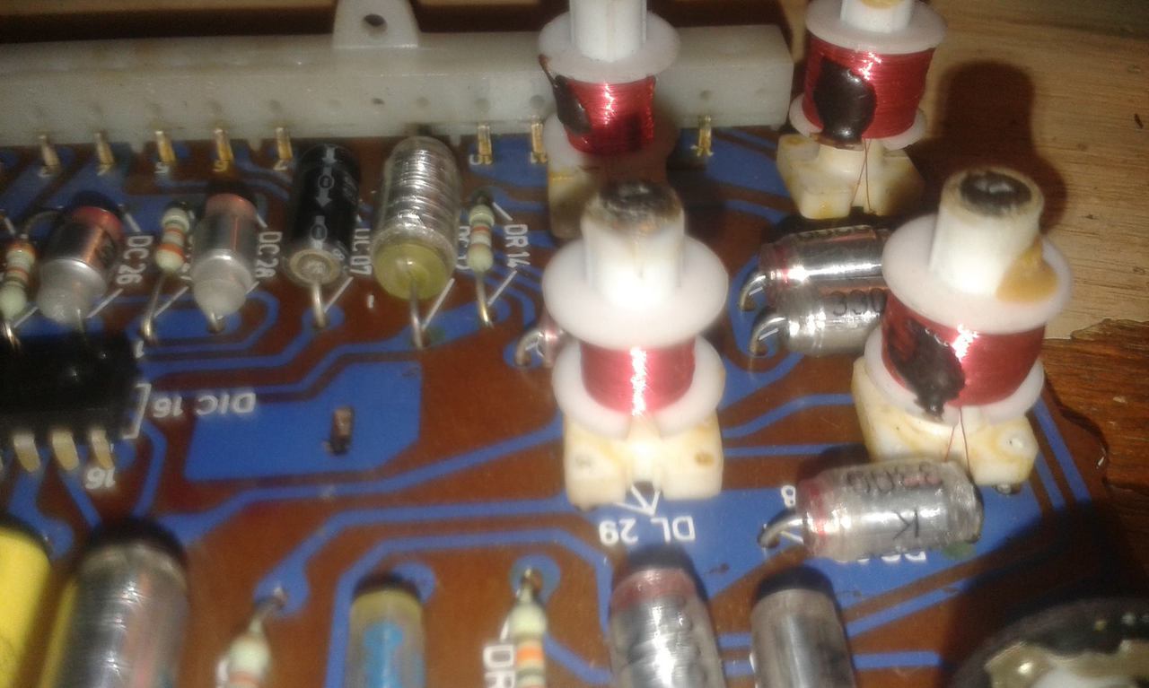

Ilyet találtam ezek közül esetleg? (bár ezekben nincs beépítve a kondenzátor).

Ez valami alacsony frekvenciás (esetleg hangfrekvenciás) szűrőféleségnek néz ki. nem látom a kondik értékeit, de 100 - 400 pF -nél nagyobbaknak tűnnek, a méretük után.
Meg kellene mérni az induktivitásukat, legrosszabb esetben a csévét újratekerve felhasználhatod. A hozzászólás módosítva: Feb 5, 2017

Sztereó dekóder utáni kapcsolójel (pilotjel) szűrőnek tűnik nekem.
Nincs sajnos.

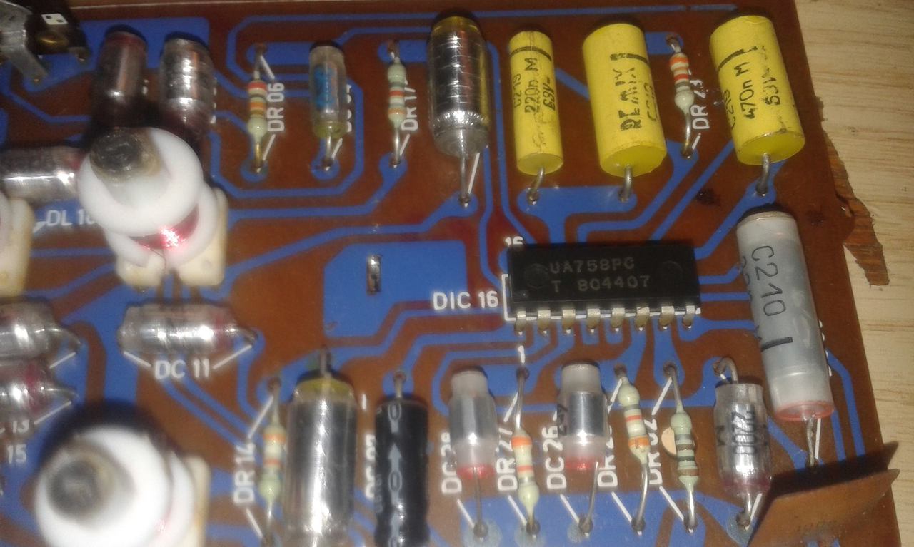

![]() tursaba: Van benne egy PLL ic,ezen kívül nem sokat tudok róla.
Milyen PLL ?Semmi köze a rádiónak a PLLhez.
A lényeg hogy magának a videoton asztali rádiódhoz szerezzél be elvirajzot , műszaki leírását , abban szerepeljen egyértelműen milyen AM KF frekvenciát választottak hozzá. Ezek után már tudod milyen kerámia szűrőt kell keresned amiből tudsz hozzá oszcillátort építeni! Ennyire nem vagy képben a problémával?Ugyanezt írom már sokadjára le! A hozzászólás módosítva: Feb 7, 2017

A PLL ic abban a panelben volt amit fotóztam. Rendben,áttanulmányozom a rajzot és beszerzem a megfelelő szűrőt.
460 kHz -es rezonátorra (szűrőre) lesz szükséged.
