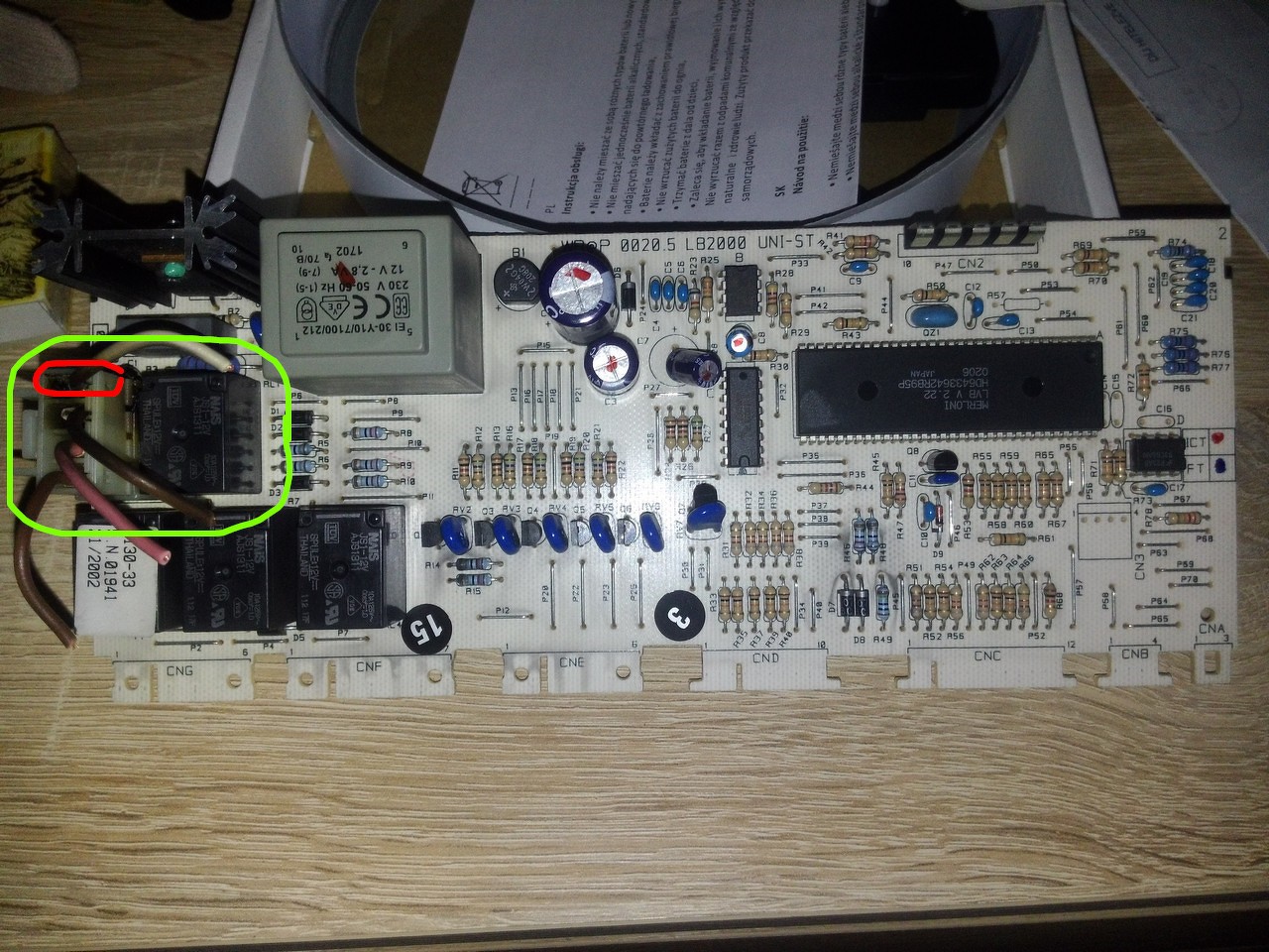

Üdvözletem Mindenkinek!
Egy Ariston felül töltős mosógépünk füstölt el, szó szerint... Kiszerelve a panelt, az egyik - szerintem táp - csatlakozó olvadt és feketedett meg két tüskéje környékén, amelyek egy hozzájuk közel eső relére vannak kötve. A relét kiforrasztottam, és működik. Még úgy is, hogy megolvadt a tokozása.
Az lenne a kérdésem, hogy merre induljak a kereséssel szerintetek? A panelen, vagy valamelyik másik alkatrésznél, amely a szokatlan áramfelvételt produkálhatja... Illetve melyik lehet, mert mosogépben nem vagyok jártas, az elektronika más területén dolgozom.
Tippeket, segítséget előre is köszönöm!
(#) zolika60 válasza robertito hozzászólására (») Jan 11, 2017 /
Nem biztos, hogy más hiba is van. Lehet, hogy csak a relé és vagy a tüskék forrasztása volt eleve gyatra. Ebben az ólommentes világban ez nem ritka.
A hozzászólás módosítva: Jan 11, 2017
(#) robertito válasza zolika60 hozzászólására (») Jan 11, 2017 /
Akkor tehát próbáljam meg egy izmosabb réz kábel darabkával áthidalni az égett részt szerinted?
Én biztos ezzel próbálkoznék. Meg jó vastag ónréteggel. A többi relét is átforrasztanám a biztonság kedvéért.
Köszönöm zolika60!
Megpróbálom, és jelentkezek az eredménnyel. Motor szorulás vagy vízköves fűtőszál nem okoz túlzott áramfelvételt? Vagy ilyesmi ...
Bár, Max 5A-t bírna szegény relé, és nem égett be. Tehát akkora áram mégsem lehetett... De az automatát levágta.
(#) Dino71 válasza robertito hozzászólására (») Jan 12, 2017 /
Leggyakrabban a fűtésnek a reléje szokott így kiolvadni. És az a rész is oda megy a panelon.
A hozzászólás módosítva: Jan 12, 2017
(#) zolika60 válasza robertito hozzászólására (») Jan 12, 2017 /
Nem ismerem a konkrét masinát, de én is a fűtésre saccolnám a relét, mint Dino71 kolléga. Ott egy gyatra forrasztás a hosszú idejű terhelés miatt szépen kiolvad és aztán szikrázni kezd az okozza az égést meg az automata leverést, mert pillanatokra nagyon felszalad az áram.

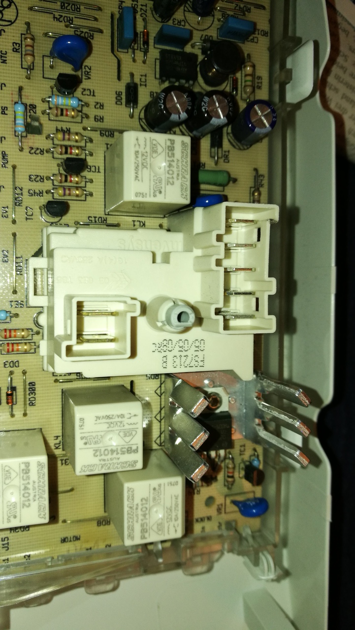

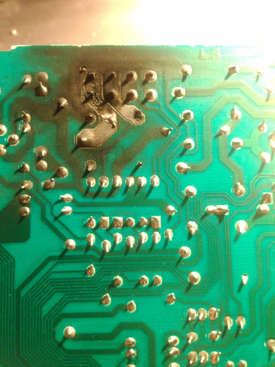

(#) imation1999 hozzászólása Jan 12, 2017 /
az alábbi problémával kapcsolatban kérném segítségeteket.
Van egy Gorenje WA50140 típusú mosógépem. A mai nappal kezdődően, amint felkapcsolom az elosztón a kapcsolót, leveri a biztosítékot.
A vezérlő tekerője az első két állás között azóta fura hangot ad, illetve mintha meg is szorulna ott kissé.
Amikor leverte a biztosítékot meglehetős "amperszag" is áradt a gép hátsó feléből, ahol az elektromos vezeték kivezetés van. Lekaptam a tetejét. A hátuljában lévő zavarszűrő (?) (MIFLEX X17-1) meglehetősen büdös illetve a vezérlő hátulján, két forrasztásnál is fura elszíneződés látható (kép).
Kérdésem lenne, hogy hogyan tudnám megállapítani, hogy mit kell cserélni?
Segítségeteket előre is köszönöm
(#) palko0125 válasza imation1999 hozzászólására (») Jan 12, 2017 /
A panel másik oldalán (ahol a "tekerő" háza van) kapja a 220-as tápot. Azt a csatlakozót nézd meg. Az szokott összeolvadni.

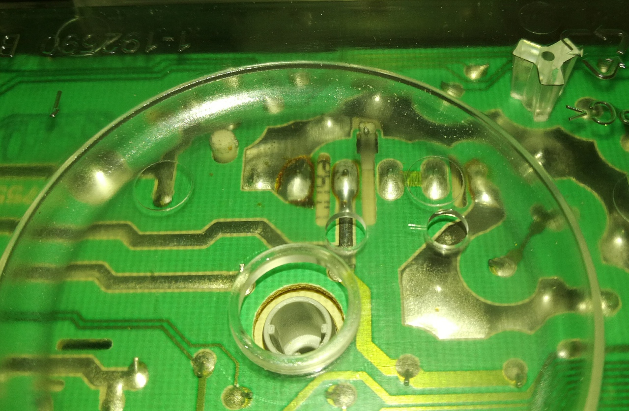

(#) imation1999 válasza palko0125 hozzászólására (») Jan 12, 2017 /
Köszi a gyors választ. Igy néz ki a másik oldalról. (kép). Az ide tartozó "apa" csatik is rendben vannak.
A tekerő házát amúgy le tudom venni? az nem egyben van odaforrasztva?
Ahhoz ne nyúlj. Szét lehet szedni, de összerakni nem biztos, ez jó, nincs semmi baja. Téves volt az elképzelésem.
Ha csak a bekapcsoláskor veri a kismegszakítót, akkor a penelen lesz a gond.
Elsőkörben szerintem mérd meg a panel betáp pontját ellenállás mérővel, és próbálj eljutni a zárlat forrásához. Elképzelhetőnek tartom, hogy az elektronika dc tápegységének a vezérlője zárlatos. Menjen a mérés
Mindenek előtt a zavarszűrőt tisztázd, hogy ott minden rendben e!?
Pontosabban a készülék feszültség alá helyezésekor már leveri.
A mérés menetéről -ha nem nagy kérés- tudnál pár szót szólni
Nem állok épp a helyzet magaslatán.
Ok, hogyan tudom a zavarszűrőt kimérni, h rendben van e?
(#) botesz válasza imation1999 hozzászólására (») Jan 12, 2017 /
A legegyszerűbb hogyha kikötöd az zavarszűrőt.
(#) imation1999 válasza botesz hozzászólására (») Jan 12, 2017 /
Szivesebben mérném ki, ha van erre mód...
attól tartok roncsolás nélkül nem tudom a csatlakozóból kivenni a vezetéket, ami a vezérlés felé megy.
Amúgy mit mivel kellene összekötnöm, h kiiktassam a zavarszűrőt?
Akkor a zavarszűrőnél lesz a gond. A penelnek oda adj 220-at, ahová a zavarszűrőből jön.
