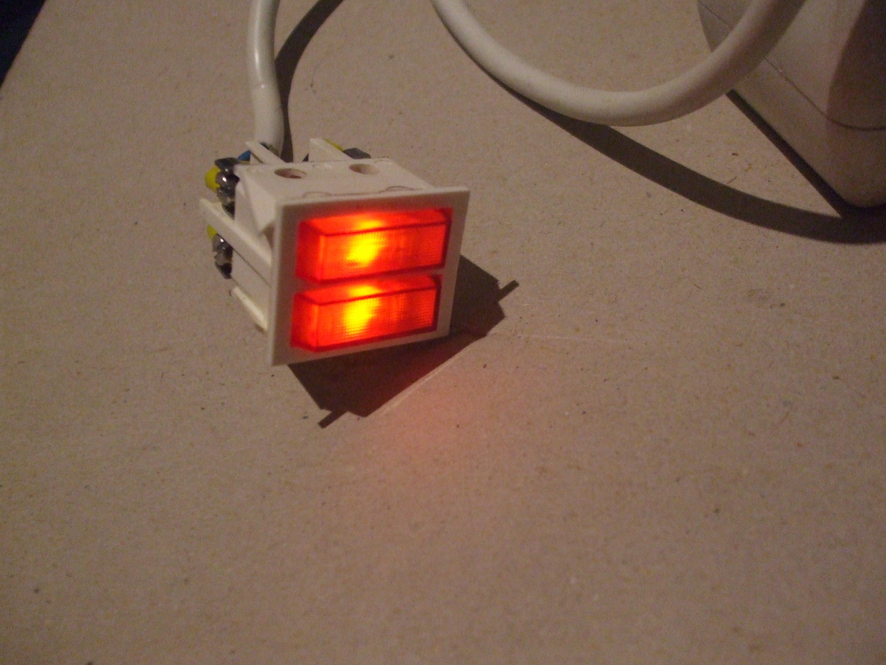

(#) davidovics hozzászólása Jan 15, 2017 /
Egy problémával fordulnék hozzátok.
Már rengetegszer előfordult,hogy a számítógép bizsergetett illetve olykor kicsit meg is rázott ,de a minap amikoris beakartam dugni a jacket a gépbe és megint megrázott elegem lett.
Méricskéltem és a 230 illetve a nulla között rendesen 230 van illetve a föld és fázis között szintén 230 ,föld és nulla között pedig nulla.
Idáig rendben is lenne a dolog ,de ha a gépház és a hangszóró jackje között mérek akkor 90et mutat(tehát nem csoda ha megráz),viszont nem értem hogyan.
Ami még érdekessebbé teszi az egészet az az,hogy ha lekapcsolom az elosztót akkor 200at mutat(tehát mégjobban ráz).
Kicseréltem az elosztót és ennél ha le van kapcsolva akkor ugyan a 200 voltot nem mutatja,de ha be van kapcsolva akkor a 90et ugyanúgy mutatja.
Kb 3 hangszoróm volt eddig és 5PC ,mindegyiknél másik táp ,a mostaniban ráadásul nen is egy olcsó kis használt táp van,viszont mindegyik hangszóró illetve gép kombóval ez volt a jelenség és egyszerűen nem tudok rájönni mi a hiba.
Mivel ennyi gépem és hangszoróm volt így a hálózat a gyanús nekem ,de ehhez az én tudásom kevés és remélem valaki tud nekem segíteni ebben a témában.
Még annyi,hogy akár be van kapcsolva a táp akár nem a 90V ott van. Ha be sincs dugva a hálózatba a gép akkor is mérek 51 voltot a hangszóró jack bemenet és a gépház között.
A válaszokat előre is köszönöm!

(#) kadarist válasza davidovics hozzászólására (») Jan 15, 2017 /
Próbalámpával ellenőrizd a védővezető (földelés) jóságát a fázishoz képest.

(#) Ge Lee válasza davidovics hozzászólására (») Jan 17, 2017 /
A kapcsolóüzemű eszközök zavarárama a védőföld felé folyik el, de ha a védőfölded és a gép háza között rendes kapcsolat van, akkor az nem rázhat. Ha a jack amit bele akarsz dugni és a gépház között potenciálkülönbség van akkor az nyilván csípni fog.
A normális az lenne, ha mind a ház, mind a jack negatívja földpotenciálon lenne. Ne feszültséget mérj hanem ellenállást a védőföld és a ház között, nyilván kikapcsolt állapotban.

(#) gyuszo válasza davidovics hozzászólására (») Jan 17, 2017 /
Igen, amit írtak 2 db E14 foglalatú max. 15W-os próbalámpa. A kis teljesítményű azért kell, hogy a FI-relét ez ne oldja le. A 2 db meg azért, hogy 3 fázison is tudd használni, mert ott magasabb a feszültség, hogy az izzó ne égjen ki.

(#) gyuszo válasza davidovics hozzászólására (») Jan 20, 2017 /
Egy kettős jelzőlámpából ilyet készíthetsz egyszerűen. Egyik végénél a Nulla és a Védőföld van bekötve, a másik végeinél mindkettőre a fázis. Természetesen a csatlakozást jól le kell szigetelni, csak a fotózás miatt nem tettem.
Ha a nulla és a földelés is folytonos a konnektornál, mindkét izzónak egyforma erősen kell világítani.
Természetesen ez még nem nyújt megfelelő védelmet, a hálózatot feltétlenül meg kell vizsgálni.
FI-relét nem említettél, hogy van-e beszerelve.
Ilyen hibánál már le kellett, hogy kapcsoljon.

(#) gyuszo válasza gyuszo hozzászólására (») Jan 20, 2017 /
A konnektornál mindenképp meg kell nézni, hogy nincs-e a Nulla és a védőföld felcserélve !
Mert hiba esetén kikerüülhet a fázis a számítógép házra.

(#) kadarist válasza gyuszo hozzászólására (») Jan 20, 2017 /
Az a baj ezzel, hogy ez a glimm, ugyanúgy mint a fázisceruza meg a multiméter nem terheli be a vizsgálandó vezetékszakaszt, áramkört. Annyira kis áram is elegendő a világításához, hogy a vezetékek kapacitív csatolása is elegendő neki. Ideiglenesen ki kellene kötni az áramvédőkapcsolót és úgy megnézni rendes izzólámpával a védőérintkezőt.
(#) gyuszo válasza kadarist hozzászólására (») Jan 20, 2017 /
Egyértelműen a hálózat védővezetőjével van a gond, de szerintem a leírás alapján nem biztos, hogy meg tudja oldani. A bojlerbe és a az elosztókban is ilyet használnak, ez mutatja a feszültség jelenlétét. Ott, ahol gond van, az egyik nem, vagy gyengébben világít.
A hozzászólás módosítva: Jan 20, 2017
Tehát még egyszer: csak biztosan jó hálózat esetén mutat hitelesen a ködfénylámpa. Ezt tartsuk szem előtt.
(#) Hp41C válasza kadarist hozzászólására (») Jan 20, 2017 /
... És a 30mA sem mutatja ki a rossz kötést...
Földelési ellenállásmérés minden szóbajöhető konnektornál és berendezésnél.
