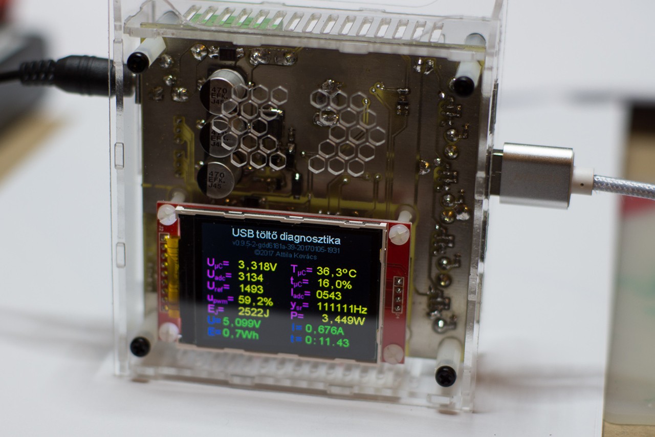

Készítettem egy 4Amperes USB töltőt, amely egyszerre akár négy eszközt is tölthet. Különlegessége, hogy megfigyelhető vele az eszközök áramfelvétele is az idő függvényében (soros porton keresztül logolható is számítógéppel). Az eszköz lelke egy STM32F103C8T6 ARM Cortex-M3 mikrokontroller. A program folyamatosan figyeli az árammérésre használt sönt ellenállás utáni feszültséget és folyamatosan után-hangolja a TPS56428 DC/DC kimenetét, hogy tartsa az 5,1V kimeneti feszültséget. Az áramkör rendelkezik túláram, túlfeszültség (korlátozott persze), rövidzár védelemmel, illetve két watchdog figyeli a feszültségszabályzó és a főprogram hurok működését is. A kijelzők egyenként kikapcsolhatóak (ki szereti éjszaka a világító LED-eket?). Működés közben.
Még kép.
Csak a doboz megér egy misét! A grafikus kijelzőn látható áramfelvételi "görbe" pedig csodás ötlet, támadt nekem is egy-két gondolatom.
Szia! Ez milyen TFT pontosan? 2,8 colos 320x240-es ILI9341-es vezérlővel? Vagy 2,4 colos lenne? Milyen képe van, jók a betekintési szögei? Vettem egy ugyan ilyen 2,8 colosat (ugyan így néz ki) az Ebay-ről de még nem próbáltam ki.
A dobozt 3D nyomtattad, vagy kimartad valami plexiből? A hozzászólás módosítva: Jan 17, 2017
Elnézve a doboz éleit, szerintem CNC-vel marta.
csatti2: Gratulálok. Szép, igényes munka. Jó ránézni! A hozzászólás módosítva: Jan 17, 2017
2,2 colos a mérete, a többi paraméter stimmel. A képe szerintem szép (fotóval nem próbáltam), a betekintési szöge elfogadható egy ilyen olcsóbb projekthez de egyébként nem különösebben jó.
A dobozt CNC-ztem 2mm-es plexiből. A gombokat 3D nyomtattam. A hozzászólás módosítva: Jan 17, 2017

Nagyon szép munka! Főleg a 0603-as alkatrészek használata. Remélem nem veszed kötekedésnek, de kíváncsi vagyok: miért kell a feszültséget a procival utánhangolni? Nem lett volna elég csak az USB csatlakozók lábáról levenni a visszacsatolást? Így a söntön eső feszültség nem számít, áramot pedig tudsz mérni rajta. A hozzászólás módosítva: Jan 17, 2017
Egyrészt mert így szoftverből (bizonyos határok közt persze) bármilyen feszültséget beállíthatok. Ezt ki is használom, mert 3,5A felett visszaveszem 4,9V-ra a kimeneti feszt. A DC/DC konverter visszacsatolási hurka se arra lett kitalálva, hogy átmenjen több további alkatrészen is (gyanítom, hogy stabilitási problémákat okozhat és a kapcsolási tranziensek is romlanak). A legtisztább ha (ahol lehet) betartom az adatlapban írtakat.
