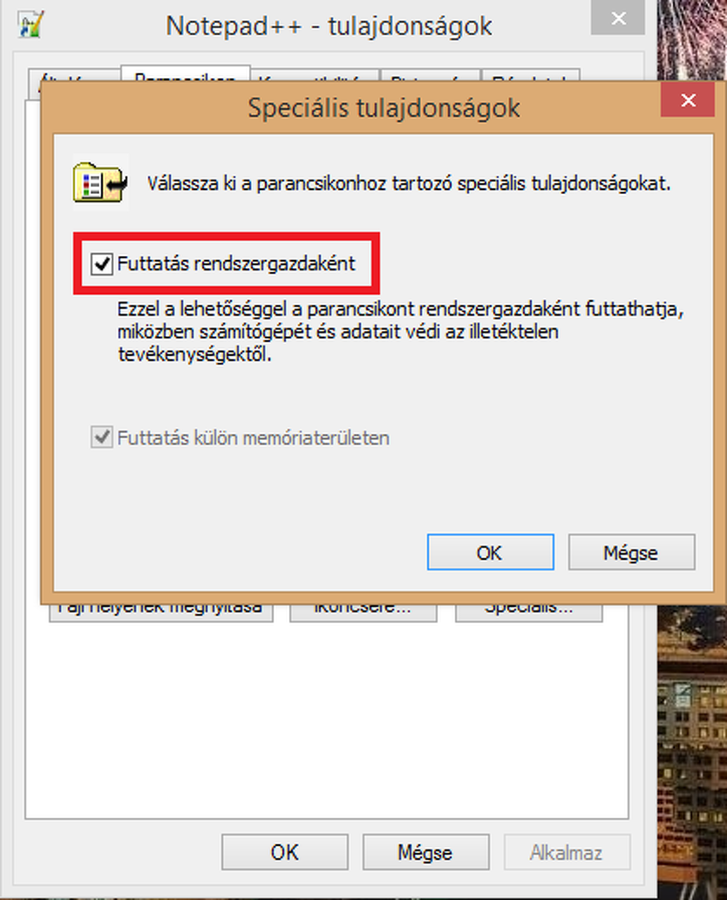

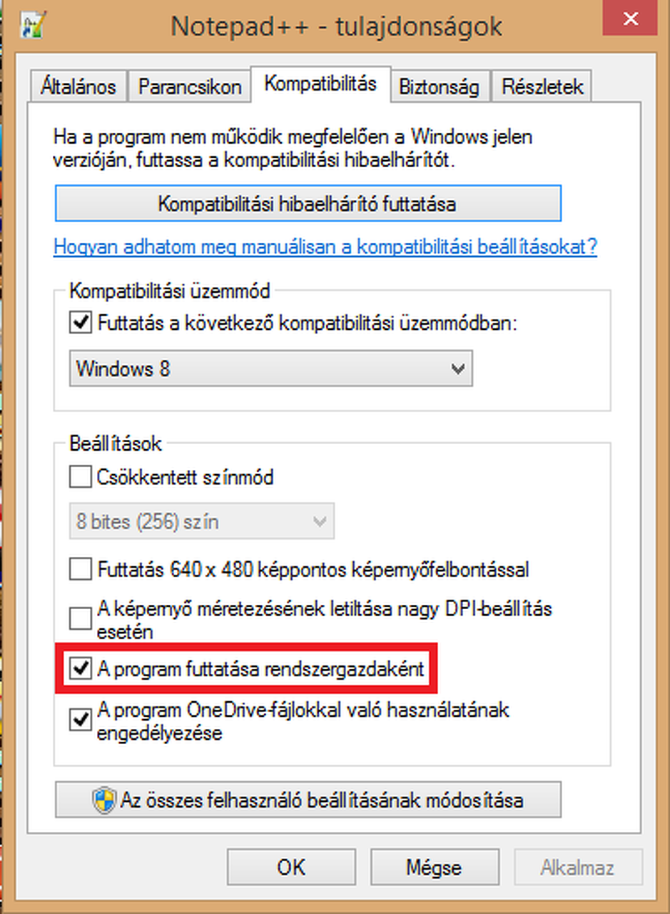

(#) steelbird válasza Udvari Zsombor hozzászólására (») Jan 19, 2017 /
Hiába vagy "Rendszergazda" a gépen, az általad futtatott fájlok korlátozott jogosultsággal futnak, nem írhatnak/módosíthatnak minden fájlt, mappát a gépen. Az olyan programok exe fájljainál, amik rendszer-könyvtárakba akarnak futás közben írni, külön be kell állítani, hogy rendszergazda jogosultsággal fussanak, úgy ahogy kadarist írta.
Jobb klikkel előhívod a fájl környezeti menüjét és a "Tulajdonságok" -> "Kompatibilitás" fülnél tudod beállítani.
Asztali parancsikon esetén két helyen, az előzőn kívül még a "Parancsikon" fülnél a "Speciális" gombra kattintva is találsz erre beállítást.

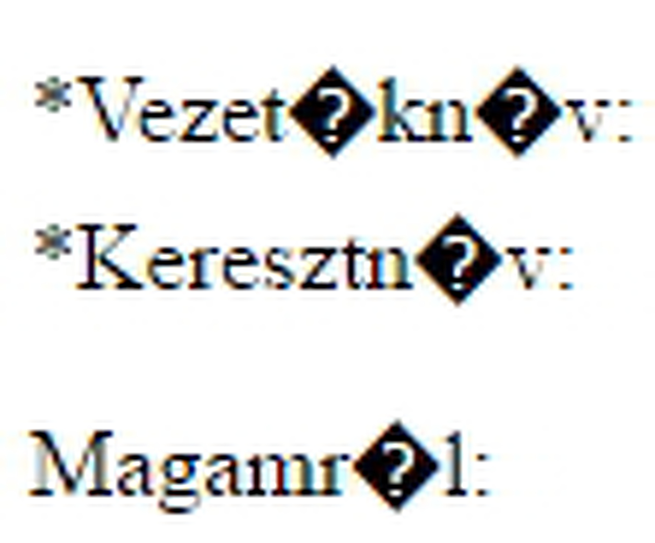

(#) Kari55 hozzászólása Jan 19, 2017 /
Szervusztok.
Hogyan tudom beállítani a Google chromot, hogy ne a mellékletben látható karaktereket lássam a PHP programban írt szövegben, hanem a magyar hosszú magánhangzók jelenjenek meg?
Egyszer már sikerült, de azóta frissült a böngészőm.
Op rendszer Windows 7 pro
Előre is köszönöm a tanácsokat.
A hozzászólás módosítva: Jan 19, 2017
(#) steelbird válasza Kari55 hozzászólására (») Jan 19, 2017 /
Szia.
Nem oprendszer -és nem böngésző függő, hanem be kell állítani a generált HTML kódban a megfelelő karakterkódolást.
A
  1. <head>...</head>
tagok közé kell beilleszteni a megfelelő karakterkódolást meghatározó
  1. <meta>
elemet. Példa
Javaslom az UTF8 használatát, példát találsz akár a Hobbielektronika oldalának forráskódjában is.
Plusz a fájl karakterkódolását állítsd UTF8 boom nélkülire.
(#) Kari55 válasza steelbird hozzászólására (») Jan 19, 2017 /
Sikerült köszönöm.

És ha tőben az exe futtatásánál állítom be, majd egy normál parancsikonnal hivatkozok rá? (Mármint az exe fájlra.) Vagy ilyenkor be kell-e állítani a parancsikonnál is?
Ha a fájlnál állítod be, akkor a "Kompatibilitás" fülön állítod, azt utána a hozzá tartozó parancsikonnál is ugyanúgy látod majd. Vagyis felesleges külön a fájlnál állítani, elég a parancsikonján. Én csak a parancsikonon szoktam mindkét beállításnál engedélyezni (Kompatibilitás és Parancsikon/Speciális fülek) a rendszergazdai jogokat azokhoz a programokhoz, melyeknek erre szükségük van.

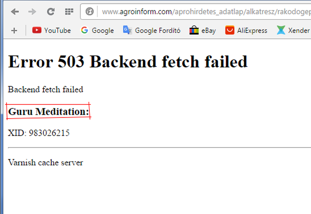

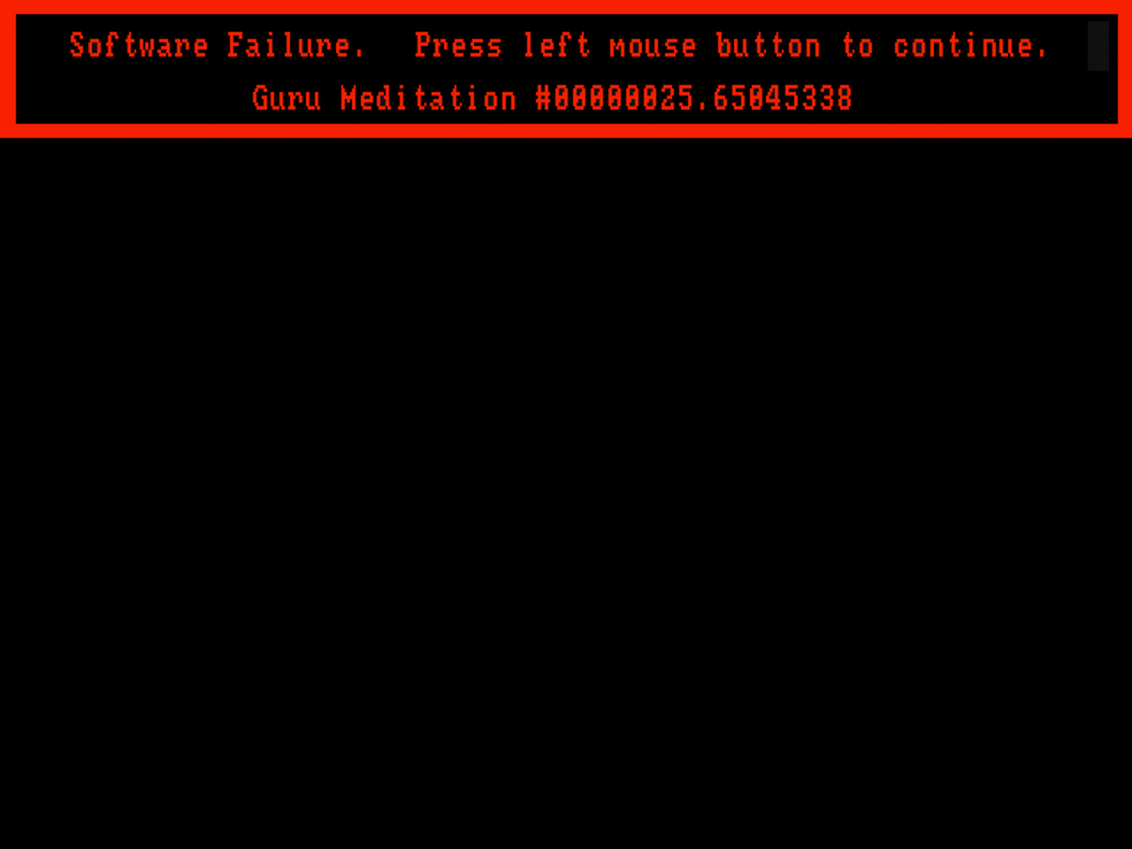

(#) RoliNyh hozzászólása Jan 20, 2017 /
Íme egy kis nosztalgia...
Még anno az amigás korszakban vagy 15 éve láttam az alábbi hibát "Guru Meditation".
Páran még biztos emlékeznek rá. Nem gondoltam volna, hogy a mai időkben is fellelhető még.
Úgy látszik tévedtem, ugyanis most böngészés közben sikerült belefutnom...
(A fiatalabak kedvéért aki mégse ismerné, azoknak betettem az eredeti képet is, a jobb oldali az.)
Annak idején, aki amigán nyomult és ezzel a képernyővel ajándékozta meg az "OS" biztosan szerzett pár ősz hajszálat magának...
(#) steelbird válasza RoliNyh hozzászólására (») Jan 20, 2017 /
Szia. Az error 503 nem működő szolgáltatást jelent, a Guru meditation üzenet pedig Unix/Linux rendszereknél a kernel összeomlását (Kernel Panic) jelenti. Azonos Windows rendszerek "kékhalál" rendszerhibájával. Ezek szerint jó fejek voltak a Linux fejlesztő Guruk...
