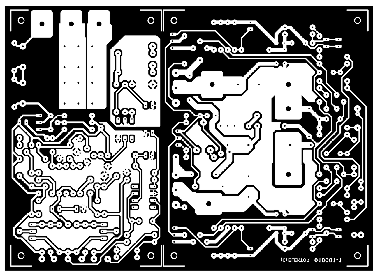

Tudnátok segíteni, hogy ezt a pozitív rajzot átfordítaná valaki negatívba?
Dry fóliával szeretném megcsinálni, de nem tudom átfordítani.
Köszönöm szépen!!
(#) morgo válasza orcika70 hozzászólására (») Jan 18, 2017 /
Tessék.

(#) mc-4 válasza morgo hozzászólására (») Jan 18, 2017 /
Ez tuti jó?
Dry fóliánál nem az a lényeg, hogy amit ott akarunk hagyni az legyen fehér? Így éri az uv és kikeményedik?
(#) Ivan93 válasza mc-4 hozzászólására (») Jan 18, 2017 /
Nem, nem jó. Morgo tükrözte invertálás helyett. Jól írtad le, dry fóliánál a vezetősávoknak kell fehérnek lennie. Megpróbáltam inkscape-el invertálni, de nem sikerült, mert nem ismerem annyira a programot.
(#) morgo válasza Ivan93 hozzászólására (») Jan 18, 2017 /
Igazad van, ezt benéztem.
(#) kaqkk válasza Ivan93 hozzászólására (») Jan 18, 2017 /
gimp és két katintás

(#) eyess válasza mc-4 hozzászólására (») Jan 19, 2017 /
Ez nem fog menni ugyanis a nyák kétoldalas , és a másik oldalról nincs rajzolat, illetve van , de ezt , így nem lehet össze illeszteni. Ha külön lett volna a másik oldalról is nézet , akkor meg lehetne csinálni.
(#) ktamas66 válasza mc-4 hozzászólására (») Jan 19, 2017 /
A méretpontosságra oda kell figyelni!
(#) Elektro.on válasza eyess hozzászólására (») Jan 19, 2017 /
Én nem látom, hogy két oldalas lenne. Két különböző méretű panelt látok, és a beültetési rajzot.
(#) mc-4 válasza eyess hozzászólására (») Jan 19, 2017 /
Ez két egy oldalas nyák, nem egy kétoldalas.
(#) mc-4 válasza ktamas66 hozzászólására (») Jan 19, 2017 /
Köszönöm szépen!
Hogy tudom a méretét pontosra állítani? Elvileg a pdf az pontos nem, vagy ott is lehet eltérés?

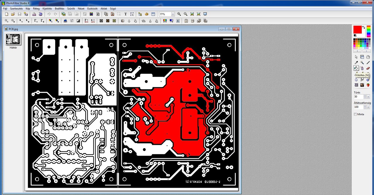

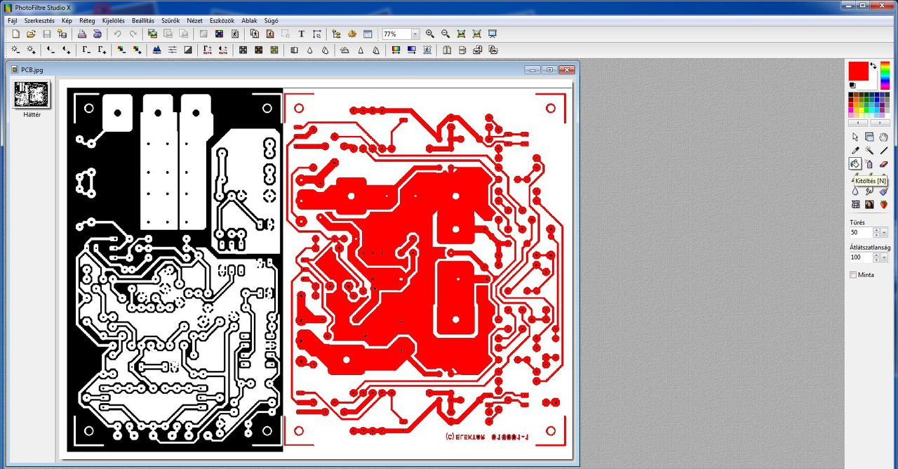

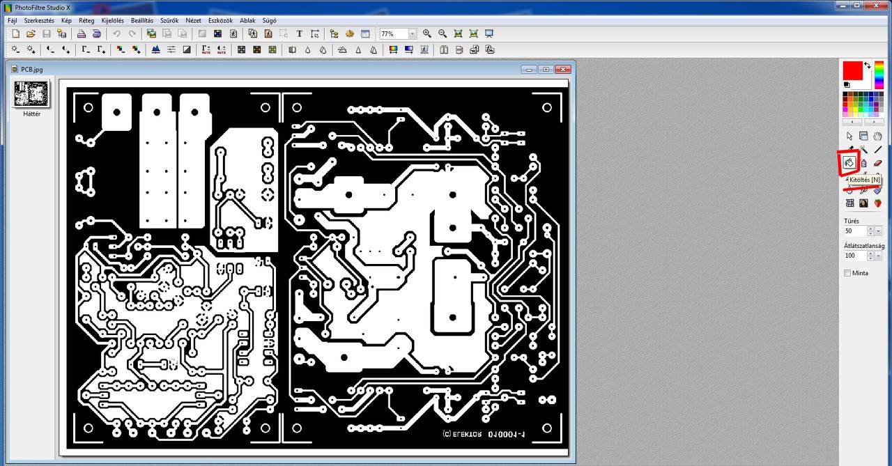

(#) RoliNyh válasza mc-4 hozzászólására (») Jan 20, 2017 / 1
Csak egy tipp:
De ha már van *.jpg állományod a nyáktervről, te magad is invertálhatod három pofonegyszerű lépésben.
Szükséges hozzá egy olyan program, ami képes megnyitni a *.jpg fájlt, és van benne egy "kitöltés" szerszám (képen mellékelve).
Szóval megnyitod a fájlt,
- a fehér részeket egyesével átszínezed mondjuk pirosra,
- a fekete részeket átszínezed fehérre,
- a piros színeket átszínezed feketére
és elmented újra, vagy akár már a programból is nyomtathatod közvetlenül, ha a progi képes beállítani pontos nyomtatási méretet cm -ben.
Azt nem mondom, hogy a leggyorsabb módszer, mert a nagy részek ugyan megvannak másodpercek alatt, de a kis részek, vagy mondjuk a furatok pontjai, sok időbe telik, mire átszínezed...

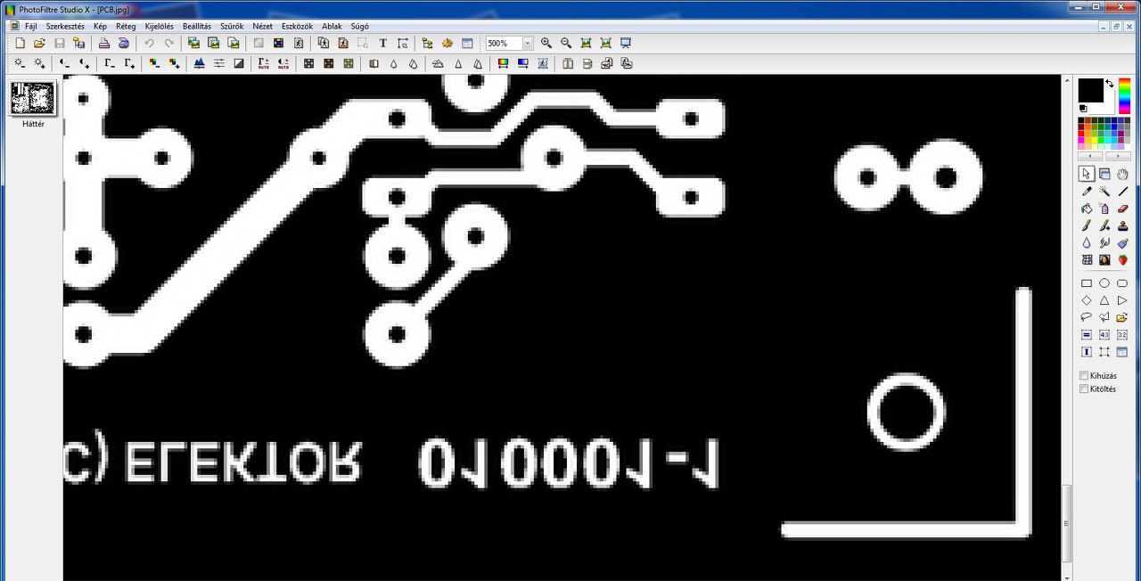

De ilyen kevés színből álló képeket nem érdemes *.jpg formátumba menteni, akkor inkább már *.png. Egyrész azért, mert ha nem direkt kétszínűre mented, akkor a *.jpg formátum "antialiassing" -ol (hacsak nem tiltod le), így csökkentve a fűrészfogazódást a 45° -os és ferde vonalaknál. Másrészt a *.png formátum sokkal jobban tömörít kevés színű képet, és nagy előnye, hogy veszteségmentesen, míg a *.jpg az veszteségesen tömöríti a képeket.
Az utolsó képen pedig láthatod az antialiassing hatását a felnagyított *.jpg képeden. Megfigyelhető, hogy a fekete és a fehér vonal határain ott vannak a szürke vonalak, hogy ne legyen olyan feltűnő a pixelezetsége a képnek. És ezzel bizony a kontrasztot máris elveszted, ami levilágításnál nem egy utolsó szempont...
