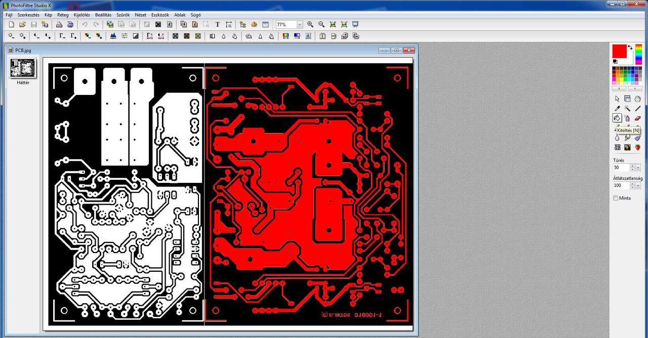

Csak egy tipp:
De ha már van *.jpg állományod a nyáktervről, te magad is invertálhatod három pofonegyszerű lépésben. Szükséges hozzá egy olyan program, ami képes megnyitni a *.jpg fájlt, és van benne egy "kitöltés" szerszám (képen mellékelve). Szóval megnyitod a fájlt, - a fehér részeket egyesével átszínezed mondjuk pirosra, - a fekete részeket átszínezed fehérre, - a piros színeket átszínezed feketére és elmented újra, vagy akár már a programból is nyomtathatod közvetlenül, ha a progi képes beállítani pontos nyomtatási méretet cm -ben. Azt nem mondom, hogy a leggyorsabb módszer, mert a nagy részek ugyan megvannak másodpercek alatt, de a kis részek, vagy mondjuk a furatok pontjai, sok időbe telik, mire átszínezed... De ilyen kevés színből álló képeket nem érdemes *.jpg formátumba menteni, akkor inkább már *.png. Egyrész azért, mert ha nem direkt kétszínűre mented, akkor a *.jpg formátum "antialiassing" -ol (hacsak nem tiltod le), így csökkentve a fűrészfogazódást a 45° -os és ferde vonalaknál. Másrészt a *.png formátum sokkal jobban tömörít kevés színű képet, és nagy előnye, hogy veszteségmentesen, míg a *.jpg az veszteségesen tömöríti a képeket. Az utolsó képen pedig láthatod az antialiassing hatását a felnagyított *.jpg képeden. Megfigyelhető, hogy a fekete és a fehér vonal határain ott vannak a szürke vonalak, hogy ne legyen olyan feltűnő a pixelezetsége a képnek. És ezzel bizony a kontrasztot máris elveszted, ami levilágításnál nem egy utolsó szempont... A hozzászólás módosítva: Jan 20, 2017
Irfanview-val: megnyitod a nyákterv képét, Image->Negative(invert image)->All channels, és máris invertálva van a kép. Vagy ha követem a te módszered, arra is van megoldás: Image->Replace Color-> Ki kell választani a kicserélendő színt, és hogy mire szeretnénk. A valós méretű kinyomtatás már problémásabb, de amikor nekem ilyen kellett, a nyomtatás ablakban megadható a kép pontos mérete is, így pár próbálkozás/számolás után megfelelő méretű lesz a nyák. Ja, és ingyenes a program, 2MB.
