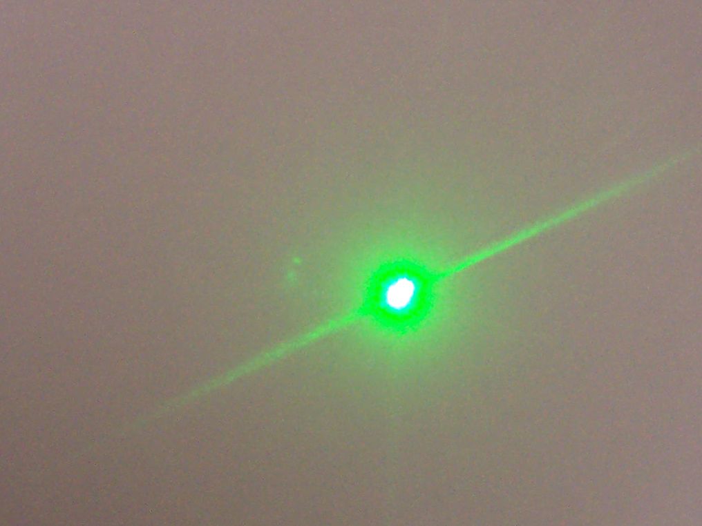

Most vettem a vateráról egy 30 mw-os zöld lézer pointert
8mw-van ráírva de garantálom hogy többet tud. kipróbáltam mert kíváncsi voltam rá. nekem alapból egy szupepe féle zöld lézerem van régóta 300 mw-os pumpával. az kb 20-40 mw-ot ad le a kristály adatlapja szerint is. Van egy 500 mw-os meghajtóm is és azzal is kipróbáéltam a kristályomat. A kristálynak 500 mw meghajtásnál kb 60 mw-ot kell leadnia. Na ez a pointer nem sokkal marad el az én 500 mw-tal való meghajtott kristályomtól. Tehát meg merem kockáztatni hogy ez a pointer lead 50 mw körül is. eléggé vakító fénye van a falon és fényes nappal is látszik szemből a nyaláb. az élettartamát még nemsikerült meghatároznom de eddig semmi gond nincs vele.
egy két nap és rakok fel képeket is róla.
Némi kép keletkezett róla.
Lesz egy videó is csak nem tudom még két mega alá szorítani.

Pedig jól raktam össze mert én arról beszélek most hogy próba közben a legerősebb fényét értettem aminél erősebbet már nem tudok produkálni az 500 mW-ossal akárhogy mozgaTOM FORGATOM IDE ODA.
Azt, hogy mennyit ad ki, csakis méréssel lehet megállapítani, az a biztos. Ha 8mW van ráírva, akkor szerintem 100mW-os lehet a pumpálás (vagy kevesebb), így elég furcsa lenne egy 50mW-os zöld kimeneti teljesítmény. Mérd meg, mekkora áramot vesz fel.
Ami rá van még írva hogy 250 mA-t vesz fel de ezt majd megmérem.
Pontos áramfelvétel 247 mA 3 volt külső labortápról.
Akkor saccra (a dióda hatásfokából adódóan) az infra kimenő teljesítmény kb 150mW lehet. Max 200, de annál több semmiképp. Ez alapján a zöld, amit kiad a legeslegjobb esetben 25-30mW. De ez megint csak saccolás, valamivel le kéne mérni.

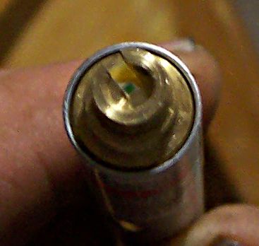

Ja és mégegy kérdésem van. Mellékeltem egy képet pirossal bekarikáztam rajta \"valamit\" amiről nem tudom hogy mi. Esetleg egy 470 OHM-os ellenálás lehet?
Igen, az. De egy rendes áramgenerátorral jobban járnál.
