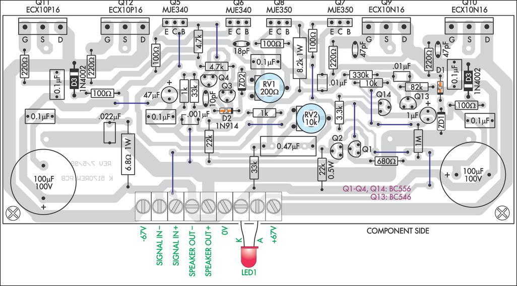

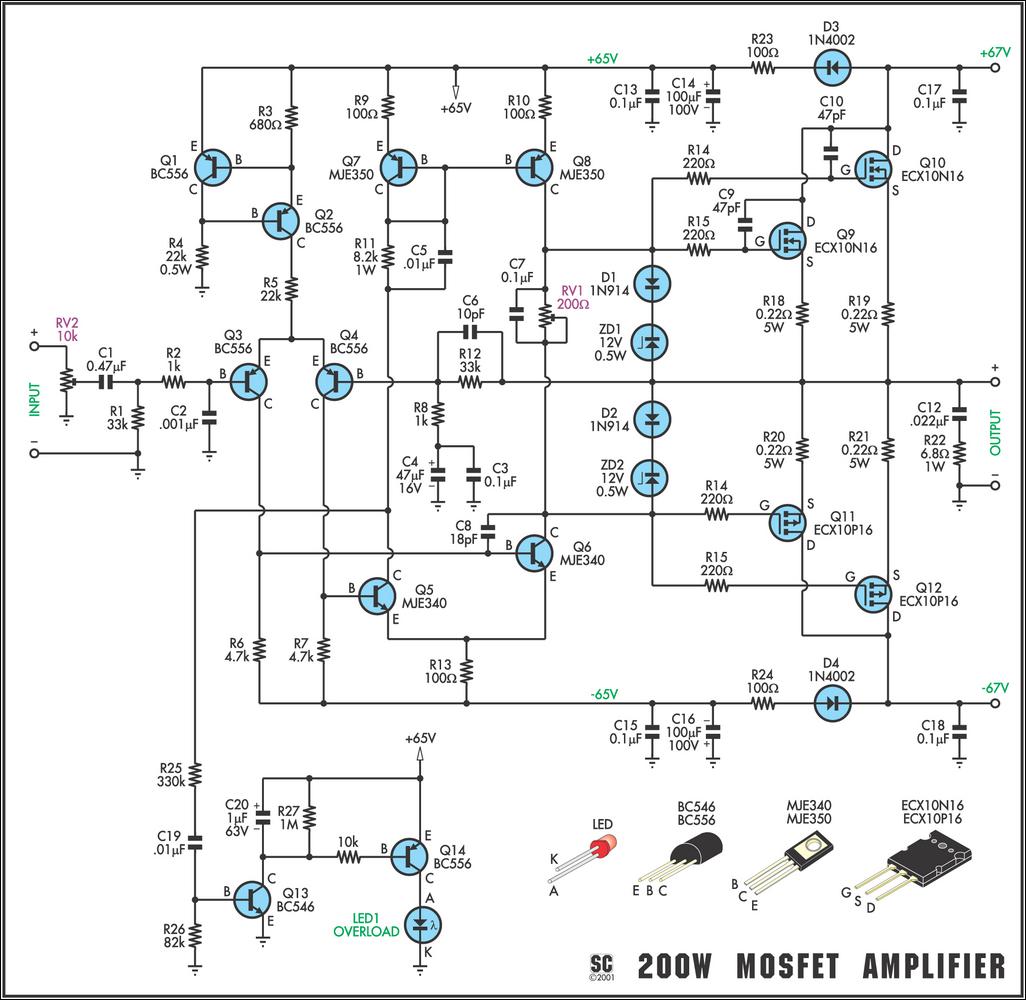

Sziasztok!Megépítette már valaki ezt az erősítőt?Ha igen akkor kíváncsi lennék arra, hogy jól működött-e?Én tegnap elkészítettem,de nemjól működik.Korlátozott áramú táppal próbáltam és olyat csinál, hogy mikor ráadom a tápot és rákötöm a bemenetet meg a hangszórót, akkor kb. 10mp múlva megszólalna, de hirtelen nagy áramot akar felvenni a táp negatív feléből és ezekután újra indul ugyanez a folyamatTudja valaki, hogy mi lehet a baja?Egyáltalán jó ez a rajz?Itt a kapcs. rajz hozzá!
Te nem csináltál valami zárlatot? nincs valami elkötve? olyan mintha megszaladna az áram valami kondi környékén és gratula hogy korlatozott táppal kisérletezel mertha sikerulne neki megszaladni akkor szegeny tranyo elmenne az örök p-n átmenet mezeire szerintem vagy elkotottel valamit vagy zárlatos valami de igy láthatattlanban nehéz bármit is mondani legalabb kepeket csinálnál róla főleg a nyák felöli oldalról
Mindent jól kötöttem a rajz szerint és mindegyik alkatrész jó benne.Szerinted az lehet a baja, hogy csak +-53V-ról próbáltam ki?Szerintem ettől még el kellett volna indulnia.Így mértem olyat, hogy:a + táp tranyóinak a gate-jén 2,5voltot, a - táp tranyóinak a gate-jén meg53voltot.Így a potméter ami a kapcsolásban van, úgy volt állítva, hogy a legkevesebb fesz. jött ki abból a részből amit az vezérel.Ha megprópáltam tekerni a másik irányba, akkor a + és - tápban is rövidzárt akart csinálni.De mindeggy, már nem foglalkozom vele, most egy másiknak álltam neki.Köszönöm, hogy próbáltál segíteni!
Én is próbáltam összerakni mások szerint egyből működő és gyorsan beállítható kapcsolásokat, de egy sem működött. Mivel áramkorlátos tápom nincs, a tranyók elfűstöltek. Ha lenne egy működő kapcsolásod, az engem is érdekelne. Sikeres építést!
Az áramkorlátos tápot két izzóval valósítottam meg.Amikor az rősítőt próbáltam,akkor a+ és A - táp biztije helyett kétt izzót tettem.Amúgy vannak rajzaim, de nem tudom, hogy működnek-e.

Megszeretném EZT építeni. A leírásban írják hogy a c3 kondival állítják be a sávszélességet. Szóval belehet állítani pl max: 500 hz-is? Mert ezt egy subláda meghajtására használnám és akkor nem kellene külön hangváltót bele rakni. A kérésem az lenne hogy hogyan tudnám kiszámolni a C3 értékét hogy 400-500 hz felet ne engedjen át semmit? Mert nézegettem a alul áteresztő szűrű kapcsolásokat, csak itt nem tudom ki kivel van. Segítséget előre is köszönöm.
En ezt a kapcsolast nem epitenem meg.
A MOSFET-ek elofeszitese a meghajto IC nyugalmi aramaval tortenik, ami nem bisztonsagos. Jo a VF2 erosito, de en tennek 0,22 Ohm source ellenallasokat a MOSFETekhez.
én már nem szoktam konkrét kapcsolást ajánlani senkinek sem, viszont ugy álltalánosságban néhány jo tanács. elöször is meg kell állmodni hogy mekkora telljesitményü legyen. aztán hogy mi legyen a vége, komplementer avagy kvázi. és innen lehet elindulni kapcsolást vadászni. én kerülném az olyan kapcsolásokat aminek áramtükör az eleje. mert az abban találhato emiterkövetönek kb tizede a sávszélessége mint a többi elemé, igy a visszacsatolásban is lesz egy lyuk amitöl gerjedni fog. az icésekez sem nagy a bizodalmam, meg értelme sincs. a jo védelem nagyon fontos. enélkül nem szabad megépiteni semmit. legyen gyors, és ne legyen áramkorlátozos. sok sikert.
Ugy latom, hogy ez egy "A" osztalyu erosito, nagyobb nyugalmi arammal (akar 2-3 A is lehet). P1 20K-ssal allitod a nyugalmi aramot. Bekapcsolas elott ugy kell elforgatni, hogy a csuszka az IC 1-es labanal legyen. Bekapcsolaskor igy keves aramot huz, de azt novelned kell az adott (2-3 A) ertekig. Lassan noveld az aramot P1-vel. Ha aramgeneratort hasznalsz, akkor adj neki legalabb 3A-t.
(Nyugalmi aram beallitaskor bemeno jelet es hangszorot ne koss az erositore).
az nem "a" osztályu. a csöves teknikábol átvett fászisforditos kapcsolás. a nyugalmi áram beállitása nagyon zürös. de egyébbként is ezer sebböl vérzik. felejtös.
Jó pár éve egy barátom épített ehhez nagyon hasonló végfokot. Meglepően jól működött még akkor is, mikor a nyugalmi áramot nullára levettük.
Alacsonyfrekvenciás átvitele IS tökéletes, kiszajú, brummelnyomása a legjobb, amivel találkoztam. Alacsony frekvencián 23 szoros az erősítése (1+R3/R2), határfrekvenciája pedig ott van, ahol C3 kapacitív ellenállása 22 KOhm (amivel sorba van kötve). De ne számíts nagy meredekségű szűrésre. Ez csak -20dB/dekád, tehát 10-szeres frekvencián 100-ad teljesítmény.

Volna egy kérdésem. Építettem 2 db 400 wattos fetes erősítőt, és az egyik nem reagál a munkapont beállításra. Hiába állítom, mindég 10,5 mA mutat a aműszer.Mi lehet az oka? A másik tökéletes. Ugyan az a kapcsolás, az alkatrész, minden.
A kérdés tárgytalan közben megoldottam a problémát
