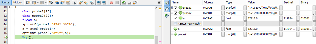

Én rontok el valamit, vagy az atof() függvény működik rosszul?
Az atof() fv. double tipust ad vissza, nem tudom van-e ennek jelentősége.
Átírtam a típusát double-re de így is ez a végeredmény. Érdekes továbbá, hogy a Variables ablakban az "a"-nak a típusához továbbra is azt írja hogy float.
Ha az a, az double, akkor az sprintf format részébe próbálj %lf-et írni a %f helyett.
Érdemes lenne megnézni nálad hány bites a float 24 vagy 32 és a double 32 vagy 64 próbálj beírni long double-t asszem az 16 és 32 biten a 64 bites (gépes) C double.
Na kipróbáltam mindent amit lehetett de sehogy nem adott vissza normális értéket az atof(). Most már teljesen biztos vagyok benne hogy hibás a gyári atof() függvény! Írtam egy sajátot, az teljesen jól működik.
