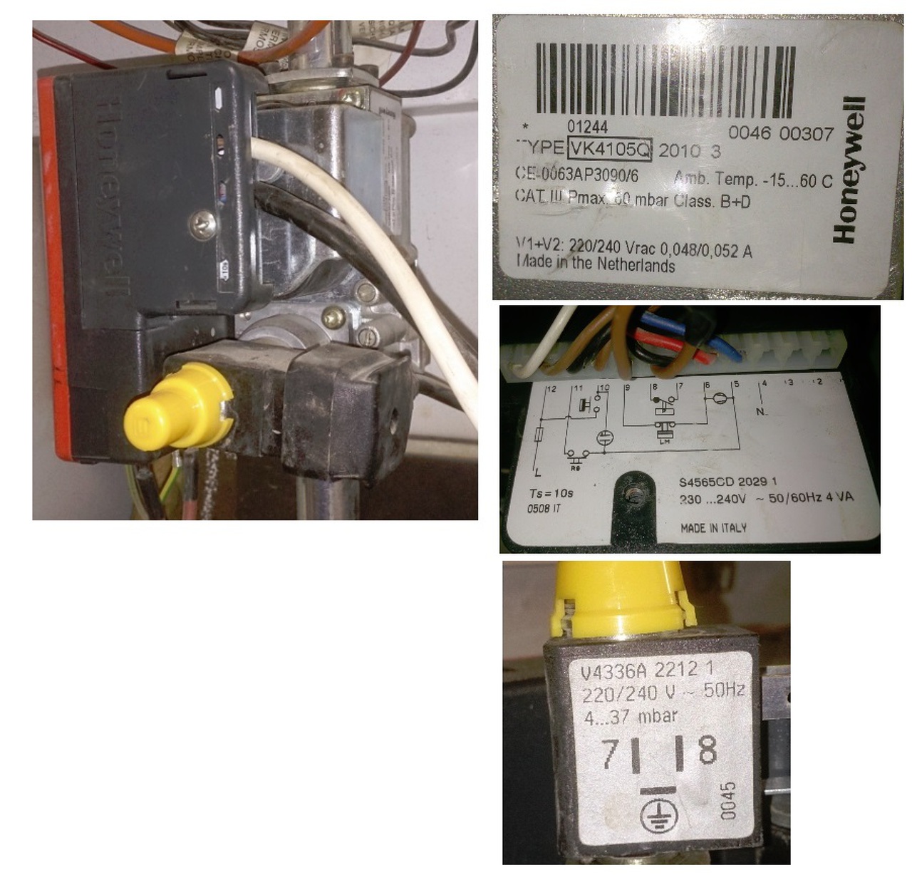

Kösz Roland,
megnézem ezt is hátha látszik valami a panelen (eddig még nem pattintottam le a burkolatot, de majd most). Az elfáradt kondik alatt a szétnyílt kondit érted, vagy külső jelek nélkül is előfordul ?
A mellékelt képen minden részlet rajta van a panel-mágnes-és kombiszelep adatokkal.
Most pl. mikor hazaértem a piros lámpa világított, miután megnyomtam elindult felfűtött, majd kikapcsolt, de pár perc múlva mikor újra akart indulni szikrázás -de begyújtani nem tudott- majd ismét piros lámpa. Továbbá ha nem akar indulni, de pl csavarhúzó nyelével kocogtatom közepes erővel szikrázáskor a mágnesszelep kombit, akkor biztosan elindul.
Ezek után is a kondikra voksolsz?!
Hálás köszönet!

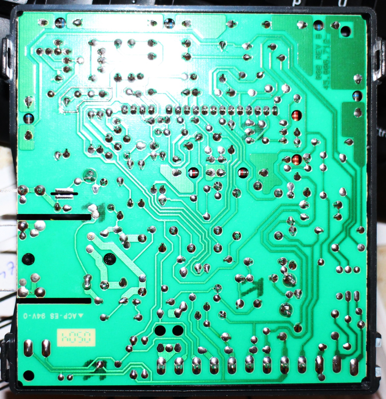

+ panelkepek: Nekem laikusnak látszatra a kondik rendben vannak...

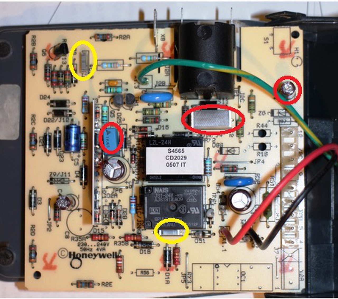

(#) sebokr válasza Kalo hozzászólására (») Jan 24, 2017 / 1
A pirossal jelöltek szoktak rosszak lenni, a sárga nagyon ritkán.
Illetve ezen a panelon forrasztás hiba szokott még lenni ami nagyítóval lehet látni pici repedést körbe a forrasztáson az alkatrészek lábánál.
(#) Kalo válasza sebokr hozzászólására (») Jan 24, 2017 /
Köszi, akkor tüzetesebben megnézem a panelt.
A két sárga és a középső piros milyen alkatrész? Specko kondi?
(#) sebokr válasza Kalo hozzászólására (») Jan 25, 2017 / 1
Síma mezei kondi, elko és ha jól emlékszem X2-es. Sajnos nem találtam itthon ilyen gyújtópanelt nem tudtam megnézni. Holnap keresek a raktárban is hátha lesz és meg tudom nézni az értékeket.
Roland

@Roland: a cserélendő kondi típuslistát a Ferolli Tantaqua N30EL kazán "S4565CD 2029 1" paneljéhez el tudnád küldeni?
Odáig jutottam vele, hogy normál esetben mikor elindul a mágnesszelepre induláskor 111V jut ami hirtelen leesik 92V, de ezzel még kinyit.
Hibára futáskor: induláskor a mágnesszelepre egy pillanatra max. 92V ad ki, majd az is eltűnik vagy szaggat. A mágnesszelep ekkor nem tud kinyitni a kicsi vagy szakadozó feszültség miatt. Ilyenkor csak szikrázik, majd a Piros lámpa kigyullad.
Forrasztás hibát így szabad szemmel nem látok. Kondi okozhatja ezt?

(#) Kalo válasza Lucifer hozzászólására (») Jan 27, 2017 /
Ezeket tudtam leolvasni, amelyeket sárgával és pirossal Roland bejelölt:
sárga karikások:
- 400 1n (téglatest alakú kb.2x8x4mm) kondi 2db
(remélem egyformák, mert csak az egyiket tudtam leolvasni)
pirossak:
- 250 1µ (téglatest alakú kb.6x14x6mm)kondi 1db
- (M) 105°C hengeres 2 labas (ez bimetálos hőkioldó?) 1db
- 1µJ63 (kék téglatest alakú kb.4x10x8mm) kondi 1db
Itt Sopronba egy ilyen bolt van, átküldöm nekik emailben és meglátjuk...
(#) Lucifer válasza Kalo hozzászólására (») Jan 27, 2017 / 1
„Ezeket tudtam leolvasni, amelyeket sárgával és pirossal Roland bejelölt:
sárga karikások:
- 400 1n (téglatest alakú kb.2x8x4mm) kondi 2db”
400V 1nF
„(remélem egyformák, mert csak az egyiket tudtam leolvasni)”
Ne reméld, forraszd ki nézd meg.
pirossak:
- 250 1µ (téglatest alakú kb.6x14x6mm)kondi 1db”
250V 1uF
„- (M) 105°C hengeres 2 labas (ez bimetálos hőkioldó?) 1db”
Nem hőkioldó, ez egy elkó, rá kell legyen írva a feszültsége, kapacitása is.
„- 1µJ63 (kék téglatest alakú kb.4x10x8mm) kondi 1db”
63V 1uF
A hozzászólás módosítva: Jan 27, 2017
Köszi,
az Elco: KME 63V 2,2µF
A kérdésest meg kiforrasztom (mert a JB1-24V felöl van a felirta)
A tisztán látás miatt. A két nagy fekete elem micsoda (JB1-24V és LZL-24H) és mi a szerepük? Trafót nem látok, de valami előállítja a mágnes-szelep részére a 110V-t, amit jobb esetben mértem.
(#) Lucifer válasza Kalo hozzászólására (») Jan 28, 2017 / 1
„A két nagy fekete elem micsoda (JB1-24V és LZL-24H) és mi a szerepük?”
Azok relék. Vezérelhető kapcsolók.
Ezt a panelt konkrétan nem ismerem, de egy Honeywell panelt hasonló szindrómával visszafejtettem, itt a kapcsolási rajza:
https://www.hobbielektronika.hu/forum/getfile.php?id=292927
Itt a modulációs tekercsen keresztül osztják le az egyenirányított 230 V-ot úgy, hogy az átfolyó áramot PWM-el szaggatják.
Ennek a panelnek is kondi baja volt a C61 volt a ludas. Azon sem látszott semmi.
Ökölszabály: minden ilyen jellegű hiba javítását az összes kondi kicserélésével kezdünk.
Ez kerül mondjuk 500 HUF-ba vagy 1000-be. Kicserélni 5/10 perc és ezzel kizártad az ilyen hibák 75%-át. Továbbmegyek ha más később feltárt hiba hiba esetén is lehet, hogy egy n idő múlva bekövetkező hibát akadályozol meg vele.
