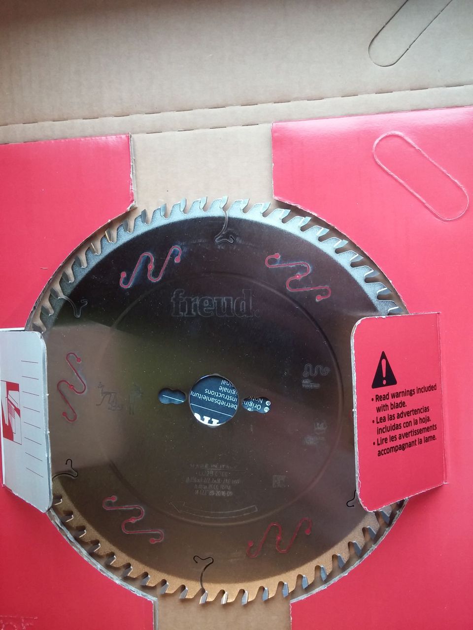

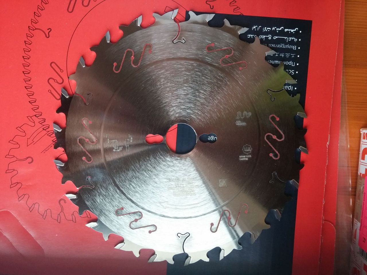

(#) szamóca válasza Alkotó hozzászólására (») Jan 25, 2017 /
(#) Alkotó válasza szamóca hozzászólására (») Jan 25, 2017 /
Ügyes!
Az a gumi, amit én használok, tekercsben kapható, "általános ipari gumi"-nak címkézve.
Nem kerülte el a figyelmem, hogy a piros fűrésztárcsákon fogásmélység határoló taréjok vannak. Ez számomra szokatlan, csak célzottan fémvágó tárcsáknál láttam eddig ilyet.
Ilyen a faiparban mélységhatárolós lap, általában a hosszvágásokhoz használnak ilyet. A lapon a kivágás pedig a zajcsillapítás végett van. A piros bevonat valószínű teflon, a tapadás megnehezítésére.

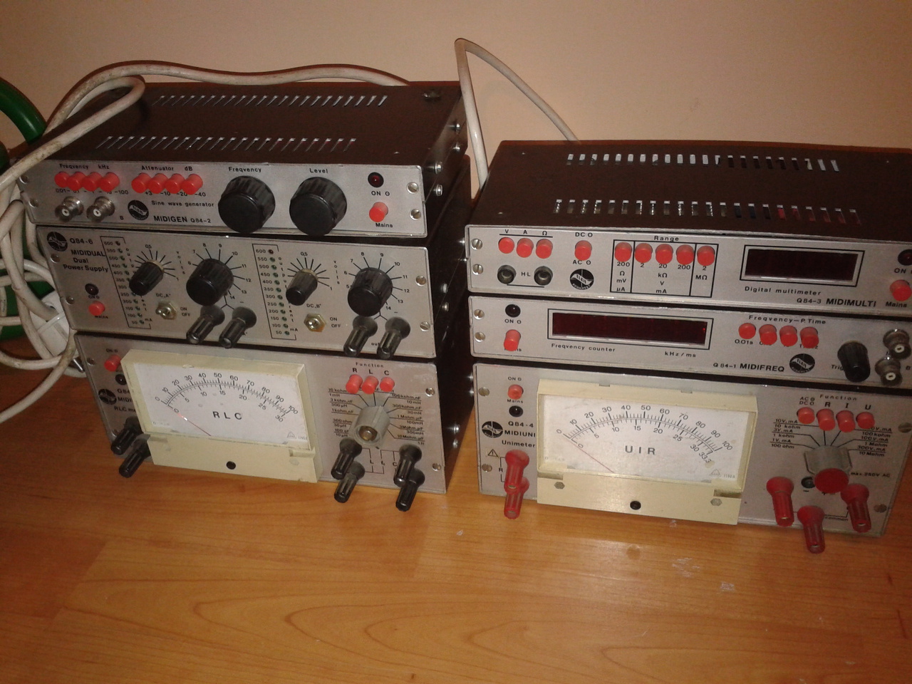

(#) tsanyesz hozzászólása Jan 26, 2017 / 2
Érkezett egy-két új műszer a műhelybe. Egyenlőre a lakásban szokják a szobahőmérsékletet, aztán majd kiderül. Egész jó kis szettnek néz ki.

(#) tsanyesz válasza keko hozzászólására (») Jan 26, 2017 /
A valaha volt magyar műszeripar remekei (legalábbis remélem).
Elkis Q-84/1-6. A neten láttam, hogy van még egy 7. darabja is, egy 5V-os tápegység, de arra amúgy sem lenne sok szükségem.
Remélem valóban hibátlan mind. Majd kiderül. Jó lenne valahonnan megszerezni a dokumentációkat, de a neten nem igazán hemzseg.

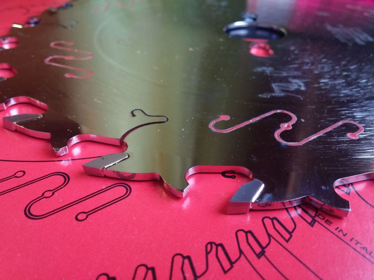

(#) szamóca válasza Alkotó hozzászólására (») Jan 27, 2017 /
A taréjos.
(#) Alkotó válasza szamóca hozzászólására (») Jan 27, 2017 /
Szemre nagyon szép darab. A 20°-os vágószög és a 15°-os hátszög túlzónak tűnik, de ha már úgyis vágni akarsz, akkor nem baj ha "harap".
Ez direkt ilyen mivel hosszvágásra van kiképezve. A kereszt és hosszvágásra való az másabb.
