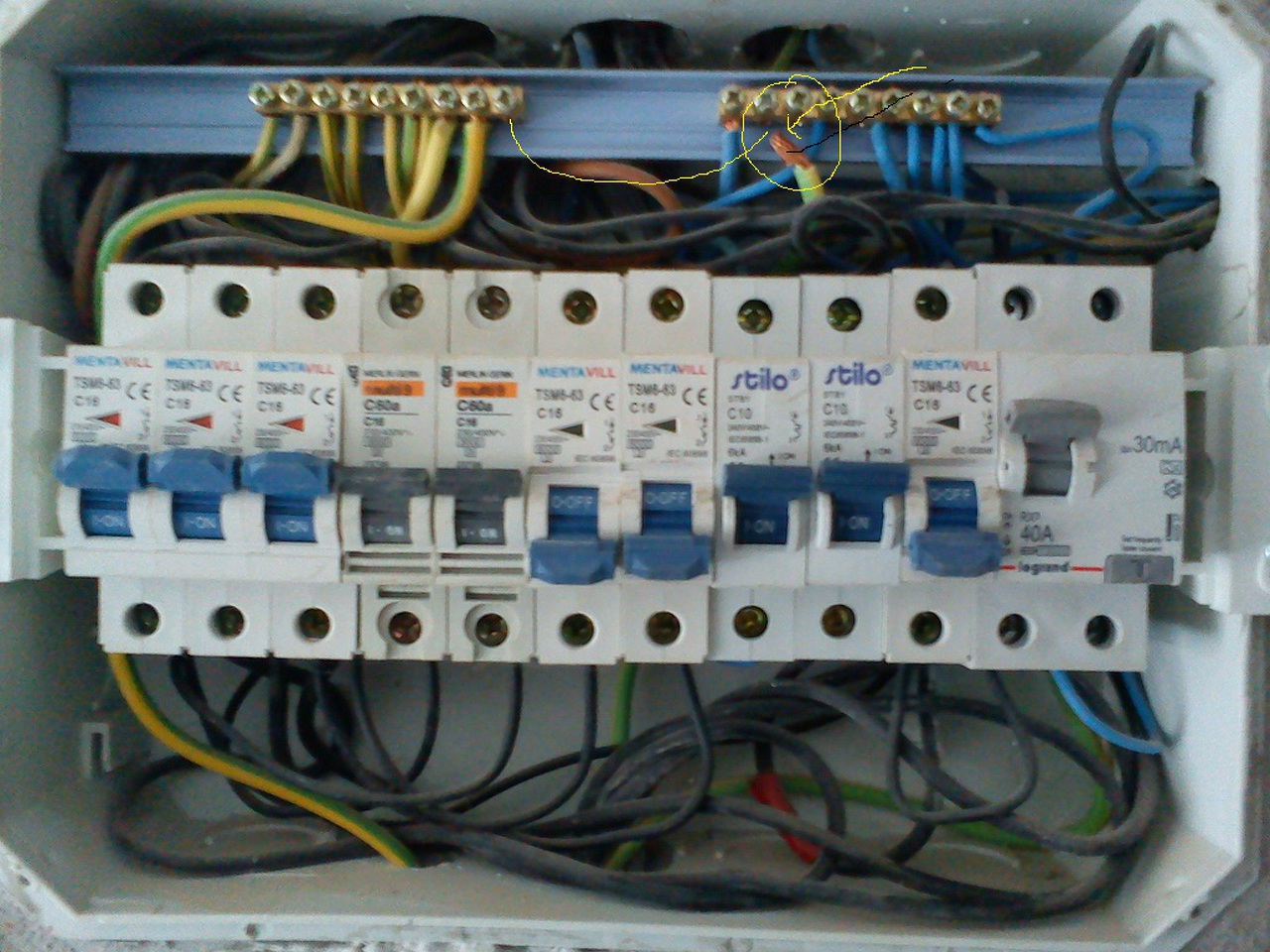

(#) hegizoli válasza gyuszo hozzászólására (») Jan 27, 2017 /

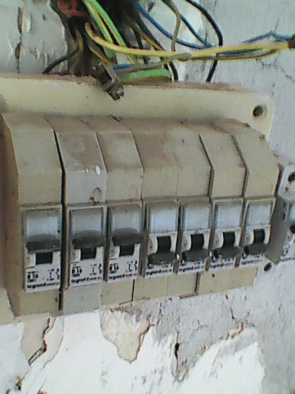

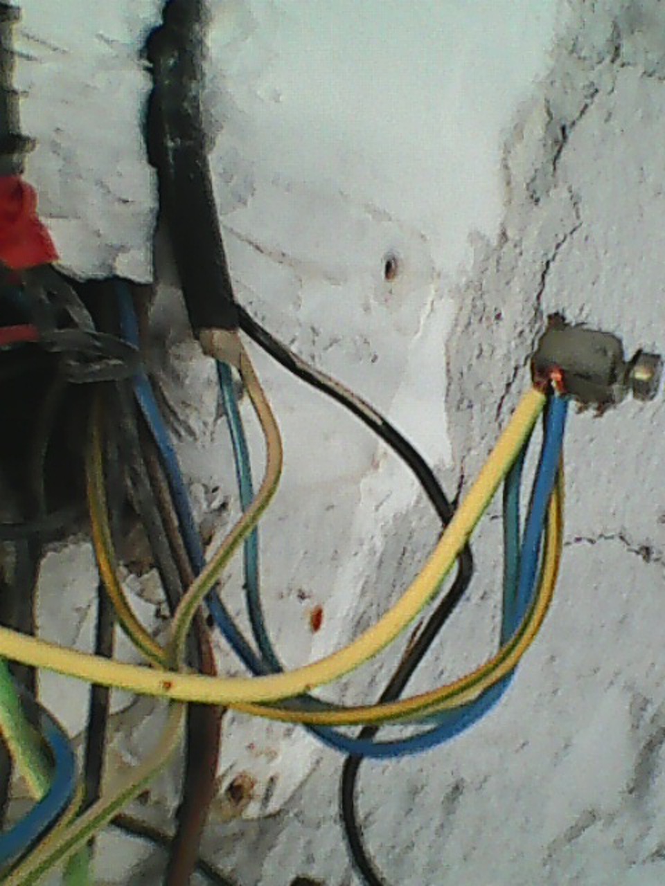

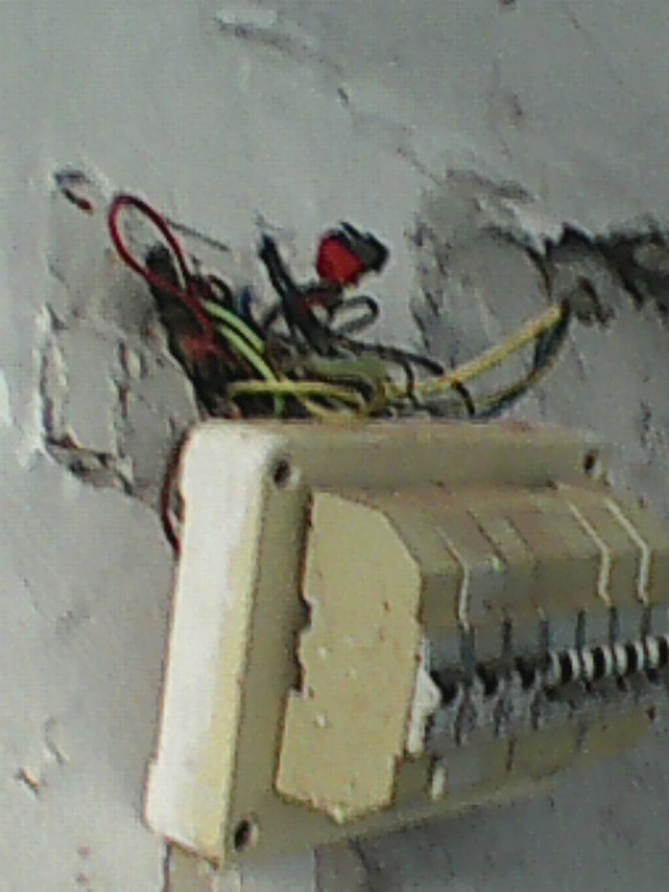

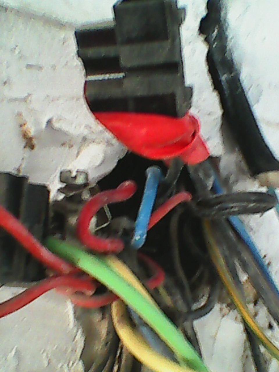

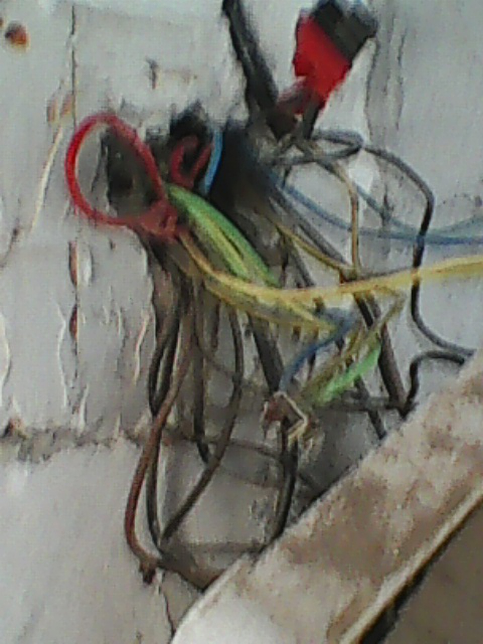

A két Z/S, nem lehet,hogy az egyik a kapcsoló órához lenne,a volt vill.bojler miatt?Ha a PE - be kötöm mindkettőt,akkor elmegy a világítás,de ha áthidalom a PE-t és az N-t akkor visszajön minden.Vagy bekötöm az egyik Z/S-t az N sínbe. Ez érdekes,mert mindenütt a szabvány színű
vezetékekkel csináltam az újrahúzásokat.Kötésdobozokban tudom mi merre megy Wagókkal dolgoztam stb.. A konnektorok,kapcsolók 90%-ban leszedve a vakolás.glettelés miatt.Mikor fenn voltak,mind működtek. Az N sinnél a fáziscerka világít.viszont nem birizgál.
A fali kazánnak külön köre van a vill.bojlerét használtam fel.

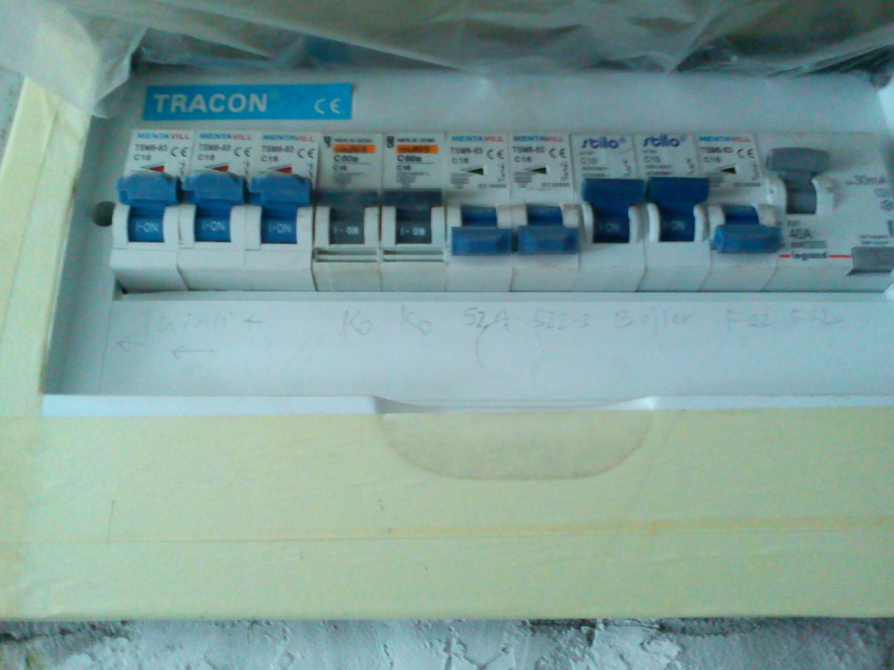

(#) hegizoli válasza hegizoli hozzászólására (») Jan 28, 2017 /
Nem jól emlékeztem a betápot illetően.Hiába,nem most csináltam Szétbontottam és belenéztem az elosztóba és ez a betáp: L1; L2; L3: és a két Z/S most melik lehet az N ?

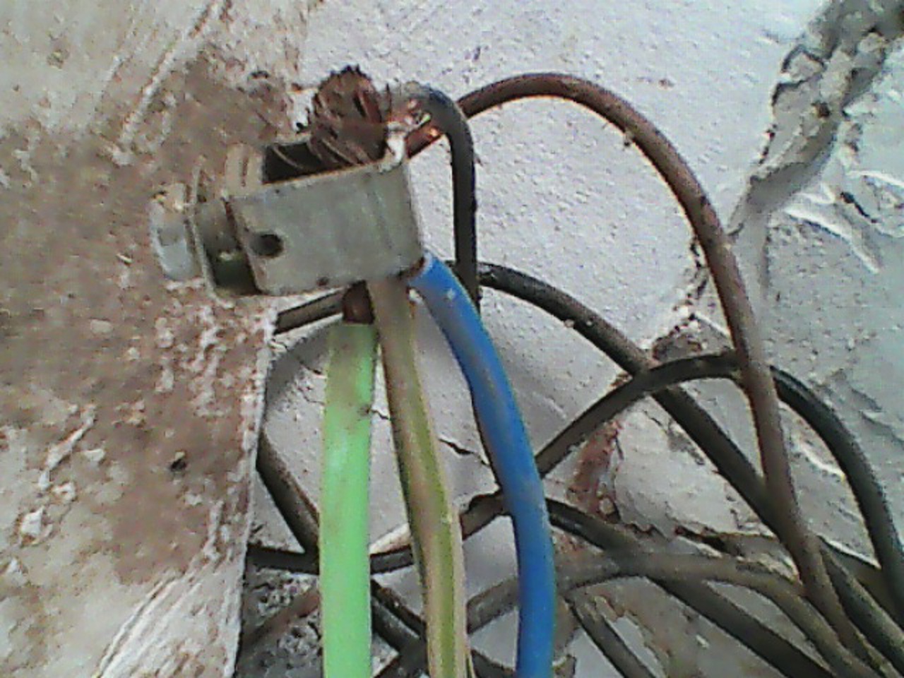

(#) gyuszo válasza hegizoli hozzászólására (») Jan 28, 2017 /
Itt van az a helyzet, hogy a Nulla vezető nem a szabályos kék vezetékkel van szerelve és meg sincs jelölve. Ha lekapcsolt óránál ki tudod mérni a védővezető folytonosságát, akkor szerencséd van. De ha a kötés olyan helyen van, ami le van plombálva és nincs látható helyen és megjelölve az már bonyolultabb. Ha ez nem mérőhely, akkor regisztrált villanyszerelő kell hozzá, ha mérőhely akkor csak a szolgáltató tudja megoldani.
Három fázis esetén a nulla szakadás nagy bajt tud okozni, mindenképp ezt is rendbe kell tenni.
HA 3 fázisod van, az az elosztó doboz kicsi. Csak 1 fázisra van megoldva a FI-relé.
Legalább egy 24 modulosra kell kicserélni.

(#) hegizoli válasza gyuszo hozzászólására (») Jan 28, 2017 /
Először is köszönöm szépen a segítségedet. Én mondtam,hogy kevés lesz ez az elosztódoboz
de azt hitték,h még sok is... Napközben visszakötöttem az N sínbe ami a képen látható Z/S ki van kötve.A betáp vezetékek a mérőórától jönnek fel az elosztóba.A 3 fázisú és a bojler mérőóra már az átlátszó plexibúra alatt van,ami igencsak le van plombázva.Csak a 3 ill.4 db megszakító hozzáférhető.
Biztos a 3 fázis,az oszlopról való 4 vezeték lekötés az tuti.Ősszel lecserélték légkábelre.
Valamint a fázisok közötti fesz.400 V , mértem. A fázisok és mindkét Z/S vezetékek között pedig 230 V-ot mértem.
„Ha lekapcsolt óránál ki tudod mérni a védővezető folytonosságát, akkor szerencséd van”
Ezt majd holnap megpróbálom.

Szia! Ha annak idején amikor az áramszolgáltatótól jöttek bekötni az órát és Te nem tudtál biztosítani a lakáselosztódhoz csatlakozó, megfelelő színű és keresztmetszetű vezetéket, akkor olyat adott a szolgáltató amilyen éppen volt nála. Jobbára védővezetőnek megfelelő színnel jelölt (zöld-sárga) az van náluk. A lényeg már előzőleg ki lett tárgyalva és a bekötés szintén. Az óradobozodat vagy annak kialakítását talán még nem felejtetted el, hogy honnan jön a betáp a lakáselosztód automatáihoz (három fázis és nulla). Amilyen színnel jön a negyedik szál az lesz a PEN vezető (ha minden igaz). A másik zöld-sárga vezeték az valószínű, hogy a bojlernak a PEN-je lehet, mert a szolgáltató azonos pontra köti azt a szálat is az óránál.

Ez a 3 fázisú bekötésnél, a két PE vez.zavart be.Én ahhoz szoktam,h az N az kék.De amnit írtad fent is ez változhat.A belinkelt hozzászólásodat olvastam,nos én is így csináltam,de a szolgáltató az óránál már összeköthette a PE és az N-t mert minkét szálnál ugyanaza a fesz a fázis és közöttük meg az N között is. Érthető,ha kikötöm az N sínből a Z/S-t miért ment el a világítás pl. a helységben ahol éppen van az elosztó,mert nem kapott nullát Itt vannak a fotók a régi bekötésekről. Szép volt
(#) gyuszo válasza hegizoli hozzászólására (») Jan 29, 2017 /
Próbáld meg ez alapján végigkövetni a védővezetőt.

A PEN vezetéknek kék színűnek kellenen lennie (jól tudod) de ez csak akkor lesz az ha a tulaj odakészül 80cm hosszú érvéghüvellyel ellátott színazonos szálakkal az óra felszereléséhez.

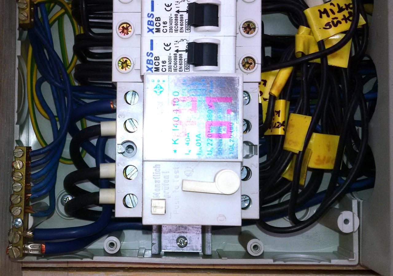

(#) elektroncso válasza VIM hozzászólására (») Jan 29, 2017 / 2
Nem jól tudod. A PEN vezetőnek zöld-sárgának kell lennie, kék csíkkal a végén, ha a teljes vezető látszik (nem falban fut például hanem falon vagy elosztószekrényben, kábeltartó tálcára fektetve szabadon stb.) akkor 30-50cm-enként. Ezt a kék csíkot tipikusan lehagyják a szerelők, pedig csak egy darabka kék zsugorcső, vagy szigszalagot kellene rá tenni a drótra. Vagy megfesteni festékkel.

A PEN vezető csak méretlen helyen megy . A legkisebb szabványos keresztmetszete 16 mm2 , általában alumínium, ami a fővezetéki sorkapocsba csatlakozik és itt történik a PEN szétválasztása PE és N-re. A színe a képen is látszik, amit feltettem. A mért vezeték a Nulla kék színű, ami az elosztótáblába megy legkisebb 10 mm2 keresztmetszettel. Ez utóbbi csak többszálas réz vezető érvéghüvellyel ellátva.

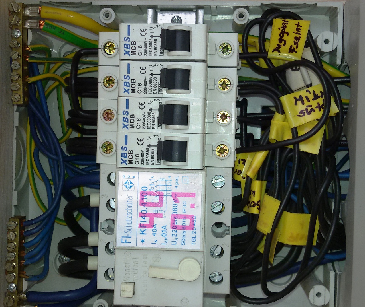

(#) gyuszo válasza VIM hozzászólására (») Jan 29, 2017 /
Ha jól látom a képen egy 0,1 A-es (100mA-es) és 220V-os feliatű legalább 30 éves FI-relé van ?
Természetesen a semminél több, de lehet ideje lecserélni.

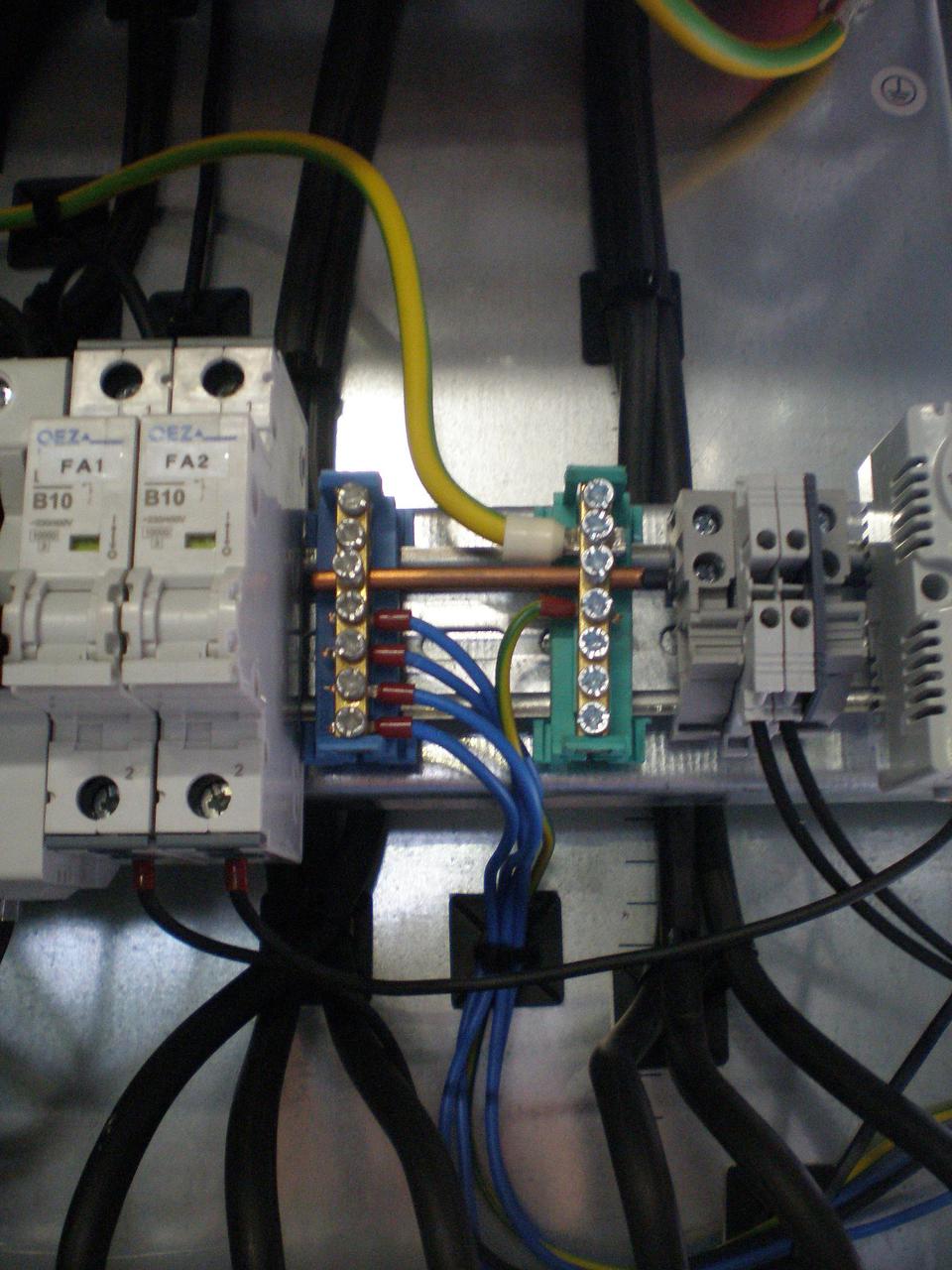

(#) elektroncso válasza gyuszo hozzászólására (») Jan 29, 2017 /

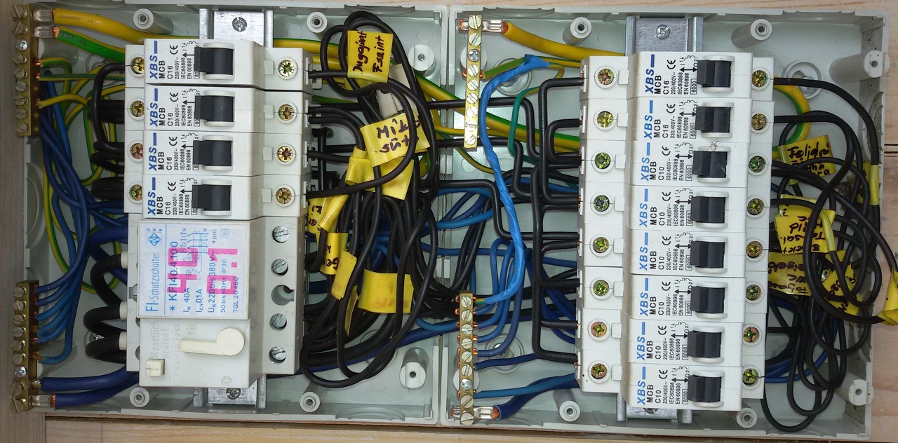

A mellékelt képen van egy szétválasztás. Jól látszik, hogy az érkező PEN (itt sincs kék jelzés ) milyen nagy keresztmetszetű, látszik az is, hogy a PE és N sínt összekötő vezeték szintén milyen nagy keresztmetszetű és látszik az is, hogy csak pár szál 1,5mm2-es drót megy el róla (3 kék mágneskapcsolókhoz megy a negyedik kék és a zöld-sárga egy ventilátorhoz). Mondjuk ez nem pont lakáselosztóban van beszerelve, mert ez egy 250kVAr-os kompenzációs szekrényben van. De a lakáselosztókban is így szokjuk kialakítani. Persze ha a két sín egymástól távolabb van akkor az átkötő drót nem csupasz.

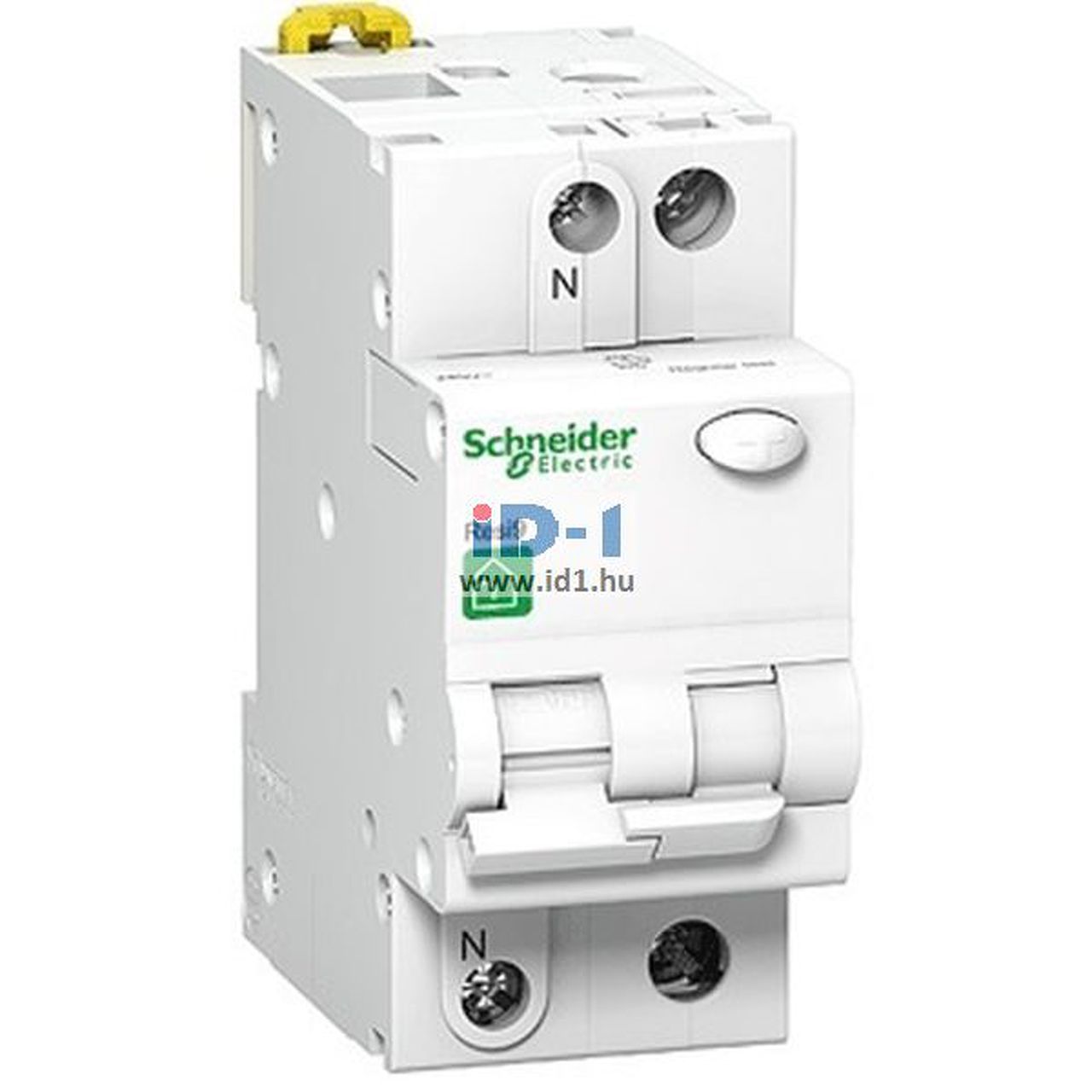

helyhiány miatt ilyet teszek a különkörös kond.kombi kazánnak.
Schneider R9D31210 Fi relé kismegszakítóval R9 1P+N 10A C 30mA AC típus

(#) Dudus válasza hegizoli hozzászólására (») Jan 29, 2017 /
Nem jó az "AC" a kondi kazánhoz! Annak kapcsolóüzemű tápegysége van így "A" típust tegyél oda!
(#) Dudus válasza elektroncso hozzászólására (») Jan 29, 2017 /
Ez így teljesen szabályos! A PEN bejön a PE sínre és innen átkötöd a nullára...
(#) hegizoli válasza Dudus hozzászólására (») Jan 29, 2017 /
Köszöm,hogy szóltál.Akkor olyat keresek.
