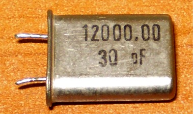

Egy kicsit bizonytalan vagyok... Ez a kavics vajh hány megás?
(#) dpeti válasza vicsys hozzászólására (») Márc 30, 2008 /
az is lehet hogy csak 12 kHz-es...
(#) mex válasza vicsys hozzászólására (») Márc 30, 2008 /
Úgy vélem 12.

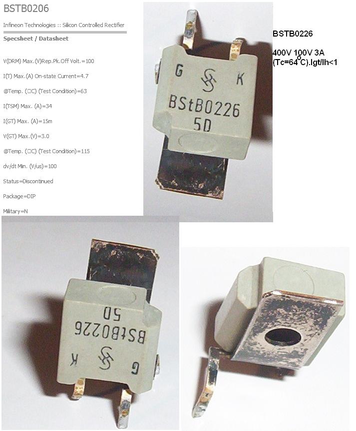

A jmultkor kérdeztem több alkatrészről is, hogy mi. A kondenzátorok kiszedve jó értéket mérek rajtuk, tehát ok.
A háromlábú "izével" eddig odáig jutottam, hogy a google szinte összes találatát átnéztem. Arra jutottam, a talált adatok alapján, hogy tirisztor. Nomost ez ma már nem beszerezhető, leírtam miket találtam róla.
Amit akarok, megerősítést, hogy ez tirisztor; mivel lehet helyettesíteni, ami könnyen beszerezhető?
Üdv. Tóbi
(#) kocici17 válasza KTobi hozzászólására (») Márc 30, 2008 /
A tirisztorokat álltalában tirisztorral szokás helyettesiteni.
Ha leirtad a paramétereket akkor megeggyező vagy minimálisan erösebbet érdemes belerakni.
Álltalában az alkatrészboltoknak van árukatalógusuk, és ott kell kiválasztani az álltalad igényelt paraméter szerinti alkatrészt. Namármost, ha ugyis tudod az alkatrész paramétereit, akkor mi a kérdés????
(#) llaci56 válasza KTobi hozzászólására (») Márc 30, 2008 /
Bemész a Lomexbe, és kérsz 400V, 3A-es thiristort.

A 12 MHz-et valószínűsítem, mert a kHz -es kavicsok ettől nagyobb tokban szoknak lenni. (Legalábbis, ami nekem van.)
De rezgesd be, ha 12 kHz, akkor hallod.

Valoszinüen biztos 12 MHZ anál kiseb frekire érdekes lenne a 30 pf-.
Igaza van mex- nek csak nála azt nem értettem hogy mi 12
Ha már ugyis jön valaki pestre akkor bármely épkézláb boltba kérheted ugy hogy 400V 3A es tirisztot. De ha utánvét akkor ajánlanám a lomex.hu-t és ott rendelhetsz egy igen nagy listából. Ráadásul mivel a rendeléshez regisztrálni kell, igy a telyes lista rendelkezésedre áll, az alkatrész datasheet-jével együt. És még mindig nem értem mi..............a kérdés egy 400v 3A környéki mondjuk +10% ---tirisztoron.
(#) KTobi válasza kocici17 hozzászólására (») Márc 30, 2008 /
Pest innen 200-250km. Itt helyben(20km) fogok vetetni apámmal. A kérdés, az, hogy ez tényleg tirisztor-e.
Mert a paraméterek 3A 400V a környezetéből itélve megfelelők.
(#) nagy_david1 válasza kocici17 hozzászólására (») Márc 30, 2008 /
Koszi szepen az adatlapjat es a rosz fotot mondtam hogy nem en csinaltam, ez csak a ceg honlapjarol valo kep, s ott meg semmit sem ir rola. Megegyszer koszi
Igy már értem ....
A krossreferenc szerint ...és jó is ennek a megfelelöje ami elterjedtebb az 5N400 és a TIC 106D de
kapható bta06-700bw 69FT a lomexban és triac rol van szó .. a philips tv-k ben található álltalában mert az ö szokásuk volt, ezt használni.
