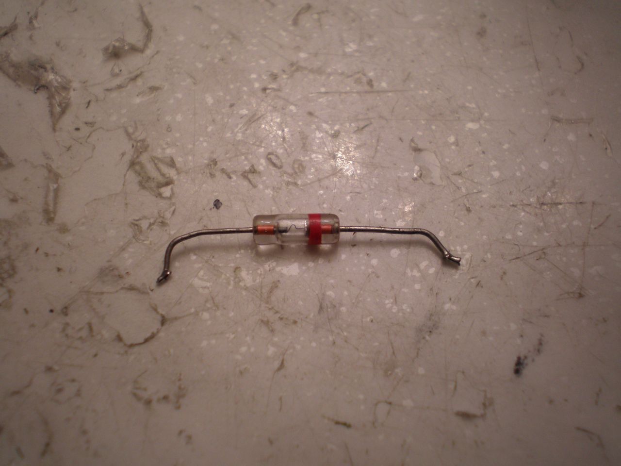

(#) huba hozzászólása Márc 31, 2008 /
Sziaszok. Megtaláltam egyik dobozba egy marék ilyen diódát. Ezek mennyire fürgék? Audiófreki egyenirányitására megfelelő? Egyebet mit lehet tudni róla?
(#) kocici17 válasza huba hozzászólására (») Márc 31, 2008 /
Ha igaz germánium dioda. A neve nélkül csak hozzávetölegesen......am demodulátor és aránydetekturok kedvenc diodája, ...ma már ritkán alkalmazzák.
Telyesitmény egyenirányitásra alkalmatlan.
Kisrádiokban am demodulátor kedvenc alkatrésze.
(#) huba válasza kocici17 hozzászólására (») Márc 31, 2008 /
Kivezérlésjelzőbe kéne az előerősitó után. IDEa BAT-ok helyett.
Hát oda ezt ne rakd be ...Ide shatky dioda való. Ha pesti vagy akkor ...lomex.hu
Gondoltam megúszom, de ezekszerint holnap vásárolok. Pest azthiszem 650km-nél messzebb van úgyhogy nem valószínü hogy átugtok.
(#) llaci56 válasza huba hozzászólására (») Márc 31, 2008 /
DETEKTOROS rádíót építs belőlük! :yes:
Bővebben:
http://www.hobbielektronika.hu/forum/topic_797_0_ASC.html
(#) ha6pc válasza huba hozzászólására (») Ápr 1, 2008 /
Nyugodtan tedd bele,amit találtál. Ugyanolyan jól fog menni.
A kapcsolás nem kivezérlésmérő,mert az műszer. Ez itt ledes villogó csík,de azért látványos,ha működik.
(#) kocici17 válasza huba hozzászólására (») Ápr 1, 2008 /
Akkor ugy kérd hogy sotkey dioda ...biztos van ott is de pillanatnyilag ne kérd légyszi hogy leirjam a shatky katalogos..
Egyébb ként ha6pc nek van némi igazsága, attól függ honnan nézem és mit számitok értékként.
(#) huba válasza kocici17 hozzászólására (») Ápr 1, 2008 /
Voltam az elektroboltba. Mondtam a nevét megfordult, levette, kérdezte hányat, szerencsére nem volt baj. Hamarosan teszek fel pár képet a ki-mit épitett-be Nagyon brutál lett.
(#) ha6pc válasza kocici17 hozzászólására (») Ápr 1, 2008 /
Schottky....
A Ge-tűsdiódák igen jó nagyfrekis tulajdonságokat mutatnak, a hazai gyártású matuzsálemek( OA..sorozat) 800...1000MHz-nél még működik.
Az adott kapcsolásban egy egyszerű feszültségkétszerező egyenirányító van,amibe szinte bármilyen -kisjelű-diódát be lehet tenni;az ott működni fog.
Az igazi kivezérlésjelzők úgysem ilyen egyszerűek,ott logaritmizálni szoktak egyenirányításkor (pl. AD536A).
(#) kocici17 válasza ha6pc hozzászólására (») Ápr 1, 2008 /
Maximálisan egyet értek veled. Nekem is van itthon még sok OA sorozatu germániumszeletkém ....amit nagy becsben tartok már 40 éve.
De a kérdés egy kapcsolási rajzhoz kapcsolodoan szolt az pedig egy kicsi fogyasztásu siliciun shatky diodárol szolt.
Hogy miért ezt rakták bele..... hát azt feladom... akkor is todtam hogy a feladatra a foton szerepló AA dioda kiválloan megfelel, de a rajz nem erröl szólt, és én nem akartam eldönteni hogy miért. Az már biztos számomra, hogy neked leirhatom , de én innen nem tudhatom, hogy a partner mennyire felkészült, ...../tudniillik akkor megnézte volna a katalogust/......és nem kért volna segitö magyarázatot vagy megerösitést mellé. Te ezt biztos nem kérdezted volna meg meg én se. De mivel válaszoltunk, ugygondolom , azért mert jobban ismerjük a témát, igy ugyérzem korrekt .../és nem helyettesitö/// választ adtam a kérdésre.
Egyébbként amit irtál azzal egyet értek.
