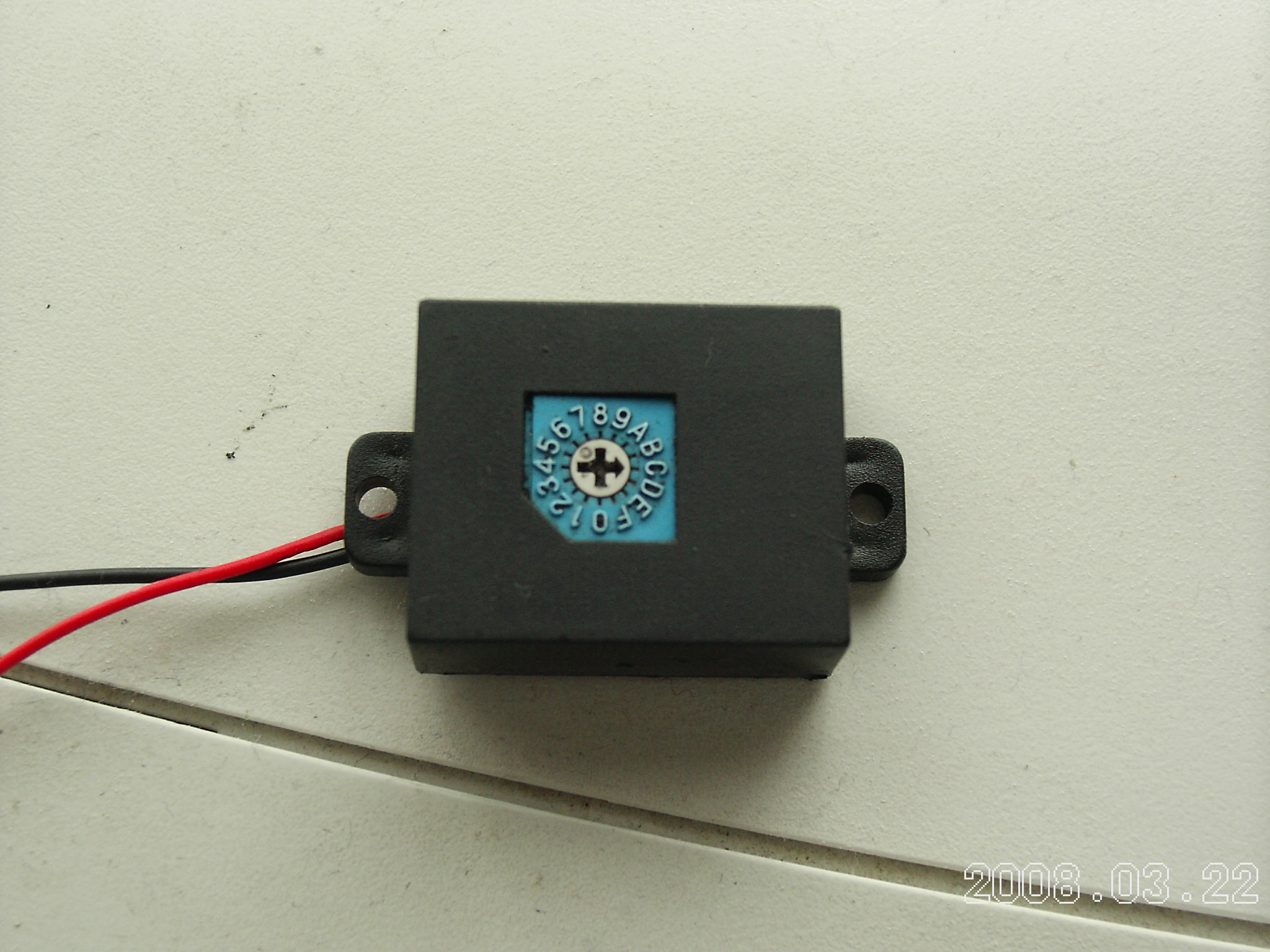

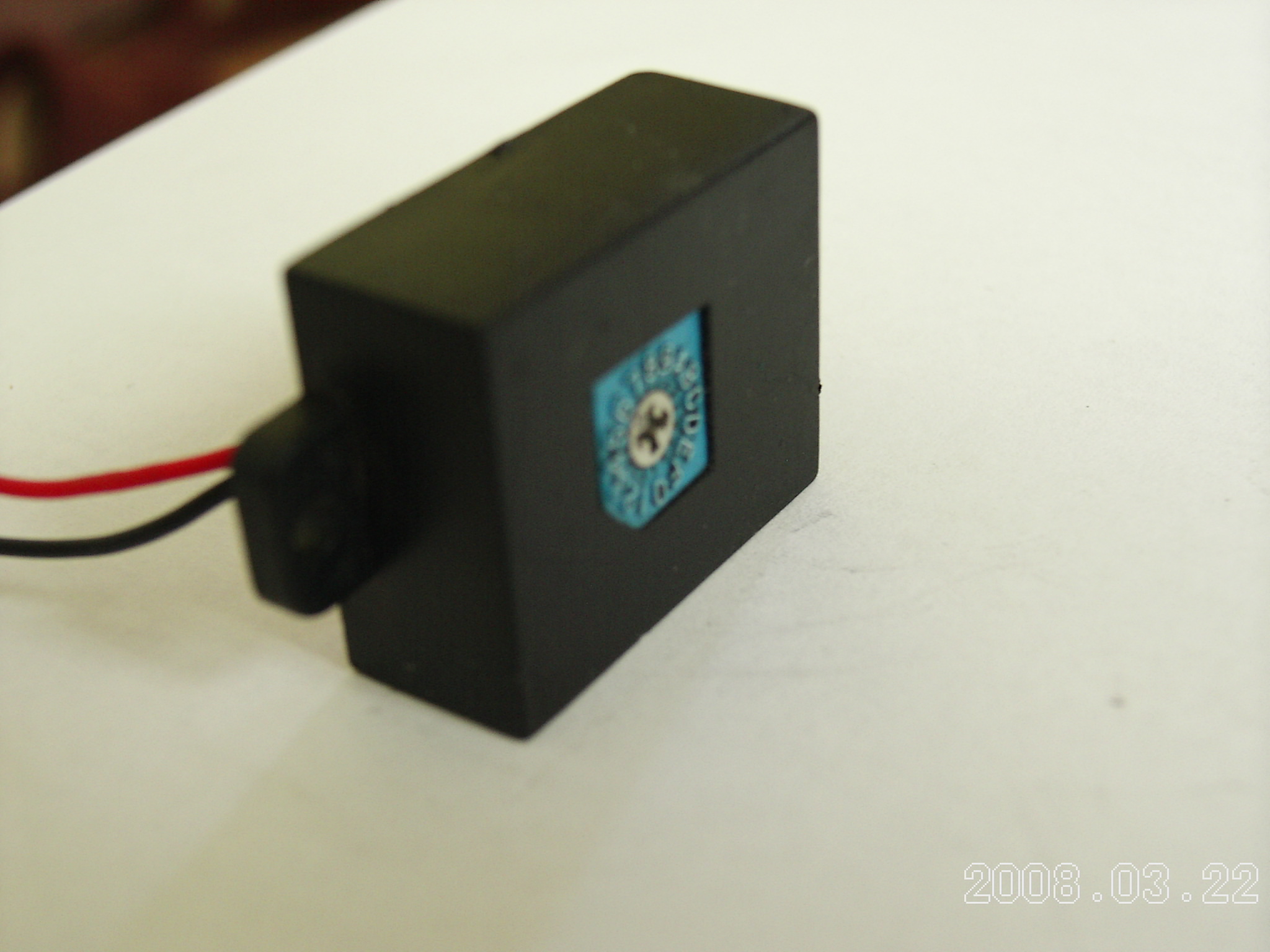

(#) Darka hozzászólása Márc 22, 2008 /
Ez a micsoda egy mopedről volt levéve, pontosabban a gyújtótekercsről. Nem tudom mi lehet ez, de talán lehet köze ahhoz, hogy nem indul be a motor!
2 vezeték jön ki belőle, az egyiken van egy megszakító kapcsoló.
Kösz előre is.

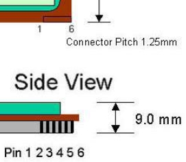

(#) llaci56 válasza pepe33 hozzászólására (») Márc 22, 2008 /
A lábak távolsága 1,27 mm (mert ez a szabvány,) és Lomex, HQ (vagy hasonló) lehet a beszerzés helye.
(#) pepe33 válasza llaci56 hozzászólására (») Márc 22, 2008 /
A lábak távolsáa 1.25mm.
De lehet hogy rá lehet erőszakolni az 1.27 -est is.
(#) lujó válasza Darka hozzászólására (») Márc 22, 2008 /
Hi
Ezt milyen motorbol szedted ki?
Valószínüleg ez maga gyújtáselektronika. Ha elromlott nem hiszem ,hogy házilag meg lehetne javítani. Amúgy ez simán okozhatja a hibát. De lehet hogy az egész gyújtásrendszer elromlott. Abból viszont már elég húzós 1 új. -fontos a blokk típusa-
(#) Darka válasza lujó hozzászólására (») Márc 22, 2008 /
Hi
A motor típusa egy 1993-as Piaggio, kis 50 köbcentis, ha ez segít.
Jó volna tudni, hogy mi lehetett ennek a szerepe (azelőtt nem volt begyújtva, s most jó volna végre feléleszteni), azt sem tudom hogy mit mérjek rajta, mikor jó, mikor hibás...
A közepén van egy állítható ellenállás, azt állítva változik a 2 vezeték közötti ellenállás.
Az is lehet hogy egy lopásgátló maradványa...
(#) kocici17 válasza Darka hozzászólására (») Márc 22, 2008 /
Egy biztos, hogy ami középen rajta van az egy hexadecimális kódkapcsoló.
Lehetséges hogy riaszto, vagy lopásgátló maradvány. Magához a gyujtáshoz igy közvetlen biztos nincs köze.
(#) Darka válasza kocici17 hozzászólására (») Márc 22, 2008 /
Kösz a felvilágosítást. Tehát nincs köze a gyújtáshoz.
Akkor folytatódhat a szerelés
Elképzelhetö, bár nem ismerem ennyire a piaggiot, hogy aktiv gyujtáskulcsa ....az az inmobiláizere volt ez az "izé" annak lehetett a kódkapcsolója, például. De KÖZVETLENÜL nem avatkozott a gyujtásba, mert ott semmi hexadecimálisan kodolandó cucc nincs.

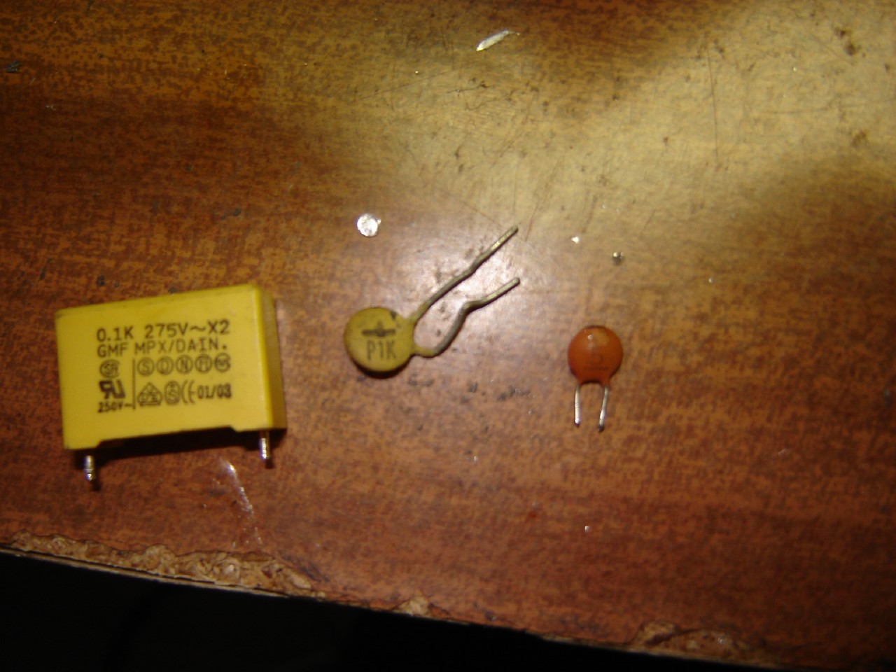

(#) jdani hozzászólása Márc 23, 2008 /
Helló. miylen értékű a sárga téglalap alakú kondi?
(#) Müszi válasza jdani hozzászólására (») Márc 23, 2008 /
Sorban 100nF, 1nF, 5pF,
üdv
(#) llaci56 válasza jdani hozzászólására (») Márc 23, 2008 /
100 nF
(#) jdani válasza Müszi hozzászólására (») Márc 23, 2008 /
akor jól tudtam

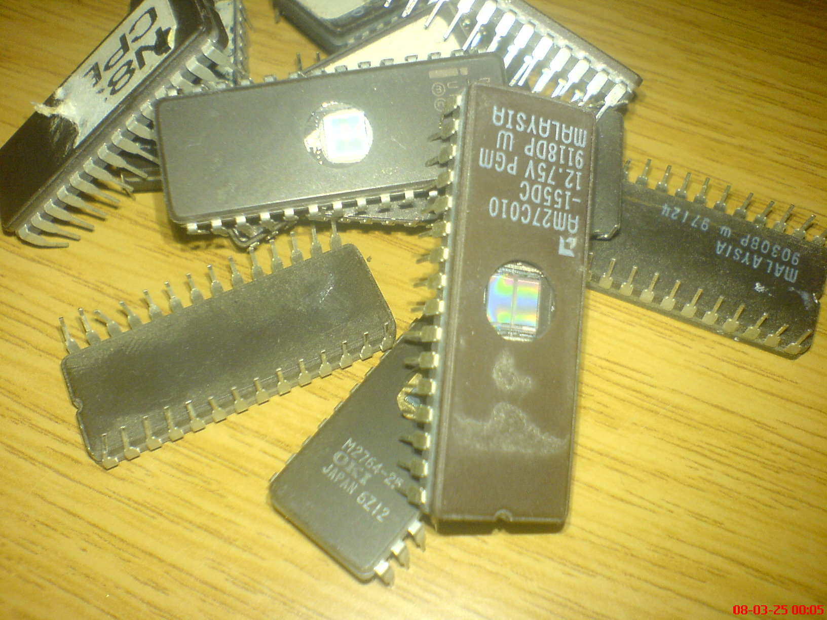

(#) _ampervadasz_ válasza neomur hozzászólására (») Márc 24, 2008 /
Léptetőmotor vezérlést itt is találhatsz.
Az alatta lévő ic valószínű egy 256 Kilobites (32,768 x 8-Bit) CMOS EPROM Ami a matricán van az a benne lévő szoftver típusa, verzió száma, és a neve a szoftvernek. Alatta van a a Típusa, ott ahol be van vágva a vége. Nekem is van egy kupac belőlle otthon. (a képen egy kisebb kupac látható.) Közepén vagy egy veg, amin keresztül lehet látni a chipet. Ezt egy UV fény nyalábbal megvilágítva a tartalmát elveszti az EPROM.

(#) neomur válasza _ampervadasz_ hozzászólására (») Márc 25, 2008 /
a léptetőmotor vezérlésével tisztában vagyok, csak azt nem tudom hogy ennél a motornál melyik kábel melyik tekercshez tartozik
miután leszedtem a matricát az IC-ről án is rájöttem hogy eprom lesz
