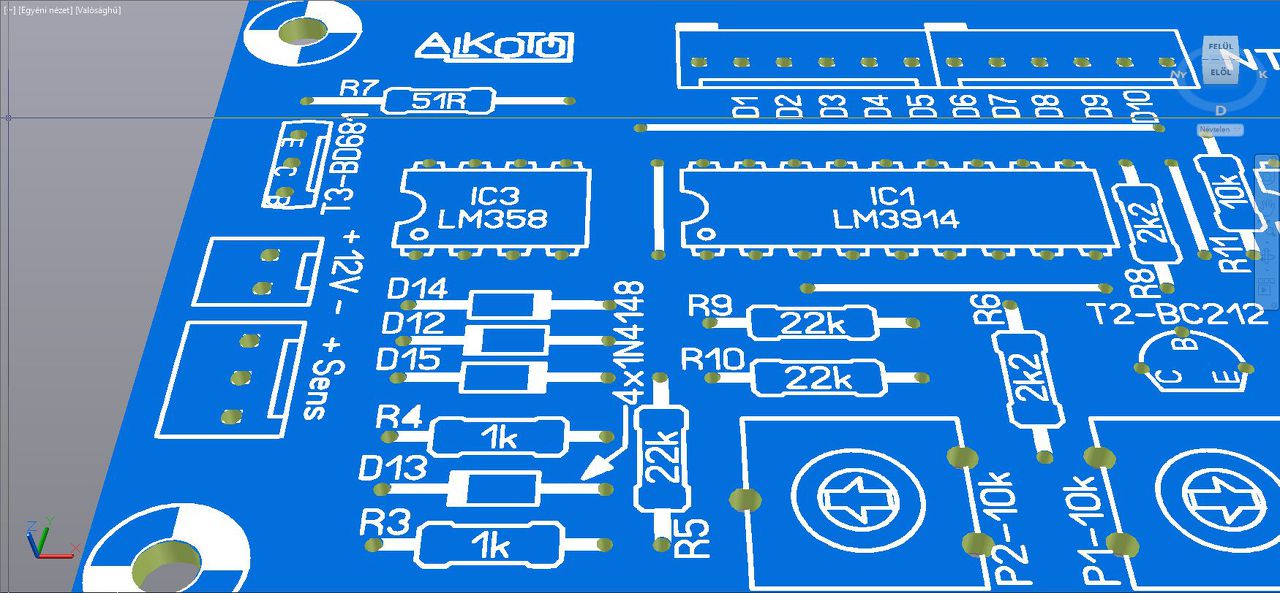

Én is készítettem most egy panelt, igaz nem valódit, csak virtuálisat. Tudom, semmi haszna nincs a dolognak, de nekem tetszik ez a szemléletes láttatási lehetőség.
A dologban több érdekesség is van. 1. Elsősorban tudni kell, hogy ehhez nem használtam erre alkalmas paneltervező programot, hanem magam hoztam létre a térben elhelyezkedő testeket, egy általános grafikus CAD programmal. 2. Az alkatrészek létrehozása csak idő és szándék kérdése, de a panel két oldalának elkészítése óriási kihívás volt nekem. 3. A rézoldal pontosan (hajszál pontosan) azonos a SprintLayout terv szerinti rajzolattal. Az SL rézoldala, és a grafikus program közti kapcsolat létrehozása volt a kihívás. A beépített gyári lehetőségek egyike sem alkalmas erre, még a gerber se, amiben az elején nagyon bíztam. Ezért képként nyomtattam ki (a TIF vált be leginkább), és ebből a képből konvertáltam egy vektoros leképezést (elmondva egyszerűbb mint valójában). Jelentősége van, hogy teljes értékű CAD testként jelenjen meg a rézoldal, mert így műveleteket lehet vele végezni. Pl. a réteg vastagságát meg tudom változtatni, át tudom lyukasztani, és bármilyen egyéb műveletet is tudok vele végezni (amiknek már sok értelme nincs). 4. A felirat oldal csak annyiban hasonlít a rézoldalhoz, hogy itt is TIF-ből indultam ki. Ez is egy szabályos CAD objektum (nem egy, hanem egy csomó), de nem test, hanem lemez. Ez is számos műveletet tesz lehetővé. Vegyétek észre, hogy a lyukak hiányoznak a feliratból is, ami természetes a szemnek, de megoldani törpös feladat. Néhány kép a dolog szemléltetésére. Nem vacakoltam nagy felbontású képekkel, mert a HE úgyis odaver neki, csak képernyőfotókat vagdaltam ki. A hozzászólás módosítva: Jan 27, 2017
