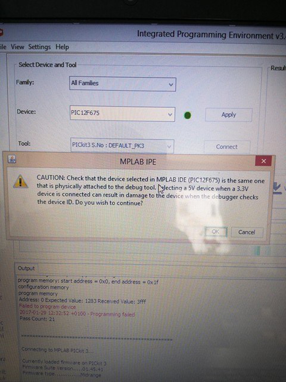

(#) Sten hozzászólása Jan 29, 2017 /
Most kezdtem PIC-elni és felmerültek olyan problémák hogy.....
-sok próbálgatás árán rájöttem hogy MPLAB X IDE -vel hogy kel lefordítani a programot hex-re
és hogy tudom írni, olvasni a PIC-et MPLAB IPE-vel irtam is bele egy alap led villogtató programot többszöri módosítás után is tudtam írni aztán egyszer csak nem...
-honnan tudom hogy tönkrement egy PIC? mert a beleírt programot futtatja de nem tudom írni?
ilyen hibákat ír:
„Target Device ID (0x3fe0) is an Invalid Device ID. Please check your connections to the Target Device.
Target has invalid calibration data (0x3f).”
PICkit3 clonnal programozom-nám a 12F675-met, egy gyári próbapanelon csücsül és ICSP kivezetésen keresztül írnám tápot usbn keresztül kap a panel a szg-től , csatlakoztatásnál ír valami feszültség problémát is? Ez mi lehet?
A hozzászólás módosítva: Jan 29, 2017
(#) attika válasza Sten hozzászólására (») Jan 29, 2017 /
Azt még írd le, hogy milyen Pic-et használsz és mit , hogy csinálsz mert ezt fogják legelőször megkérdezni tőled a hozzáértők.
(#) Hp41C válasza Sten hozzászólására (») Jan 29, 2017 /
A PICkit3 alaesetben nem ad ki tápfeszültséget a programozandó kontroller számára. Innen a "csatlakoztatásnál ír valami feszültség problémát". Külön ben kell állítani, de 4.75V -ot kell beállítani 5.00V helyett, mert 5.00V -ot nem képes kiadni.
(#) Sten válasza Hp41C hozzászólására (») Jan 29, 2017 /
Az nem jó ha cél áramkör saját tápja be van kapcsolva?
Én így tudtam írni, de most már így sem...
Ezt irja...
(#) _BiG_ válasza Sten hozzászólására (») Jan 29, 2017 /
Csak arra figyelmeztet, hogy győződj meg róla, hogy az a PIC van-e csatlakoztatva fizikailag, mint ami a programozónál ki van választva. Mert ha egy 3,3V-os PIC kap 5V-ot, akkor annak kampec.
