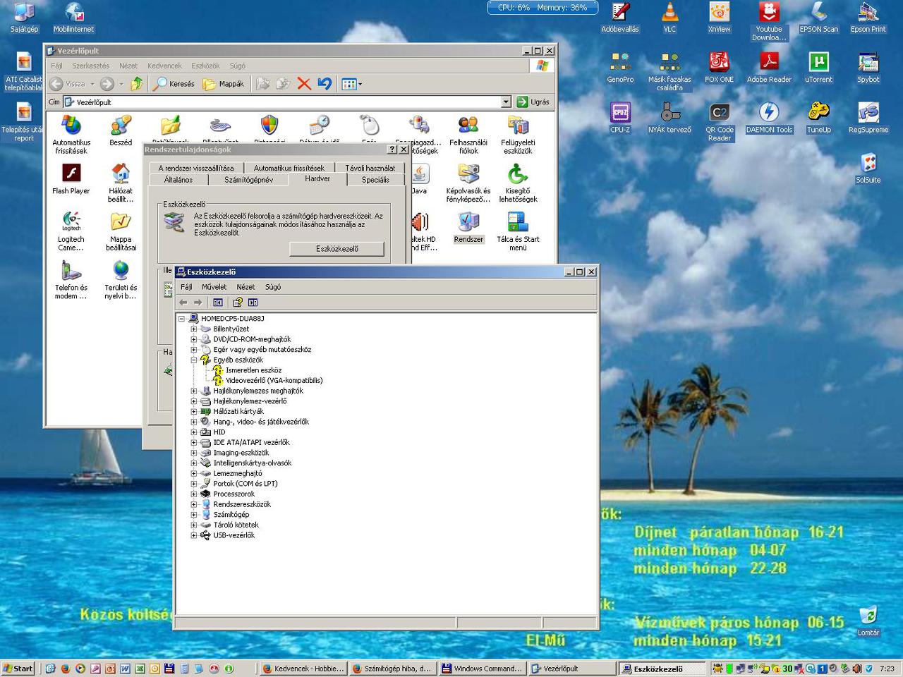

(#) FAZ1 válasza RoliNyh hozzászólására (») Feb 1, 2017 /

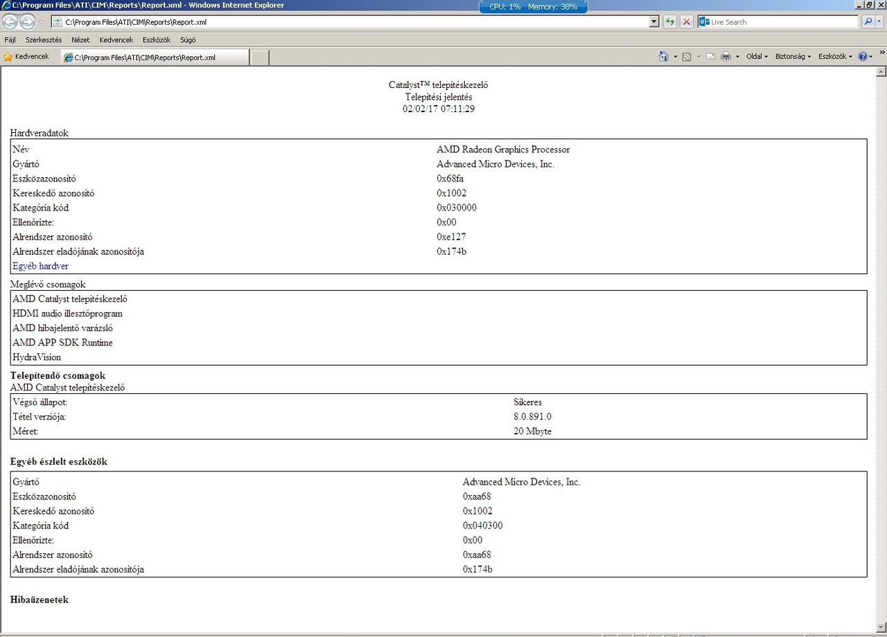

A telepítő - mondhatom azt - szinte minden megoldásában elindul, feltelepül, ámde az eszközkezelő ablakában nem jelenik meg a videókártyára való bármiféle használható utalás (Megjelenítés).
És persze nem lehet előhívni semmiféle beállítási ATI-s funkciót, az ideális képméretet, frekvenciát, stb. - amiket a kártya drivere többnyire fel kellene hozzon.
Az előző kártyámnál külön leült egy kis NVidia ikon az óra mellé, s akkor ott mindenféléket be lehetett állítani - mármint a kártyára nézve. (ráadásul még magyarul is tudott)
Itt meg - az eszközkezelőben a megjelenő alkalmazásoknál csupán az "ismeretlen" szöveg jelenik meg.
Ha pedig rámegyek a képernyő tulajdonságok mezőre, ott aztán minden bekezdése inaktív marad.
Tehát a kártya felhasználói tulajdonságaiba egyáltalán NEM TUDOK beleavatkozni. Valahogyan azért csak elmegyeget a kártya, mivel magát a képméretet azt be tudom állítani (és miután lehet, hogy az valójában alapból Window-os) de aztán utána - szinte semmi sehol ...

(#) RoliNyh válasza FAZ1 hozzászólására (») Feb 1, 2017 / 1
AMD kártyák gyári beállításaihoz a CatalystControlCenter programmal lehet hozzáférni. Ilyet telepített fel a gép? Keress egy ilyen aplikációt a gépeden és azt indítsd el. A dolog pikantériája, hogy ehez a DotNET Framework is kell, és nem vagyok benne biztos, hogy az Xp -den lévő DotNET verzió elég -e neki. Nem kaptál erre utaló felszólítást telepítés közben? Igazából arra se esküdnék meg, hogy a 2-es verziója elég -e ami az Xp -ben van, ha telepítve van. Viszont a 3.5 -ös verziót a Win7 már integrálva tartalmazza, azzal szerintem már mennie kell, de az is elképzelhető, hogy már 4.0 vagy nagyobb verziószámú DotNET kell hozzá...
Telepítés után a böngészőablakban elvileg megnyit egy log fájlt, ott is rendben volt minden?
Az viszont érdekes, hogy az eszközkezelőben nincs semmi, ott azért fel kellene ismerni.
Készíthetnél valami képernyőmentést róla.
Hova telepítetted a drivert?
Nézzél már bele abba a mappába mik vannak ott, arról is jöhet képernyőmentés...

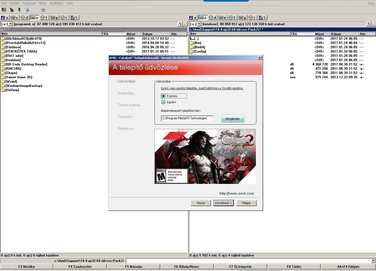

(#) FAZ1 válasza RoliNyh hozzászólására (») Feb 2, 2017 /
Ezek a történések.
Telepítő szépen telepít (KÉP), és utána a Telepítés jelentés (másik KÉP) nem ír ki hibát.
És én mégsem látom sehol a driver által generált ikont, avagy magát az ezek által már bármire saját magamnak beállítható videókártyát ... vagy lehetőséget.
Már gondoltam arra, ledarálom az összes drivert, ami ATI-s a gépemen, és egyet felteszek újra.
CatalistControlCenterrel még nem találkoztam ...
Lehet hogy annak kellene utána megjelennie?
Az eszközkezelő ezt írja: - lásd KÉP
Mellesleg a telepítést oda engedtem, ahová a windows felajánlotta.
Egyrészt megcsinált egy ATI-s és egy AMD-s főkönyvtárat a C meghajtómon, másrészt a Program Files-ben még egy teljesen másikat.
A hozzászólás módosítva: Feb 2, 2017

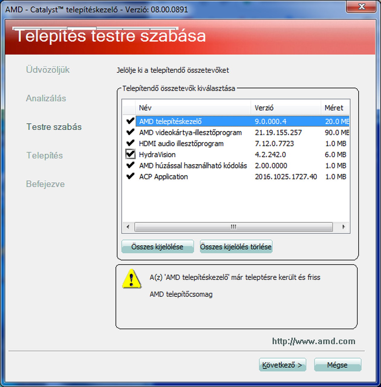

(#) RoliNyh válasza FAZ1 hozzászólására (») Feb 2, 2017 /
Ez a log fájl nagyon gyér. Gyakorlatilag arról árulkodik, hogy a telepítés csak az AMD Catalyst telepítéskezelőjét telepítette semmi mást. Tehát sem VGA drivert, 2D 3D meghajtókat sem, és a Catalist Control Centert sem...
Ha az "Express" lehetőség helyett az "Egyéni" lehetőséget választod, a program kilistázza a telepíthető elemeket, amiből ki lehet választani a szükséges eszközöket (mellékelt kép).

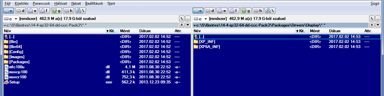

Ha semmiképp nem megy, látogass el a telepítőcsomag mappájába (ahová a kitömörítést kérted):
"C:\14-4-xp32-64-dd-ccc-Pack2\Packages\Drivers\Display\" (képen jobb oldali panel),
ahol az "XP_INF" mappában lévő *.msi fájlal elindíthatod manuálisan a VGA driver feltelepítését.

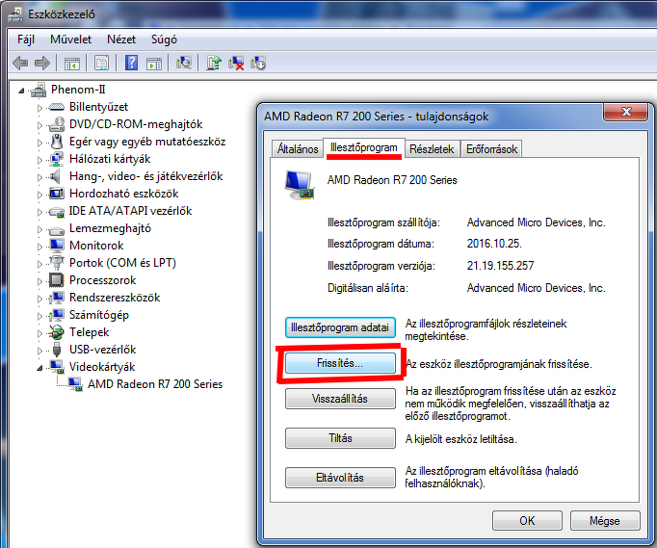

Ha hibát jelez, vagy nem indulna el, akkor az eszközkezelőben az ismeretlen videokártyát megnyitva van egy "Illesztőprogram frissítése" gomb, azzal próbáld meg telepíteni vagy frissíteni a kártya driverét. Válassz "Saját lemez" lehetőséget, és tallózd be az "XP_INF" mappát. Így megtalálja a "*.INF" telepítési katalógus fájlt, és az alapján telepíti a drivert...
De egyébként az hittem azt már nem kell külön megemlíteni, hogy lehetőleg minden drivert csak is tisztán telepítünk, nem az előzőre próbáljuk rávarázsolni. Az ilyen folyamat tud néha meglepetéseket okozni...
Egyébként ha jól emlékszem a manuális driver hozzáadásnál van olyan opció is hogy almappákban is keressen, akkor elég csak azt a mappát megadni, amibe a telepítő kitömörítette a drivert...
Apám!
KIRÁLY VAGY!
Megcsináltam azt, amit leírtál - hogy az eszközkezelőben minden ismeretlen drivert simán letöröltem.
Aztán, amikor a windows újraindítás után egyből észrevette, hogy persze videokártya hiánya van, majd kiírta, hogy új drivert keres - inkább megadtam neki azt, hogy
"Saját lemez"!
Aztán azon kijelöltem az ATI Radeon 7500-at .... lesz, ami lesz alapon!
És lett!
Végre megy a 7350-es ATI kártya!
Bár nem igazán tudom, hogy a 7500-as a driverhez a 7350-es kártya a gyakorlatban mit szól, ám most legalább lehet rajta végre mindenféléket állítgatni!
És a windows XP eszközkezelője is - végre-valahára - az legalább ATI Radeon-nak látja.
