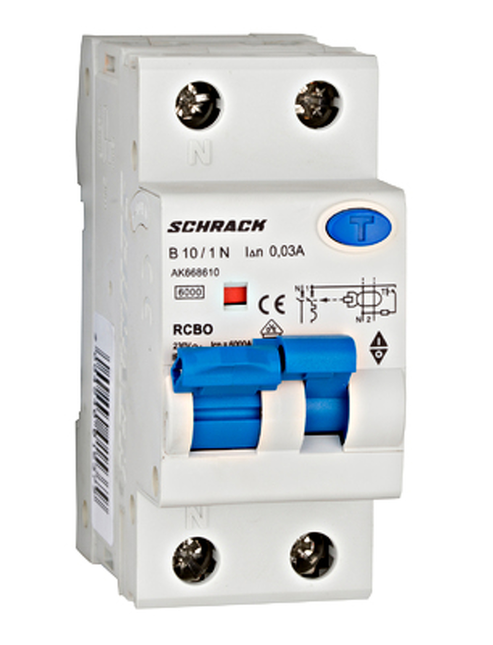

(#) hegizoli válasza hegizoli hozzászólására (») Feb 1, 2017 /
Sikerült vennem, amilyen kell
Kombi. Fi relé 1+N, AMPARO, 6kA, B 10A, 30mA, A típus.
A hozzászólás módosítva: Feb 1, 2017
