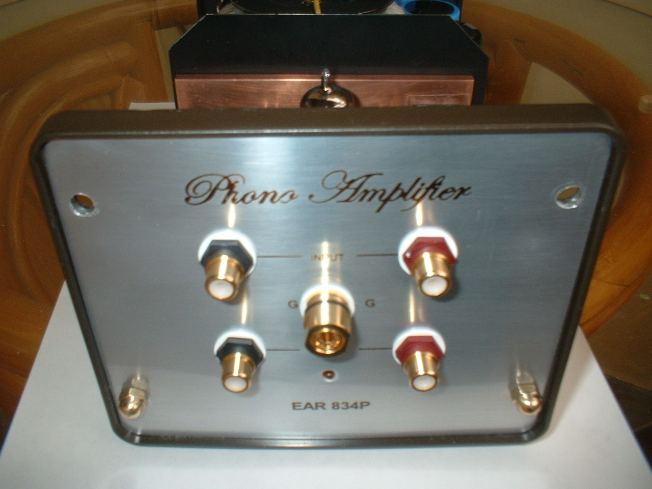

				Phono esetén a táp közelsége igen kritikus lehet , bár már építettem táppal közös dobozba , csak sok + munkával lehetett a tápegység közelségét korrigálni , sajnos nem 100% -ban. Előzőleg lemaradt a táp , véletlenül 2x tettem ugyanazt a képet .... Itt a javítás és 1 táppal egybeépített RIAA .

				SM65 azt hiszem , a dobozba is csak úgy fért be , hogy alul kivágtam a cséve helyét és kilóg a dobozából , de így ott is szellőzik . Nincs nagy fogyasztás anódban 10mA alatt + fűtés ami kb. 800mA . Az előző képen látható dobozban , stab. DC fűtés és FET -es anód is van , de belefért .. Megtaláltam a belső képet is ..

				Az jó választás , tudom mert az előző képen pontosan az van táppal egybe ...és itt ez előlap felöl látható. Érdemes megcsinálnod , nem fogsz csalódni.
				Persze jó ,  akkor a nagyob 120k ellenállást tedd a katódjába ,megvan a nyákterv is , de akkor Neked nem ok .., mivel ECC808 , ECC82 van benne nekem

				Jó az úgy is , csak lassabb .. Ha rákeresel az EAR 834 -re , akkor több leírást is találsz hozzá
				Teljesen jó , csak a fogyasztást és a tápok szétválasztását (R-Ctagokkal   ) vedd figgyelembe
				Ezt a tápot gondoltam hozzá csak én váltófeszről tápolnám a fűtéseket.
				Itt szerintem kötelező a DC fűtés , mV-os jeleket erősit és pontosan mély tartományban közel 20dB  kiemelést kell csinálnia ami nagyon érzékennyé teszi az 50Hz -es zavarokra .
				Akkor kihagyom azt az összekötést, ami a 150k után megy el a fűtésig. Jólesz úgy? | Bejelentkezés Hirdetés |
