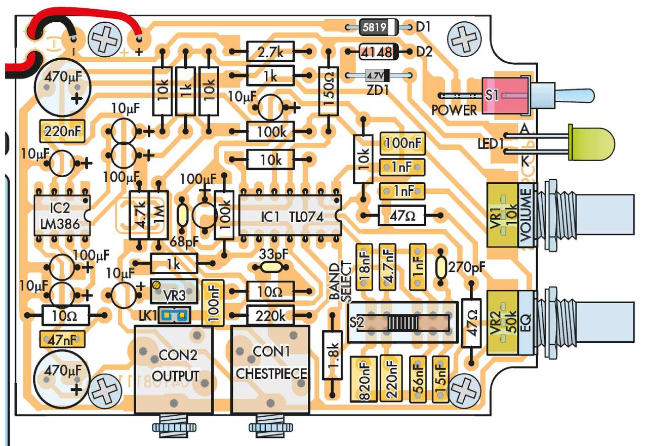

Csatoltam az egyik megépített kapcsolást. Feltételeztem azért közölték le az EPE magazinba, hogy jó is. Nagyon zajos, és szinte alig hallani a szívdobogást. Persze lehet egy 20 forintos kondi segítene, de gondolom ezt már bele tett volna a tervező is. Minek tervezne rossz áramkört?

(#) Pafi válasza eadx hozzászólására (») Szept 30, 2017 /
Te elolvastad amit írtam, vagy csak egyes szavakat?
1: az elkó nem megoldás a zaj ellen, (ugyanis a jelet is elnyomja ugyanúgy) hanem egy teszt, amiből megtudod hogy hol a gond. Így nyilván nem fogja senki sem betervezni.
2: mint sokszor megírtam, szinte biztosan nem az előerősítő okozza a zaj legnagyobb részét.

Ha nem az előerősítő okozza, akkor csak a végfok lehet. Ebben az esetben nem értem miért baj, ha próbálgatom a végfokokat. A kábelek árnyékoltak a doboz szintén. 9 V-os elem a táp. Próbáltam dugasztápról is na akkor volt csak igazán zajos.
