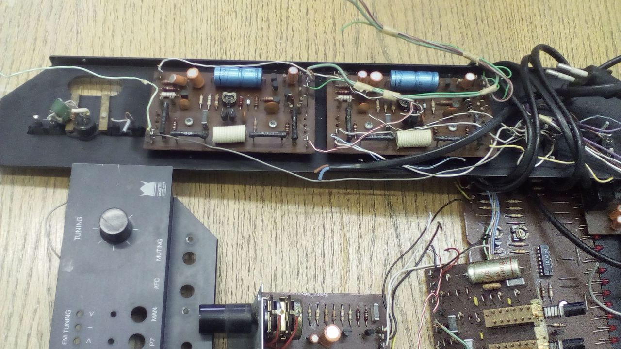

Sikerült szert tennem egy Dansk 3F-T3535 erősítő 'legósított', kissé hiányos példányára... A legnagyobb érvágás, hogy a tápegység része - leginkább a transzformátor - hiányzik. A greatz + pufferek + biztosíték pótlása nem okoz problémát, de az a fránya transzformátor... Aki esetleg ebben tudna segíteni az ne kíméljen, illetve az sem aki, a mellékelt képek szerinti állapot megszüntetésében is tud egy-két jó tippet adni, vagy fotót egy ép készülék belsejéről feltenni. Egy darabig biztos itt fogok 'lógni' ezen a fórumon. Előre is köszi minden segítségért! A hozzászólás módosítva: Jan 2, 2018

Idézet: Azzal éppen szolgálhatok. Eredeti felbontásuk 4000x3000 pixel, de úgy ide nem lehet feltenni. Kérdés, hogy mire vagy kíváncsi? A sajátomat nem szívesen bontogatnám szét, a képek még régebben készültek, A Sokol ferrit a középhullámú részben az én művem, de nem tudom, minek, mert sohasem hallgatom középhullámon. De így legalább nem kell bele antennát dugni. „vagy fotót egy ép készülék belsejéről feltenni.” A huzalozáshoz segítség: Kókai-Varsányi: Sztereó rádiók szervizkönyve II. Nekem megvan, és be is tudom esetleg szkennelni, vagy letöltöd a "service manual"-t az elektrotanya nevű weboldalról. Van a hangszóró kimenetekkel sorban 1-1 1 ohm is benne az még nem gyári, és a jobboldalban a vég-tranzisztorokat ha megnézed, talán észreveszed benne a 2N3055 - öt. Már babonából sem kerül bele soha többé TIP3055, mert már sok éve így működik, és nem volt vele többé gond. A hozzászólás módosítva: Jan 3, 2018
Viszont BUÉK! Köszönöm a képeket! Leginkább azért van szükségem egy-két jobb fotóra, hogy fizikailag hogyan voltak összerakva / összehuzalozva a különböző panelek. Sajnos úgy nézem azok az egyedi kis távtartók, távtartó drótok is 'hibádzanak' az én 'DIY' Dansk-omból...
Igen,a szenzor egység és a LED-skála panel ilyen érdekes módon lett rögzítve. Legalább most már látod, hogy mi tartotta őket ott a furatokban. A távtartókat akármiből ki lehet esztergálni, vagy fűrészelni. A huzal, az egy acél rugó, ami az előlaphoz szorítja az egészet.

Sok sok éve bontottam egy ilyen készüléket, és megvan a hálózati transzformátora. A táp panel volt még meg, de már nem találom. A többit privátban.Küldök egy képet róla. A hozzászólás módosítva: Jan 3, 2018
Amíg várom a gyári transzformátor megérkezését, 'toldozgatom-foltozgatom' a meglévő egységeket. Kiforrasztgatom a régi elkókat és cserélem is őket, mert teszterrel mérve egyik-másik esetében elég érdekes dolgokat mutat a műszer.

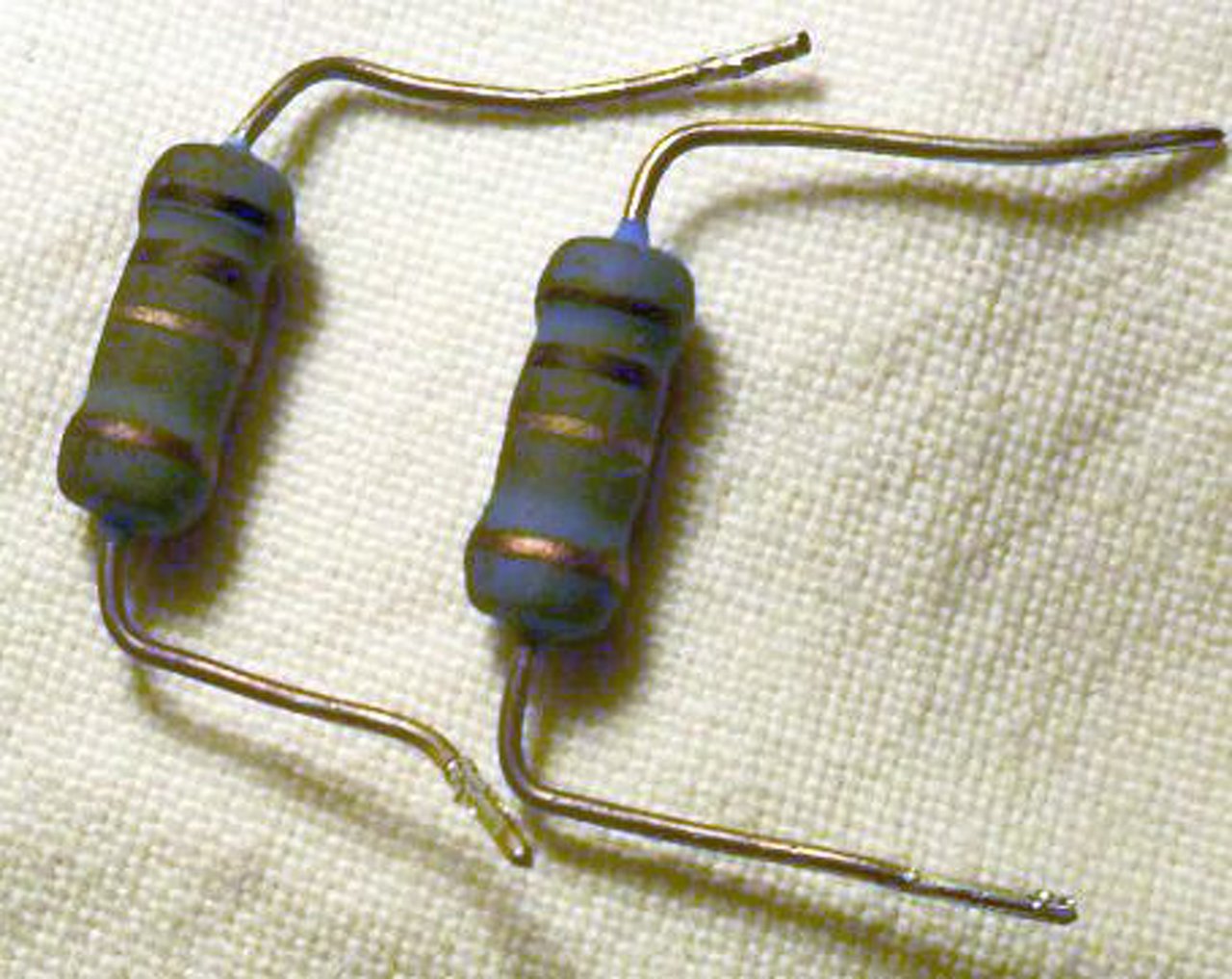

A fiam azzal hozta ide a rádiót, hogy elszállt a bal oldal. Csak ezt a két 0,47 ohmot találtam benne elégve. Az összes tranzisztorok jók. Amikor vette, a jobb oldalon volt az egyik 0,47 ohm és a 100 ohmok voltak szakadtak. Kicseréltem őket, a 0,47 ohmot 10 Wattosra. Most már az összes fél ohmos 10 Wattos. A nyugalmi áramokat 10 mA alá állítottam be. A jobb oldala azóta is jó még mindig. Most balról lett vele ugyanaz. A végtranzisztorok valószínűleg már nem eredetiek, de szemlátomást tönkretehetetlenek. A meghajtókat most cseréltem le, az összeset BD-re. ( De a BC 639-640-ek is jók, amiket kivettem belőle.) Ezek az ellenálások a kép alapján hány Wattosak lehetnek? Gyanítom, hogy gyárilag voltak benne, mert mind egyforma, és nem látszott a forrasztásokon sem a csere, de lehet, hogy tévedek? A rádió most megint szól, a hálózati trafó és a graetz között úgy nézett ki, az egyik biztosíték mintha nem érintkezett volna rendesen. Okozhatta talán az a hibát? Mire számíthatok? Talán nem lesz vele többet gond? |
