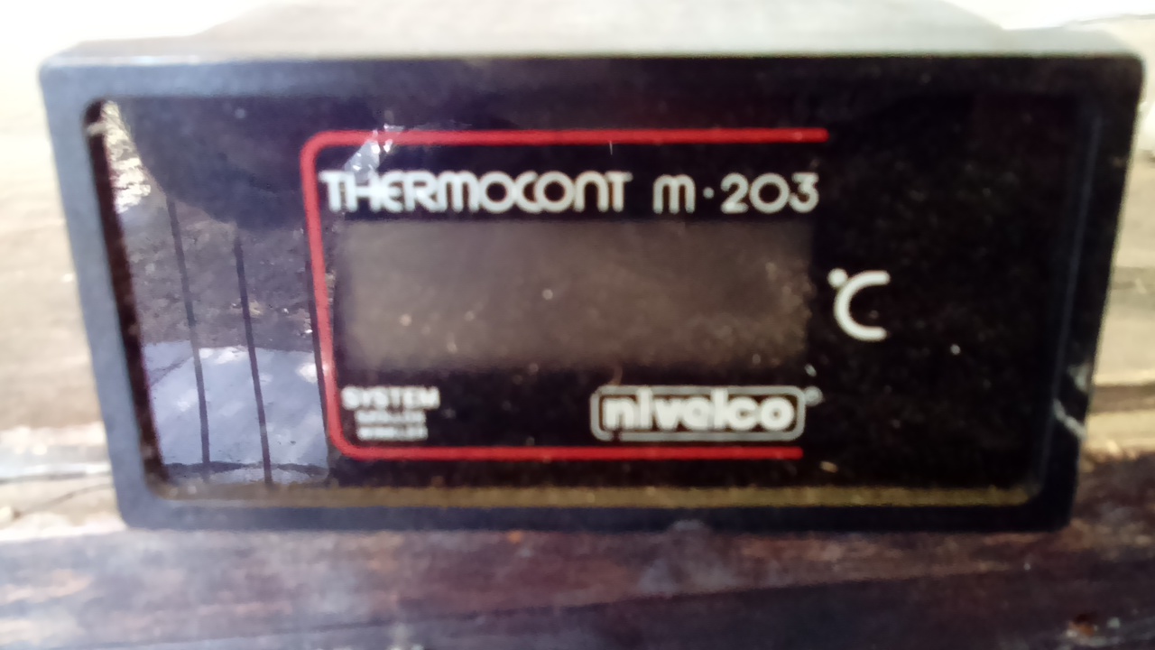

Szia! Ez nem lenne hozzá jo?
Ha hőmérsékletet akarsz mérni Pt100 assal és azt leolvasni, akkor tökéletes. De ez csak kijelző, és a kijelzett, értéket tovább adja 4-20mA is. Ha neked, a 80°C kell tartani a hőmérsékletet, ( ha jól olvastam ) akkor neked, a kapcsoló rész még kell, aminek ~12,32mA kell kapcsolnia. ( kérdés 80°C ki vagy be kell kapcsolnia. ) Neked, kell még egy határérték kapcsoló is, ehhez a műszerhez. Amit vagy elkészítesz, vagy a Nivelko gyárt is. De bármely gyártmányú 4-20mA határérték kapcsoló jó üdv.

Szia!Igen 80 c fokon kellenne tartani a hőmérsékletet 24 óráig.Ha házilag készíteném olcsóbban jönnék ki anyagilag mintha megvenném a határérték kapcsolót?
Kínából kell venni hőfokszabályzót, még a digitális is olyan olcsó, hogy itthon a sokszorosáért kapod meg! A kérdés azonban, hogy a hőérzékelő csak PT100 lehet-e? Ha ehhez nem ragaszkodsz, akkor "bagóért" lehet venni NTC-set!
szia
A gyári az mindig kevesebbe kerül. De ha van otthon alkatrészeid, és tudsz építeni, akkor változhat, a te általad épített, az kevesebbe kerülhet, és egyedi lesz. Ha nem 0,1°C a be/ki kapcsolása akkor Bővebben: Link ezzel a kapcsolással márt megoldható. ( az LM35 kihagyni, 2 és a 3 láb csatlakozáshoz, 100ohm os ellenállást ami a műszer mA csatlakozójára megy.) Akár, a forrasztóállomásos kapcsolások, is jók ha az elején, cseréled az érzékelőt. De a legegyszerűbb a hűtés szabályzók, azok eleve 60......90°C között vannak.Bővebben: Link Elvileg 50,000Ft körül kapni kijelző +határérték kapcsoló Bővebben: Link Ez 56000Ft De itt egy másik jóbb áron Bővebben: Link igények megfelelőt kell választani. Akkor nem kell csak a érzékelő, és a teljesítménykapcsoló. Mielőtt a hőmérőhöz, bármit is építenél, ellenőrizd, hogy megfelelően működik. üdv. A hozzászólás módosítva: Feb 16, 2017
