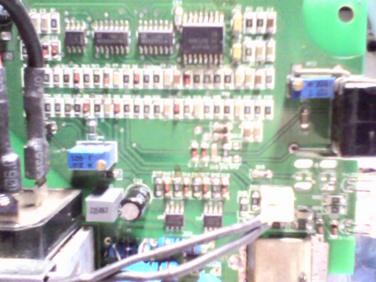

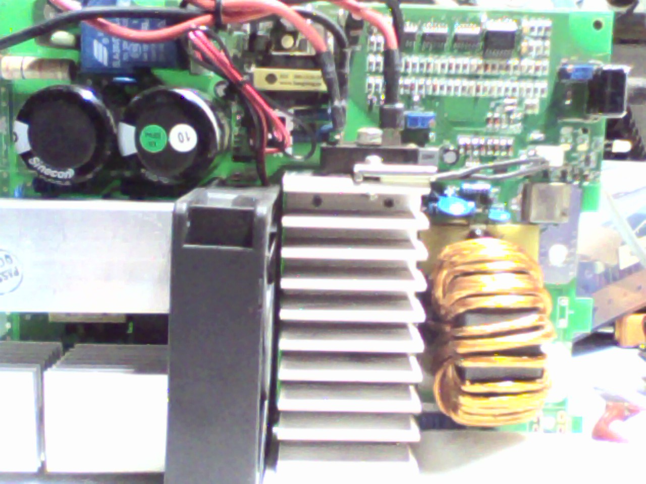

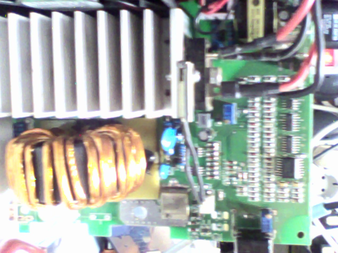

(#) Imi69 válasza sb0 hozzászólására (») Dec 7, 2016 / 1
A két képet nézegetve kísérteties hasonlóságot vélek felfedezni a nálam lévő Kaiser Welding NBC-250 típusú inverterrel ... és a FET típusa is stimmel a segédtápban. A segédtáp vezérlője UC3843B? Két ventillátor van benne, a képen látható egyik előtti hűtőborda végén van az egyenirányító híd (a másik a házra van rögzítve)? ... és az IGBT-k közül kettő közös hűtőbordán, míg a másik kettő külön-külön? A kép bal oldalán lévő TO220 tokozású 7815 és 7915 van (segédtáphoz)?... Az ellenállásokat estére megnézem, talán az segíteni fog...
Nem válasz a Te problémádra, de talán valahogy mégis kapcsolódik:
A nálam lévővel az történt, hogy menet közben leejtették. A négy IGBT-ből kettő csont zárlatos lett, kettő túlélte. A többi alkatrészt vizsgálgatva, méregetve nem véltem hibát felfedezni, így az IGBT-k cseréje után próbára bocsátottam. Gond nélkül megy minden, csupán az üresjárási kapocsfeszültsége szökött az egekbe, 106V-ot mérek...
Egy 10k 2W ellenállással "leterhelve" a feszültség normalizálódott, a gyári 62V-os értékhez közeli, 63,2V-ot mérek.
Tanácsot várok azzal kapcsolatban, hogy mi okozhatja ezt a jelenséget, hol keressek hibát?
Minden konstruktív javaslatot előre is köszönök!
(#) mpisti válasza Imi69 hozzászólására (») Dec 7, 2016 /
Inverteres hegesztőn nem mérünk üresjárási feszültséget terhelés nélkül. A 10k ellenállással történő terhelés jó közelítő eredményt ad,de a pontos eredményhez a 10k-val párhuzamosan van egy 10nF-os kondi és a párhuzamos kondi-ellenállás páros előtt sorban egy gyorsdióda. A műszer a párhuzamos ágon van. A mérőkapcsolás minden ESAB szervizdoksiban megtalálható. Az ellenállás értékében nem vagyok biztos, az lehet hogy csak 1k.
A képrészleten található SMD ellenállások értékei:
pozíció - érték (SMD jelölés)
R59 - 51ohm (51R0)
R60 - 2,2ohm (2R20)
R61 - 5,1kohm (5101)
R62 - 1kohm (1001)
R63 - 1kohm (1001)
R64 - 470ohm (4700)
R73 - 51kohm (5102)
a két teljesítmény ellenállás:
R66 - 150kohm ~3W
R72 - 100kohm ~3W
a félvezetők:
U10 - UC3843B SO8 tokozás
D27 - U1SG
D28 - U1SM
A kondenzátorok közül az alábbiakat tudtam azonosítani kiforrasztás nélkül:
C38 - 100µF 35V álló elkó
C39 - ~100nF smd (mért érték)
C43 - 10nF 2kV tárcsa
Bízom benne, hogy a pozíció számok azonosak az enyémmel

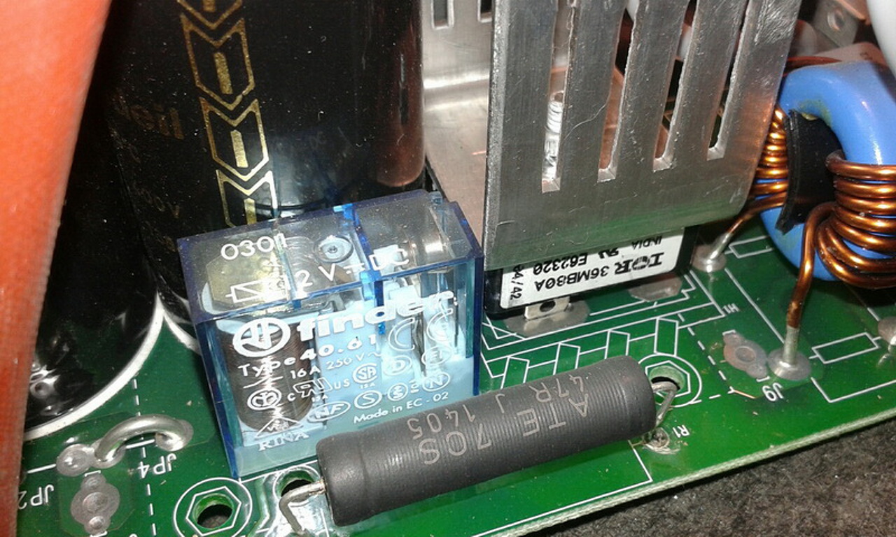

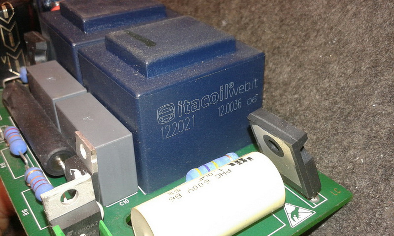

(#) Phile80 válasza Chipmunk1960 hozzászólására (») Jan 5, 2017 /
Hát én azt csak azért írtam, mert a Telwin-t is egy kalap alá vetted a kínai szeméttel. Teszek fel pár képet, hogy lásd, hogy ez azért nem ugyan az a minőség. Nem hiszem, hogy a kínai gépekben találkozol Kendeil, Wima, Intelcond kondikkal, vagy Itacoil, UTK, Sirio trafókkal, vagy Finder relékkel. Nagy részük olasz gyártmány. Viszont azt is tudom, hogy majdnem minden cégnek köze van Kínához, ahogy a Telwinnek is, de azokat a gépeket nem találod meg a honlapjukon és a színük, kinézetük is más. Az sem mindegy milyen minőségi elvárásokkal gyártatnak ott. Lásd Apple termékek...
A Te hamisított Samsung tableted meg nem ide tartozik, mert a kínaiak azt szitáznak rá neked amit csak akarsz, de az EU-ban azért nem így működnek a dolgok.

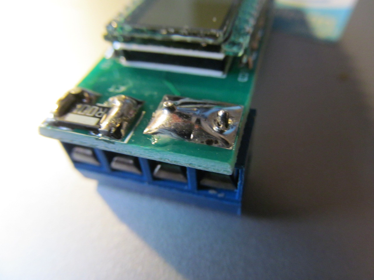

(#) Chipmunk1960 válasza Chipmunk1960 hozzászólására (») Jan 7, 2017 /
Tegnap érkezett a postával, vadi új kicsi kínai, valamiért nem megy. Tökéletes forrasztás!
