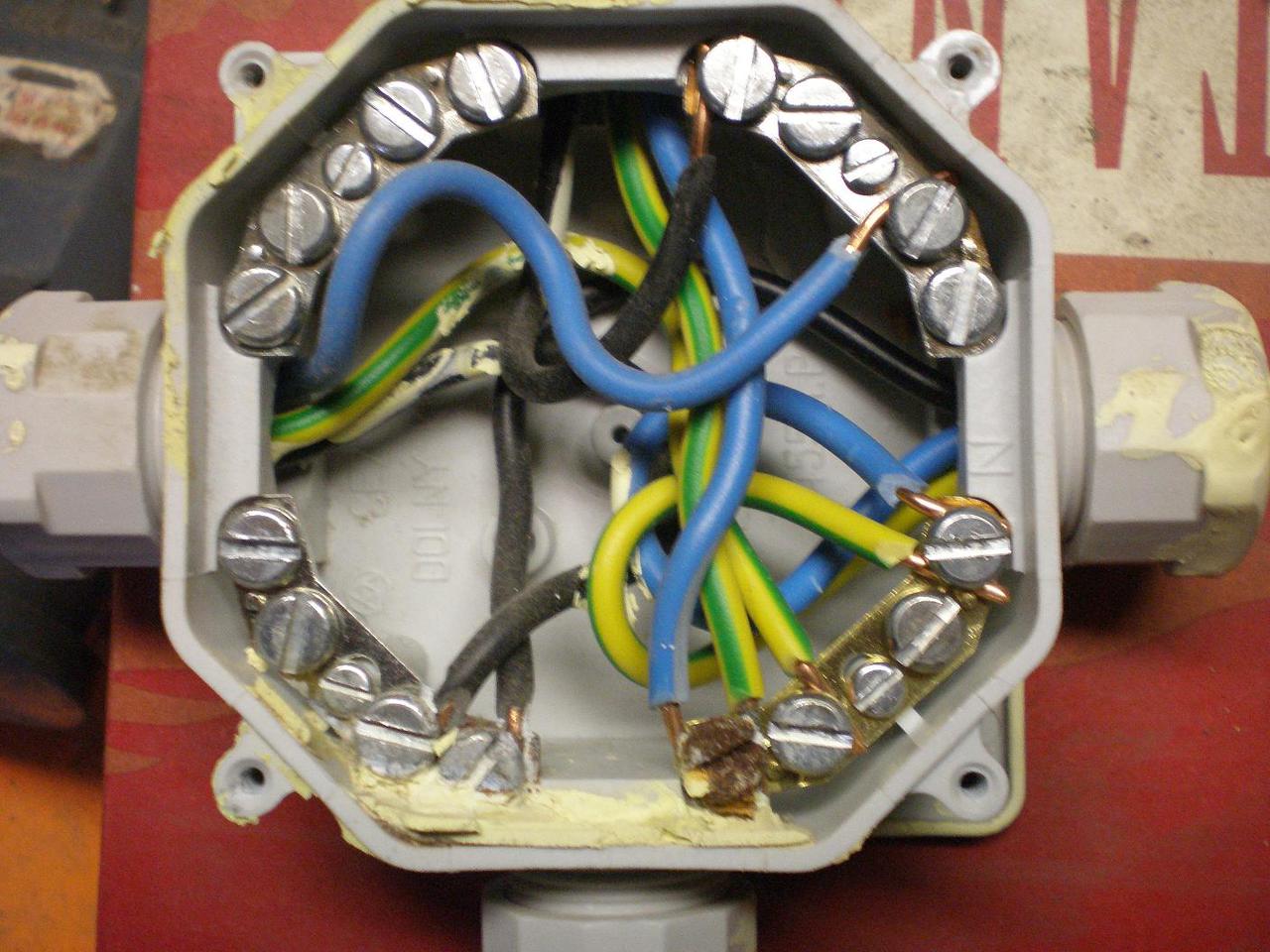

(#) elektroncso hozzászólása Feb 19, 2017 /
Amikor egy hülye festő meg egy hülye "villanyszerelő" találkoznak az eredmény nem marad el.
Nemrég szereltük le ezt az "acedúr dobozt" egy helyen, mivel oda már nem kellet a saját műhelyünkben szándékoztuk újrahasznosítani. De amikor levettem a tetőt róla kiakadtam.
A hozzászólás módosítva: Feb 19, 2017
(#) habazutty válasza elektroncso hozzászólására (») Feb 19, 2017 /
Hát igen. Az egyik csavar csúnyán oxidálódott és lusták voltak körbehajlítani a csavarok alá a drótot.
Remélem mindent észrevettem...
(#) elektroncso válasza habazutty hozzászólására (») Feb 19, 2017 /
Egyrészt a színek, de az hagyján nem lesz belőle lakástűz és ha valaki nem lesz akkora marha, hogy nekiáll a kéket nyalogatni még csak áramütést sem fognak tőle kapni. De hogy a marhája képes volt úgy felszelni egy IP67-es dobozt, hogy abba festéskor belefolyt a festék amitől a PEN! kötés egyik csavarja (ami alatt ráadásul kettő drót van) szétrohadt az elég durva. És tik még nem láttátok, hogy hogyan volt ez felrögzítve! Egy iskola tornatermében kb.fejmagasságban futott végig a falon egy öreg Al kábel, arra volt ez kötegelővel felfogatva a 3x2,5mm2-es vezetékeivel együtt. Magát az Al kábelt sem sok minden tartotta a helyén, belekapaszkodtunk és mindenestül leszakadt. Amúgy 3 darab 250W-os halogén reflektor ment róla. Egy jó pontot tudok a szerelőnek beírni, hogy legalább a keresztmetszettel nem spórolt.
(#) sany válasza elektroncso hozzászólására (») Feb 19, 2017 /
A festéktől oxidálódott a csavar?
(#) elektroncso válasza sany hozzászólására (») Feb 19, 2017 /
Szerintem igen. Vízbázisú falfesték, ha jól megnézed a képet akkor a bal alsó fázissín is rohadni kezdett. Én azt is el tudom képzelni, hogy ez áram alatt volt amikor a festék belefolyt.
10-15 éves lehet. Már akkor kész volt amikor én odamentem az alapiskolába most meg már lassan érettségizek.
