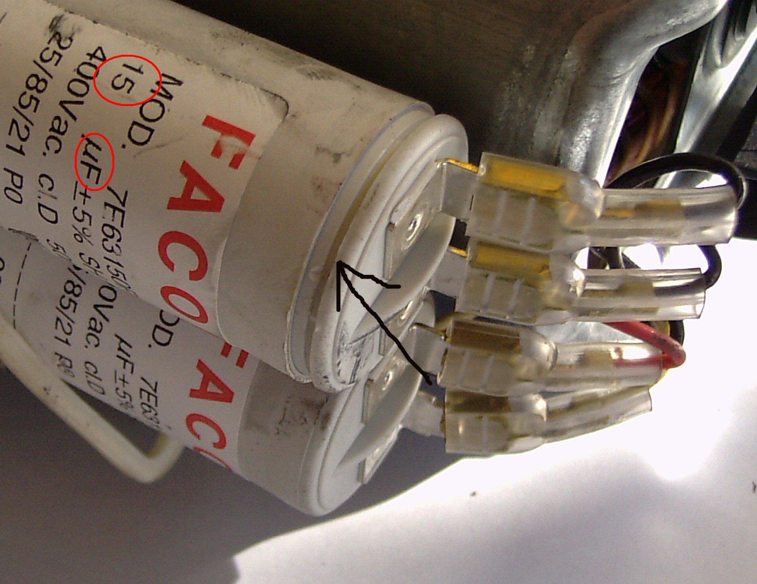

köszi, hétfőn veszek is 4 kondit (2 motorhoz kell)
de még mindig nem értem, hogyan tudom kimérni az ilyen kondikat, ... vagy ha nincs rajta szemmel látható elváltozás akkor az tuti jó?
nem igazán értem
(#) _ampervadasz_ válasza zsoltee0001 hozzászólására (») Márc 30, 2008 /
Üdv! Nem szokták ezeket a kondikat kimérni. Nincsen rá szükség! (legalább is én nem szoktam, kondicsere megszokta oldani a problémát) Ha rossz azt külsőre úgysem fogod észre venni! A motor nyomatéka csökken, illetve jobban melegszik az átlagnál, akkor tuti hogy a kondi a feleős!
Illetve ha lassan gyorsul fel, gagyibbaknál még búg is hangosan, az átlaghoz képest.

(#) zsoltee0001 válasza _ampervadasz_ hozzászólására (») Márc 31, 2008 /
Hi
köszi a választ viszont engem mégis érdekelne, hogy lehet kimérni, mert sajna most is olyan eset van, hogy 2 kondi van és a boltba kapható 16µF-os átmérőbe nem stimmel (ennek az átmérője 30 mm, vissza kellett vinnem) ezért nem fér el a helyén, úgyhogy fogalmam sincs honnan lehet ilyen kondit szerezni, azthittem szabványos értékű, ha valaki tudja hol szerezhető (rendelhető) akkor értesítsen, mert nagyon fontos.
15uF, 400Vac, átmérő= 30mm
PLEASE... HELP
