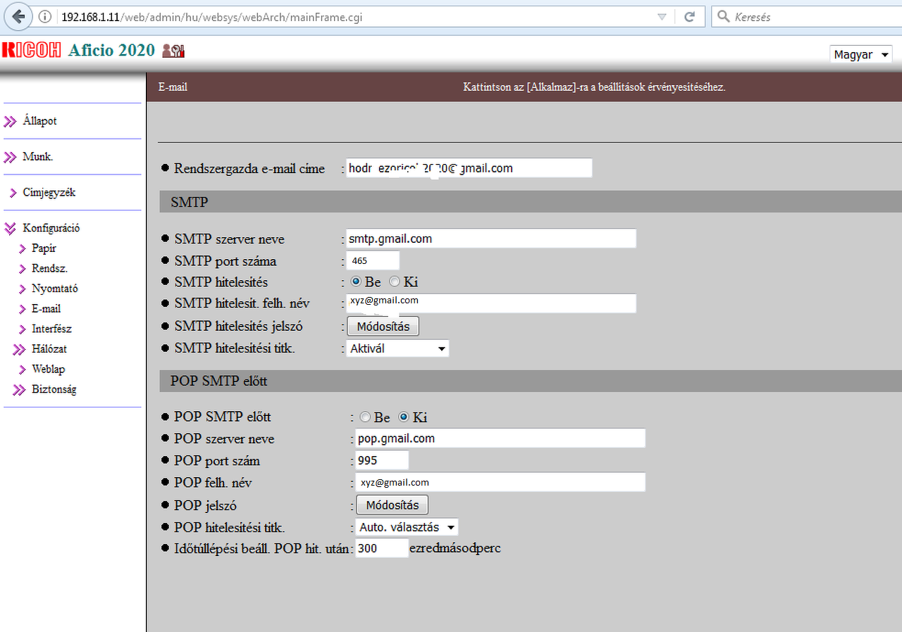

Van egy multifunkcionális nyomtatóm ami e-mailba tud scannelni. Az e-mailos beállításnál elakadtam, ugye alapból be kell állítani egy rendszergazda e-mail címet amiről megy a küldés és szerintem nálam itt lesz a gond, mert ecélból beregisztráltam egy gmailos email címet smtp portnak meg megnéztem a gmailra mit kell beírni, ezeket a beállításokat PC-n keresztül kell elvégezni, mellékeltem a beállítás képét. Nyilván nekem nincs saját web szerverem, mert elvileg azt kellene megadni, szerintetek ez így működhetne erről a gmailos mail címről vagy élből felejtős. Üdv
Én elképzelhetőnek tartom, hogy így menni fog.
De mégse megy.
Közbe beregisztráltam egy t-onlines mail címet, mivel az is felmerült, hogy ezek az ingyenes mail szolgáltatók nem küldenek levelet külső eszközről, bár gőzöm nincs mitől más a helyzet mikor egy skenner küldi el azt az emailt, vagy a laptopom. De ezzel se megy. A gáz az, hogy a készülék csak egy "küldés sikertelen" üzenetet dob, az hogy miért az homály, és ebből jöjjek rá mi a probléma
Próbáld ki így: Lsd kép
Esetleg visszaírhatod a másik portra is. A hozzászólás módosítva: Márc 13, 2017
gmailben engedélyezted?
"A POP3 beállításokhoz először lépjünk be Gmail fiókunkba, majd navigáljunk a beállítások menüpontra (Lenyíló fogaskerék)."
A szolgáltatód nem szűri a külső levelezőszervert?
Srácok, köszi a segítséget, először is abból induljunk ki, hogy a mailoszással kapcsolatba nekem össz tudásom annyi, hogy van egy mail cím és egy jelszó, eddig tökéletesen elvoltam, nem is értem, minek kell port számot megadni, ha küldök egy mailt a laptopomról, mitől másabb mint amikor a szkenner küldi?
De vegyük sorba, mert ez bizony egy több ismeretlenes egyenlet számomra. Idézet: logikus, ez amiről küldöm a mailt„Rendszergazda e-mail címe” Idézet: „SMTP szerver neve : SMTP port száma” Ez is egyértelmű. Idézet: na itt egy kicsit mire gondolt a költő elv, bizonytalansági tényező, gondolom ide jön a mail címem @ előtti része.„SMTP hitelesít. felh. név” Idézet: ha jól sejtem itt kell megadni azt a jelszót amit a mail cím regisztrálásakor megadtam.„SMTP hitelesítés jelszó” Azt meg nem értem miért kell POP beállításokkal foglalkozni, hiszen itt csak kifele mennek levelek befele nem.
G-mail helyett yahoo címet használj! A g-mail nem megy TLS autentikáció nélkül, azt pedig ezek a kütyük annyira nem szeretik. |
