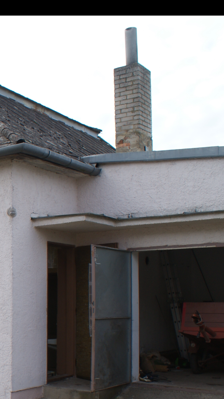

Üdv. Van egy kémény, amin a könyha és a fürdő páráját jutatnám ki. A kémény egyik odlalán a konyha van, másik oldalán a fürdőszoba. Hogy tudnám megoldani, hogy a két ventilátor ne egymással szembe fújja a levegőt?
Létezik valami olyasmi elágazás, mint amit a képen rajzolok?

(#) Bakman válasza jdani hozzászólására (») Márc 5, 2017 /
Egyszerű, egy ventilátor a közös szakaszra. Léteznek motoros zsalus ventilátorok is de nem az igazi, teszteltük annó.

(#) kameleon2 válasza jdani hozzászólására (») Márc 5, 2017 /
Azért álljunk meg egy szóra... ? m a kémény? Mert sokan el szokták felejteni, hogy a levegőoszlop ránehezedik arra, amit ki szeretnél szívni. Így nem mindegy a ventillátor teljesítménye. Ha oldal irányba szellőztetsz, simán elegendőek a kis fali ventillátorok. De kéményes szellőzésnél - nem. Van ugyan természetes huzatolás is, de az konyhánál, fürdőszobánál a pára kiemeléséhez kevés. Egy ventillátornál meg van adva mennyi levegőt képes megmozgatni egységnyi időn belül. A többi matek és pénztárca kérdése. Az mindenképpen jobb megoldás, hogy egyetlen ventillátor van a szívóágban. Ennél már csak az lenne jobb, ha nem a kémény felé nyomná a párát, hanem a legrövidebb úton kidobná az épületből a szabadba.

(#) jdani válasza kameleon2 hozzászólására (») Márc 5, 2017 /
Kémény, régen használatos kályházkoz, amivel fűtöttek. Most már csak konyha-fürdő pára elszívásra használnám. A kémény természetesen be lesz bélelve, flexibilis alu csővel. Teljesítménye olyan 90m3/h

(#) jdani válasza ticko hozzászólására (») Márc 6, 2017 /
Ezen a kéményen menne ki a levegő. Oké, hogy régen kályhához volt használva, hosszúnak kellett lennie, de most feleslegesen lenne ilyen hosszú nem?
Éppen kilátszik a kéményen a pucoló ablak, nem lenne jobb odáig lebontani?
(#) kameleon2 válasza jdani hozzászólására (») Márc 6, 2017 /
Én még mindig azt mondom, hogy oldalra könnyebb lenne megoldani valamilyen oldalirányba. Már csak azért is, mert fütyülni fog rendesen és eső ellen is védened kell (plusz még jobban fog fütyülni). Tapasztalatból mondom. Ha jön egy szelesebb idő. Biztosan meghallod bentről.

(#) jdani válasza kameleon2 hozzászólására (») Márc 6, 2017 /
És ezt hogy lehet kivitelezni? Mármint az átmenet a falon. Mi megy a külső falra?
Oda is kell valami kis felálló kémény, vagy csak egyszerűen egy szitát függőlegesen a falra?
Vannak hozzá kész szerelékek. OBI áruházban is légtechnika falon. Zsalus, zsalu nélküli, féhér, barna, alu stb.Mondjuk ilyenek.
(#) jdani válasza kameleon2 hozzászólására (») Márc 7, 2017 /
Ez nem rossz. Hosszú távon nem lesz gond vele?
Gondolom a pára ami kiszáll belőle, fel a falon, a tető felé, esetleg később valami látható nyom..
(#) Bakman válasza jdani hozzászólására (») Márc 7, 2017 / 1
Ha a cső és a rács közötti rés nincs jól tömítve, akkor az meglátszik a falon, egyébként semmi. Fontos, hogy a cső ne pont vízszintesen legyen hanem enyhén lejtsen kifelé, különben a pára visszacsurog.

(#) jdani válasza Bakman hozzászólására (») Márc 7, 2017 /
Ha már eleve nem a kéményen fog kimenni a pára, akkor nem kell belső falra tenni a ventilátort, lehet eleve a külső falra tenni, nem kell semmi cső. Nem igaz?
A pára lecsapódik, ez volt a gond nálunk is a fürdőszobai páraelszívónál, pedig ott a mennyezetben van a szerkezet. A cső hőszigetelése a padlástérben elhárította a gondokat.
