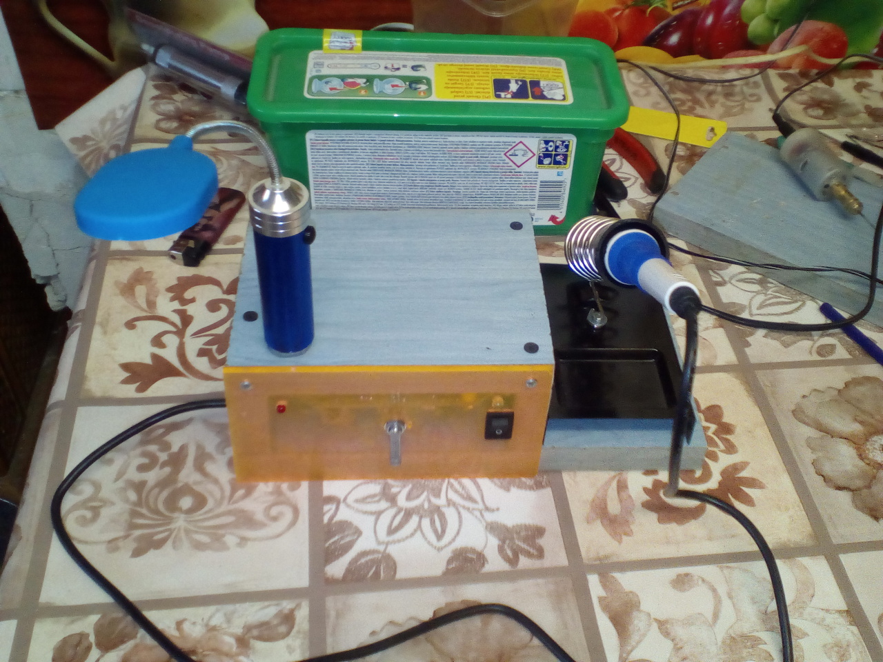

(#) bicorp hozzászólása Márc 5, 2017 / 3
Én is kicsit dicsekednék mint kezdö amatör tanonc..
Kezd kiforni a forrasztó állomásom, igaz kicsit asztalos is lettem.
Az a szép karcos plexi kapni fog egy matricát, egyszer.
Köszönöm hogy megoszthattam.

(#) pjg válasza bicorp hozzászólására (») Márc 5, 2017 /
Az asztalos fával dolgozik. Ez itt faforgács. Amúgy ügyes vagy.
(#) bicorp válasza pjg hozzászólására (») Márc 5, 2017 /
Jogos a felvetés, itt látni ott is kezdő vagyok.
Ezzel még elbántam.
(#) BarnaPili válasza bicorp hozzászólására (») Márc 5, 2017 /
A tetején mi az a tekercskinézetű cucc?
Szép lett,gratula.
(#) bicorp válasza BarnaPili hozzászólására (») Márc 5, 2017 /
Ezek szerint feltünt a dolog.
Van szerepe holnap tolok róla képet, ez egyedi fejlesztés.
(#) manolo válasza BarnaPili hozzászólására (») Márc 6, 2017 /
Szerintem arra teszi rá a forrasztó óntekercset.
(#) bicorp válasza manolo hozzászólására (») Márc 7, 2017 / 5
Nem talált.
Ime a 99% ban kész állomás.

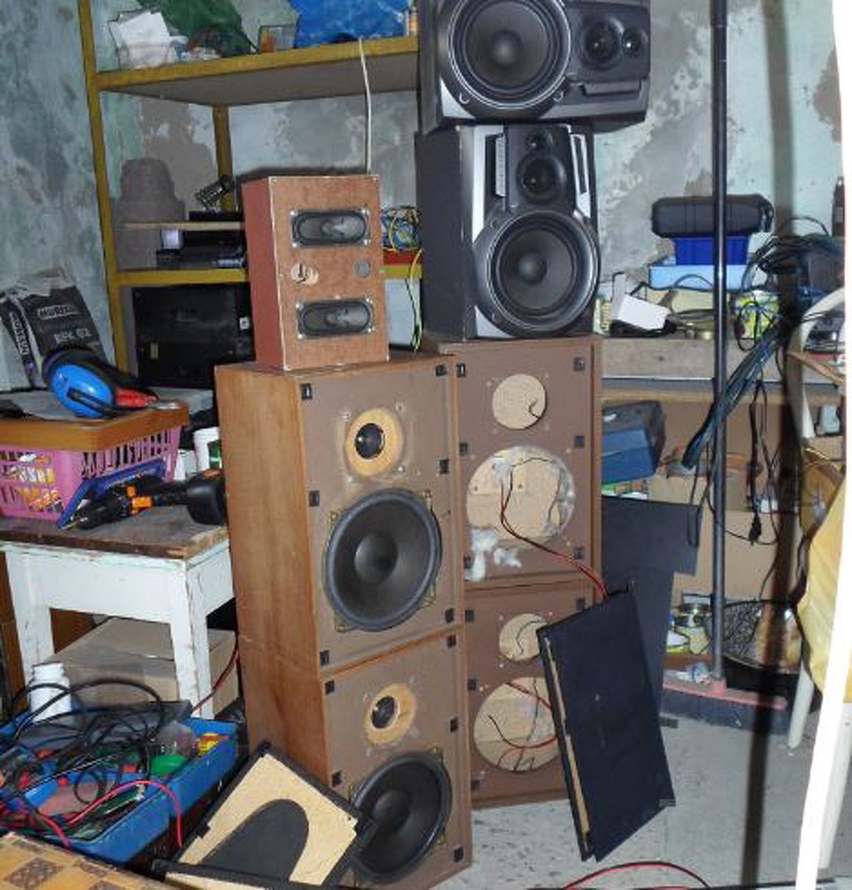

(#) jocko hozzászólása Márc 7, 2017 / 1
Sziasztok ! A beag mag100 végfokjára épült erősítőm végül mégis csak megkapta a pioneer hifitorony lemeztrafóját.Szerintem így tökéletes.Zenét hallgatni,de még gitározni is lehet rajta.A dob alapot a BEAG APT 100- bd -s verziójával hajtott rendszerről tettem a "zene" alá,a hang fényképezőgép mikrofonnal lett felvéve, a dobalap az egyik módosított videoton dp 202e hangsugárzóról szól.(Zenehallgatáshoz maradt a JVC sp d 452 hifi, amiben már csak a papír magas szól és a mélyközép,a dobozba került egy 0,47mh tekercs és egy remix c219 3,3uf kondi...)Én azt mondom,hogy elégedett ember vagyok most.Pedig ilyet ugye nem szabadna mondani.(pedig de)
https://soundcloud.com/user-173036981/eszti-is-a-smart-girl
Az eredeti ötlet nem ez volt, a zene először akusztikusan született meg a (Baby) Hands up c. sláger szándékos elferdítéséből: https://youtu.be/5GFk4AulKQ0 A képen szereplő hölgy közszereplőnek minősül tudomásom szerint.
Mindenkit megnyugtathatok,szín józanul születnek az alkotások,és gondolatok.

(#) Remci válasza bicorp hozzászólására (») Márc 7, 2017 /
Tyű,de rafkós
(#) BarnaPili válasza bicorp hozzászólására (») Márc 7, 2017 / 1
" Tee,ez kegyetlen má... ! "
Mindenre gondoltam,de kandelláberre nem.Jó ötlet.Mi lesz a következő projekt,ami ezzel a pákaállomással forr össze?
Nitro
(#) zsoltee0001 válasza bicorp hozzászólására (») Márc 7, 2017 / 2
Az az öngyújtó

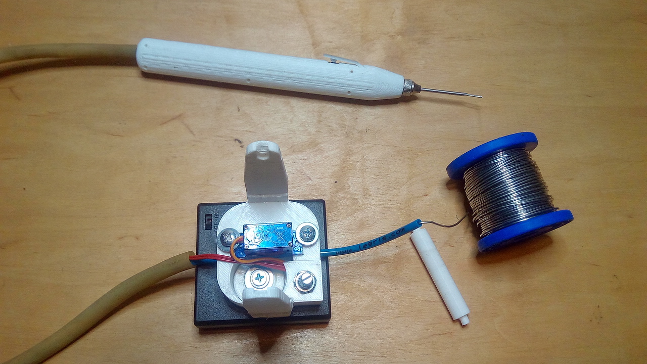

(#) sonajkniz hozzászólása Márc 9, 2017 / 27
Elkészült saját tervezésű cin adagoló készülékem.
Igyekeztem megint a lehető legkevesebb alkatrészből kihozni. (1-es kép)
Egy 4 elemes elemtartó képezi a szerkezet talpát. A 2-es képen látható módon 3 elemessé alakítottam, mert a PIC sokallta volna a 6 voltot. Ráadásul a felszabadult részben prímán elfért az elektronika.
Egy kiürült Cricet öngyújtóból kiszedtem a dörzskereket, ami három részre szedhető. (3-as kép)
A középső része pont akkora furattal rendelkezik, hogy a 9 grammos szervo gyári rögzítő csavarja cupposan megy át rajta. Ezzel csavaroztam a szervo tengelyére. (4-es kép)
A szerkezet többi eleme 3D nyomtatóval készült. Az adagoló tervei az 5-ös és 6-os, a markolaté a 7-es képen látható. a 8-as képen már az összeállítás látható. Került még a szerkezetbe egy encoder kapcsoló, amivel az előtolás sebessége állítható. A markolaton lévő gomb folyamatos nyomására történik az adagolás. Ha a gomb duplán van megnyomva, akkor visszahúzza a cint az adagoló.
A szervo kissé át lett alakítva. kikerült belőle a határoló, hogy körbe tudjon forogni, valamint a potméter helyére egy két ellenállásból álló feszültségosztó került, hogy a vezérlése azt higgye, középen áll. Egy PIC10F322-es működteti a szervot.
Egy kis video a használatról.
(#) Mircsof válasza sonajkniz hozzászólására (») Márc 9, 2017 /
Gratulálok nagyon ötletes egy szerkezet!
Személy szerint nem igazán látom a gyakorlati hasznát, de ez már más téma..
Az öngyújtó ilyesfajta felhasználása külön pontot ér nálam!
(#) sonajkniz válasza Mircsof hozzászólására (») Márc 9, 2017 /
A gyakorlati hasznáról annyit, hogy jobb a fogása, mint a cinnek, és nem kerül veszéyes közelségbe az ujjam a pákával, mint a cin rövidülése során. Ezálltal nem kell újat fogni, valamint nem kell tekergetni a cint a spulniról. Egyszóval kényelmes a használata.
A hozzászólás módosítva: Márc 10, 2017
(#) Bakman válasza sonajkniz hozzászólására (») Márc 9, 2017 /
Jujj, ez nagyon jó, ilyet csinálok én is.
(#) Vales válasza sonajkniz hozzászólására (») Márc 10, 2017 /
Wow, egy újabb nagyszerű Ötlet és megoldás!
(#) kocsgab002 válasza sonajkniz hozzászólására (») Márc 10, 2017 / 2
Gratulálok, nagyon ötletes és és elmés szerkezet. Nekem kicsit "ágyúval verébre" érzésem van, de ettől függetlenül remek kis gépezet.
(#) Remci válasza sonajkniz hozzászólására (») Márc 10, 2017 /
Van már Co hegesztő, lassan a Co forrasztó is is kialakul

(#) sany válasza sonajkniz hozzászólására (») Márc 11, 2017 / 1
Ezt forgalomba kellene helyezni. Gratulálok!
