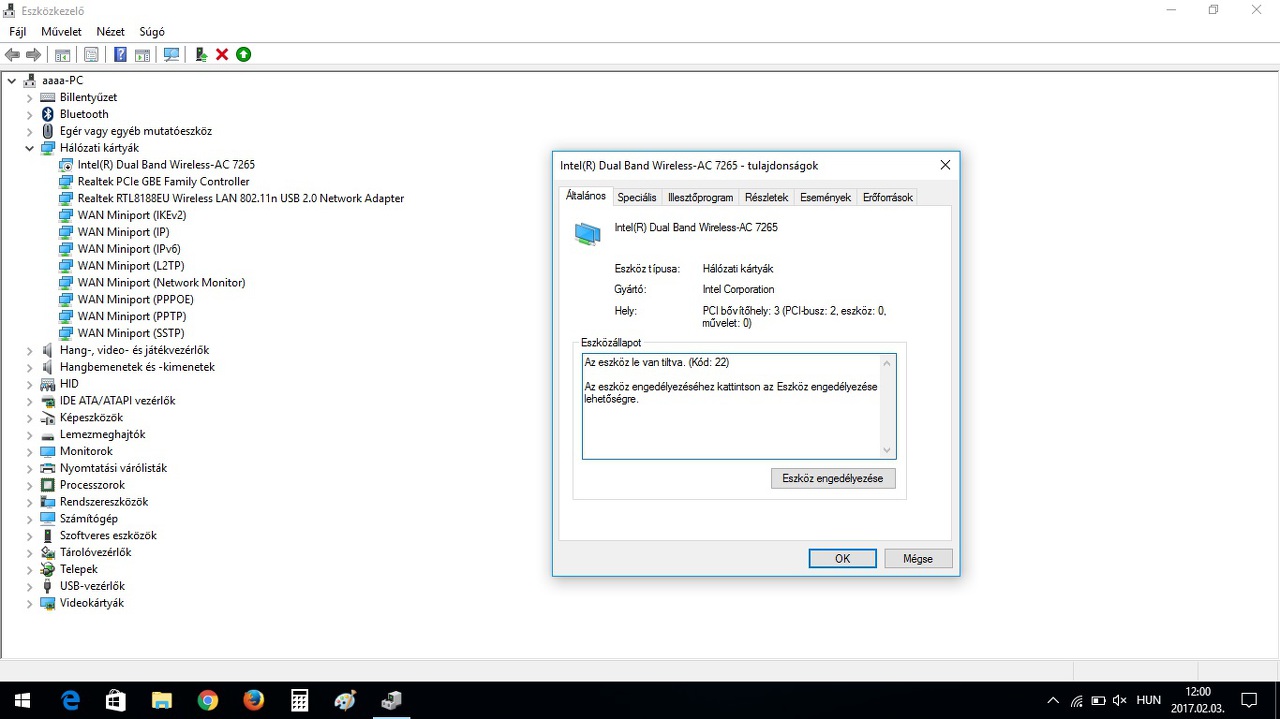

Mi a konkrét típusa..? (eszközkezelőben) Konkrét típus alapján megtalálod a tudását neten..
Több szerviz próbálta kideríteni a telefon-hotspoot >>>> notebook kapcsolódási problémáját. Fölmerült, hogy az F550-nek van "valami" egyedi sajátossága ami akadályt képez az összekapcsolódásra. Ekkor javasolták, meg kellene próbálni a b/g/n-es cserét. No itt már az én tudományom kevés. Készítettem inkább egy képernyő mentést

Az itteni leírás alapján 802.11 a/b/g/n/ac és BT4 kompatibilis..

Köszönöm, hogy belinkelted az oldalt. Sajnos ismeret és nyelvtudás hiánya miatt nem tudok mit kezdeni vele. De válaszodat úgy értelmezem: megfelelő.
