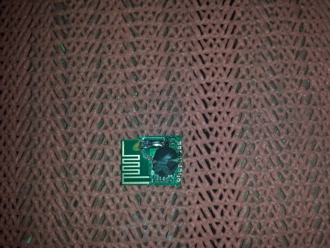

![]() Még jó, hogy lehet kapni selejtes RFM modulokat is, ami még jobb benne, hogy sikerült a több ezer darabból kifognom azt az egyet ami hibás volt Ha állítva forrasztom be a PI-n lévő öcsire az RFM-et akkor sokkal jobban muzsikál mintha rá lenne fektetve a panelra. Közben rájöttem, hogy javítható nagyon könnyen ez a modul, egy nagyon régen feltalált precíziós szerszámmal ami sok mindenre jó(többek között az ilyen kis kütyük javítására) A nagytesóját még nem próbáltam ki, de amint lesz időm letesztelem azt is, lehet a szomszédból is zavar nélkül továbbítja a jelet, kérdés, hogy a kistesó hajlandó e venni. Videó
Nem lehet hogy az RFM kvarc lába átért a nyákon és hozzáért egy vezetősávhoz??
Ez az egyetlen alkatrész ami nem felületszerelt! Nekem volt olyan rfm aminek rendesen szúrt az alja. Billegett mikor a hátára fektettem. Le kellett venni a kvarcot és rendesen visszatenni! Örülök hogy jó lett A hozzászólás módosítva: Márc 17, 2017

Idézet: „Nem lehet hogy az RFM kvarc lába átért a nyákon és hozzáért egy vezetősávhoz??” Én is erre gondoltam mert amit most vettem az is olyan, hogy kézzel érezni a kvarc lábait, de ami régen rajta volt azon nem. Nem ment ott vezetősáv ahol a kvarc volt, na de mindegy is ez már mert végre működik ![]() Patexati a lefagyás az nekem is szokott jelentkezni de főleg akkor amikor váltogatom a képeket oda vissza meg a videót kapcsolgatom. Ha nem nyúlok semmihez hanem hagyom csak a futószövegen meg az órán akkor mehet akár órákat is hiba nélkül. Volt olyan, hogy simán végigjátszotta a videót 2x is, de volt olyan is, hogy kb a felénél lefagyott és akkor ugyan azt kellett csinálnom mint neked, hogy kihúztam a tápot és vissza. Rebootra nekem is reagált de a kijelzés nem állt helyre és utána a webserver se működött.

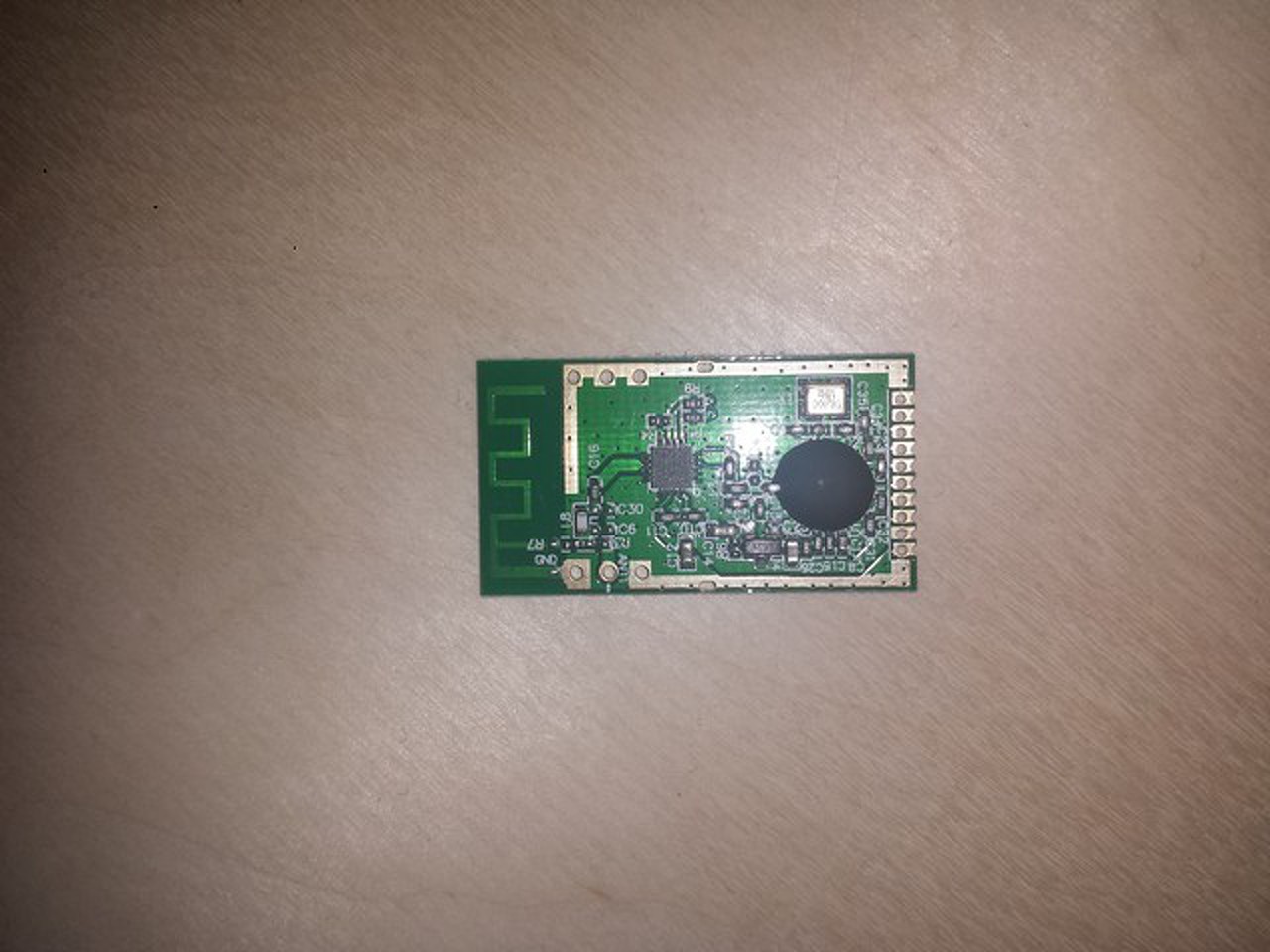

Nagyteso plusz két lábát csak tedd 3v3. Ra elvileg nem is kell neki külön GPIO!
Mint ahogy rajzoltam.
Ma már nem érek rá vele játszani sajnos de a hétvégén megpróbálom azzal is.. Első nekifutásra nekem menne így valami örülnék neki..
Na működik szépen a Big Brother is
![]() 6 méternél messzebb még nem próbáltam de addig tökéletesen megy minden. De szerintem bőven elég ez a 6 méter távolság is. A TREN,PAEN lábakat 3,3V-ra kell kötni ahogy Kly is mondta és minden mehet a PI-ről.
És érzékeny az irányra vagy valamire? Vagy ennek mindegy megoldja erőből?
Talán ha hátat fordít a nagytesó a kicsinek akkor kicsit zokon veszi és be-be szemetel de nem mondható olyan vészesnek.
Kb annyit csinál mint amit mircsof linkelt videójába és írtam rá, hogy az övé is kicsit dereng, és te írtad, hogy nem derengés az hanem rádió zavar. Ha irányba fordítom a nagytesót akkor egy kósza pixel sincs a kijelzésen. Torony magasan jobb a kicsinél, szerintem nálam marad ez a végleges. Még a tüskesor forrszemeit kell lekenni valami fekete alkoholos filcel mert ott erősen visszatükröződik a ledek fénye amire azt hitted, hogy az a derengés. A hozzászólás módosítva: Márc 17, 2017
