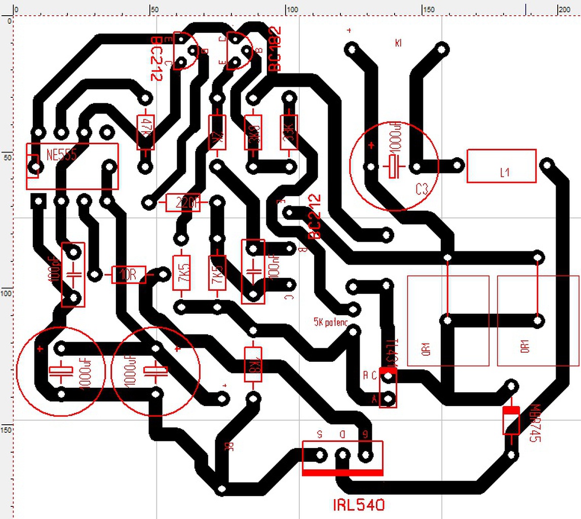

Visszaolvasva pár sort látom, hogy más is próbálkozik a Skory féle áramgenerátorral. Nekem sikerült egy éve összehoznom belőle egy működő képes darabot, de most átalakítva a nyákot egy oldalasra, valahogy nem akarja az igazat. Így kérném a segítségeteket a probléma megtalálásában. Az áramkör el sem indul, a régi nyákterv meg azóta elkallódott. A hozzászólás módosítva: Szept 16, 2015

Megépítettem én is Skori szabályozható áramgenerátorát.
R8 5k heli, a tranzisztorok 2N3906 ill. 2N2222A, induktivitás 40uH körüli. Ha az egyik végkitérésig kitekerem, 0A mérhető a kimeneten, majd lassan tekerve valahol megindul, de állandóan ugrál 0-4A között. Átnéztem a tervezett NYÁK-ot, nem vettem észre hibát. Valakinek van ötlete?
