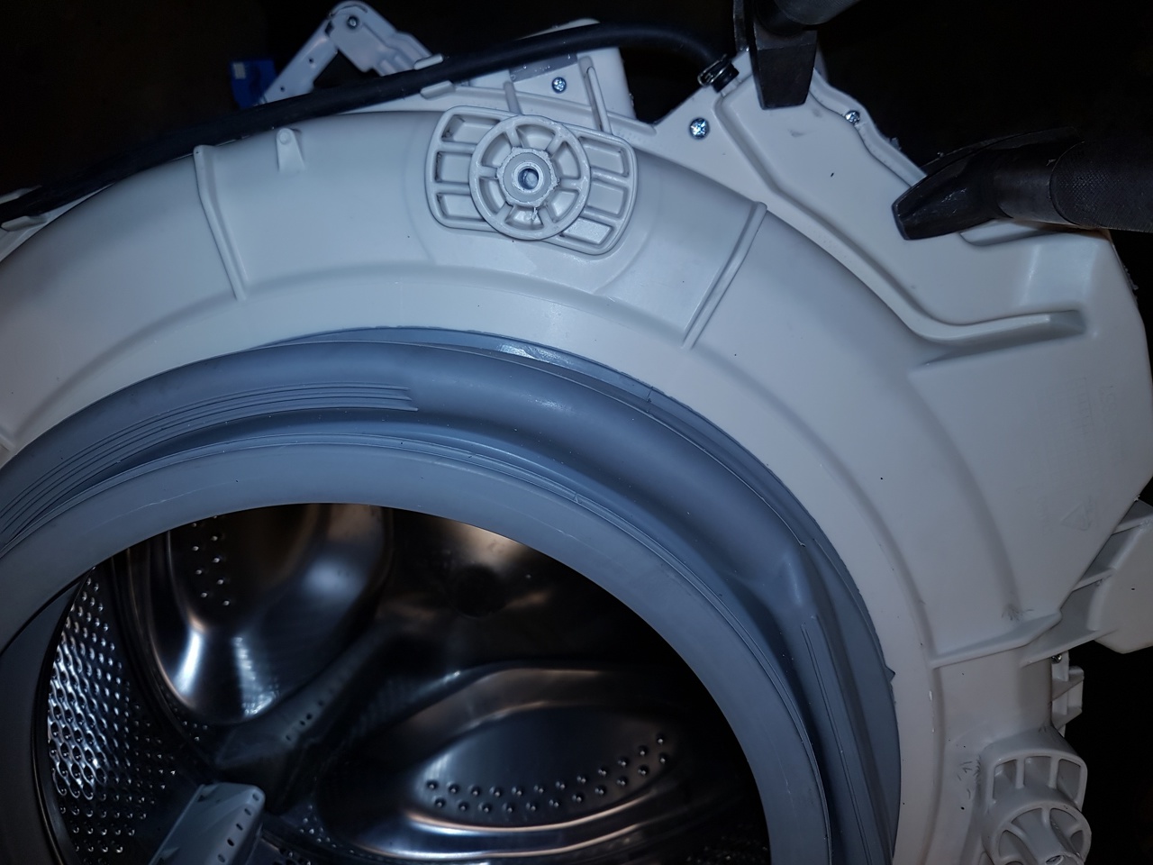

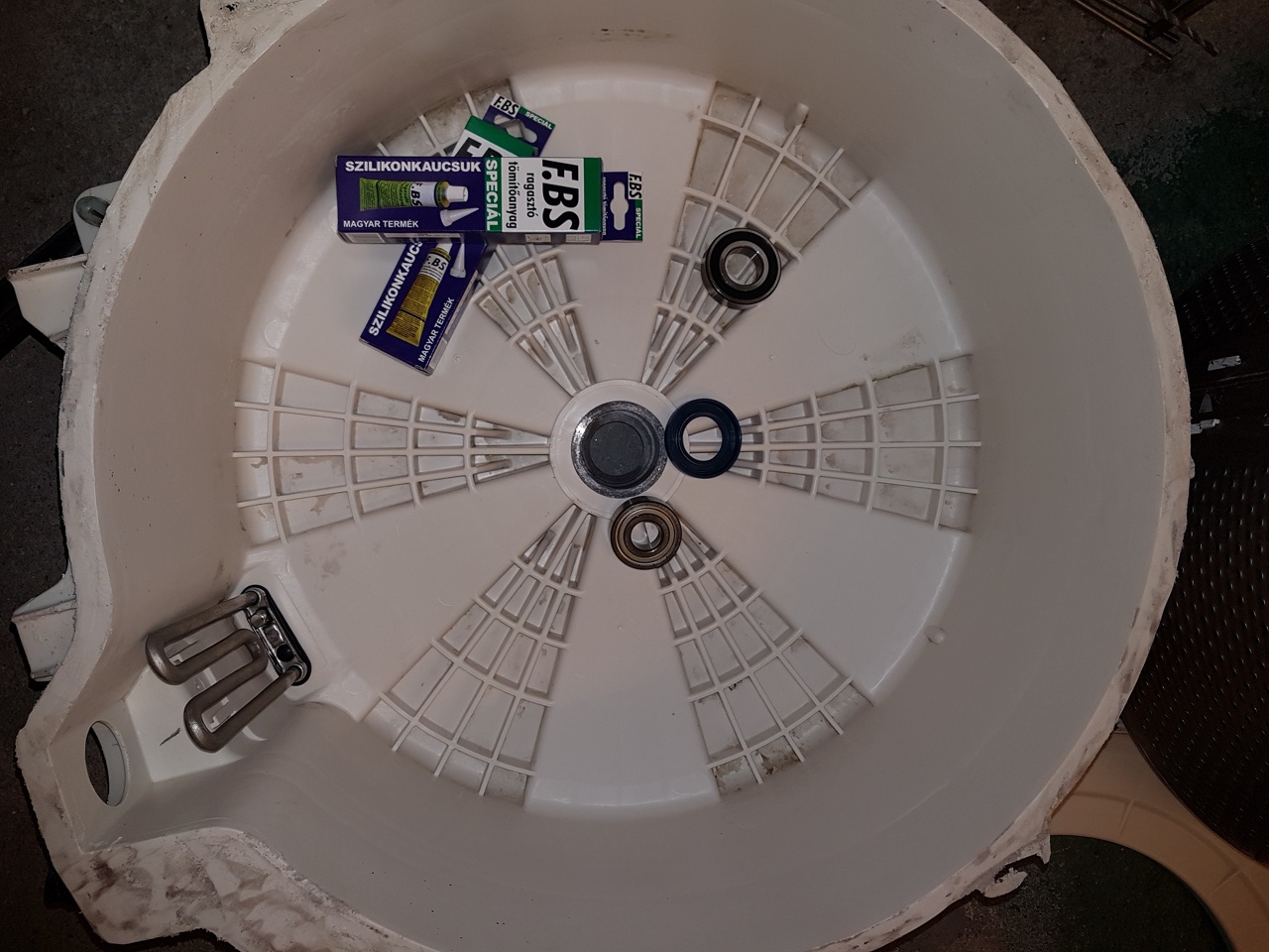

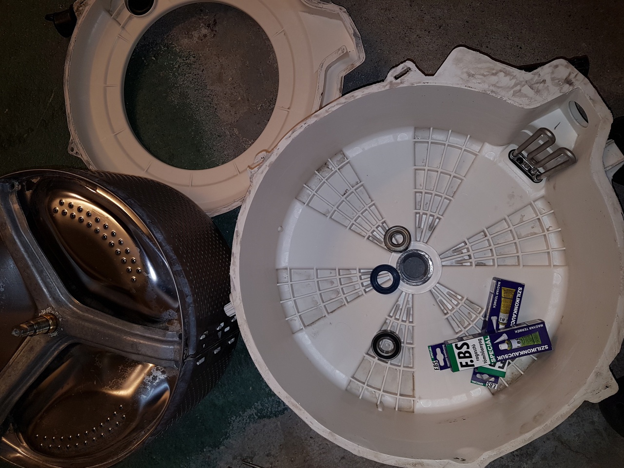

(#) Koncsar válasza botesz hozzászólására (») Márc 18, 2017 /
Kedves Botond!
Írtam pár napja, hogy szerintem nem mindegy, hogy hol vágjuk szét az üstöt. Meg, hogy a beton és a motor súlya is tépi a Ti vágásotok után a ragasztást. Visszavonom az állításom. Mert a rugó és a lengéscsillapító is az üst középső részén van. Egyedül a feszített ékszíj jelent a ragasztásotokra kicsi terhet. Jelentéktelen. Köszi a segítséget. De most már ez így marad.
Toyo csapágyakat tettem bele. A szimering felőli oldalra műanyag porvédőst. Csak kibír egy pár évet.
Holnapig szárad, aztán összedobom.

(#) Dino71 válasza Koncsar hozzászólására (») Márc 18, 2017 /
A francia kulcsok mi célt szolgálnak?
(#) Koncsar válasza Dino71 hozzászólására (») Márc 18, 2017 /
A légcsapda ragasztásánál segített kicsit.
Ez az F.BS van olyan jó mint a szélvédő ragasztó?
A hozzászólás módosítva: Márc 18, 2017
(#) zolika60 válasza Koncsar hozzászólására (») Márc 18, 2017 /
Nincs a szélvédő ragasztó sokkal erősebb, de ha elegendő csavart tettél ez is jó lesz.
Nagy volt a hézag vagy? Mért nem inkább csavart raktál oda? Ha leszeded akkor ugyan azzal az erővel húzni fogja a ragasztást szétfele. Én ez idáig csak fbs el nyomtam
A francia kulcs takarásában van még csavar.
Na szóval az írásom újra visszavonom. Mert a Botond féle csapágy oldalon történő vágás hegesztést igen is tépi az 5-6 kg vizes ruha centrifugálásnál.
(#) Koncsar válasza zolika60 hozzászólására (») Márc 18, 2017 /
Szia! Nekem is jobban tetszik a szélvédő ragasztó tapadása, ereje. Majd a legközelebbi gépnél.
Én kb 18-19 csavarral szoktam megoldani. Persze hogy tépi a hegesztést mert azon a felén lóg az egész dob , de szerintem nem számít mert jó az úgy is. Gondolom Ő sem egyet csinált már így. Csak neki így kevesebb munka van vele mert nem Ő hegeszti.
Szerintem az a hegesztéssel közel azonos erejű. De ezzel sem lesz semmi baj, ha elég csavart tettél körbe.
Jaja, köszi Nektek.

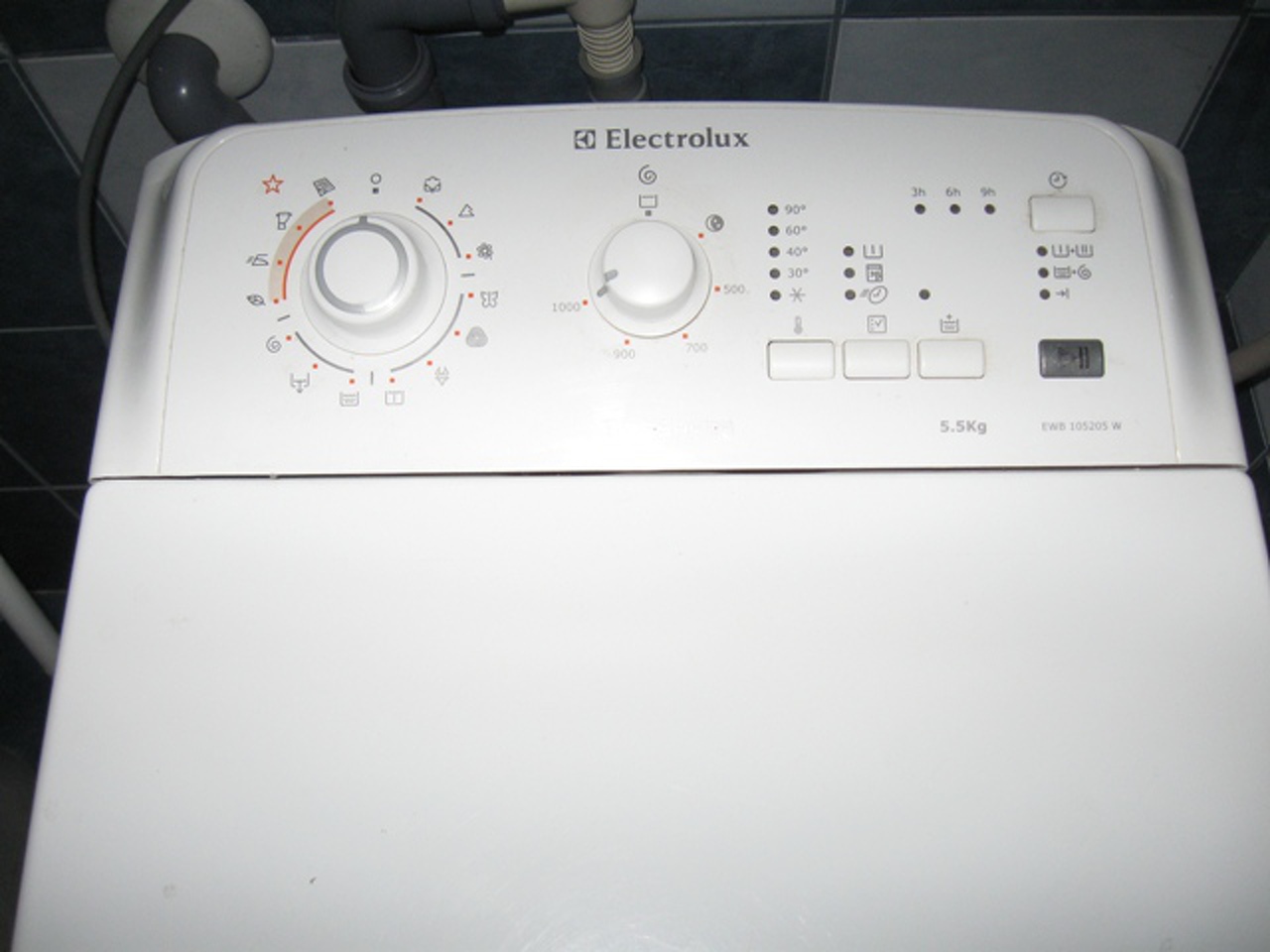

(#) Picipityu hozzászólása Márc 29, 2017 /
Segítséget szeretnék kérni.
Elektrolux TimeSaver EWB 105205 W típusú mosógépem nem szivattyúzza ki a vizet. Egyik programon sem. Eddig ha új program indult, akkor is szivattyúzással kezdett mindig, de most azt sem csinálja. Hallani egy halk kattanást, ami kapcsolná a szivattyút és egyet ami kikapcsolná, de a szivattyú nem indul el. A program eztán elindul és úgy végigmegy, ahogy kell, csak nem szívja le a vizet egyik szakasz végén sem.
Hol keressem a hibát, illetve mi lehet az?
Köszönöm mindenkinek a segítséget!
(#) lukovicsek válasza Picipityu hozzászólására (») Márc 29, 2017 /
szia.
Volt takaritva alul ahol összegyül a szemet benne?
(#) Picipityu válasza lukovicsek hozzászólására (») Márc 29, 2017 /
Nincs benne szemét, kitisztítottam.
(#) botesz válasza Picipityu hozzászólására (») Márc 29, 2017 /
Valószínűleg van valami a szivattyúban.
(#) Picipityu válasza botesz hozzászólására (») Márc 29, 2017 /
De nem "búg", semmi hangot nem ad. Akkor is lehet benne valami?
(#) zolika60 válasza Picipityu hozzászólására (») Márc 29, 2017 /
Először is próbáld meg direkt árammal, hogy a szivattyú megy-e. Ha úgy igen, akkor keress további hibát.
Hát némelyik annyira hallkan búg hogy én is úgy érzem csak ha megfogom.A dobban van a szűrő vagyvelöl baloldalt? Ha a dobba akkor a jobb ha elöl akkor a bal oldalát vedd le.
