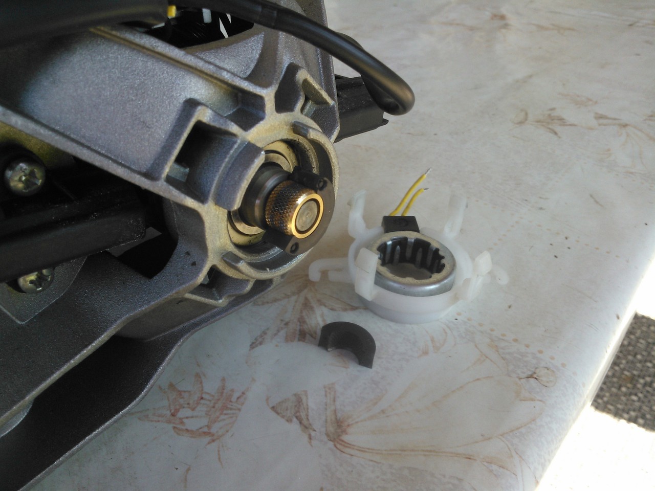

Egy Arctic mosógép motorjának kettétört a tachog. mágnese. Kérdésem hogy miként javitható az ilyen jellegű hiba, gondolok itt valamiféle hókuszpókusz ragasztásra avagy bármi egyébb jellegű ötletre, vagy csak a csere jöhet szóba? Jónéhány mosógép javítottam már meg de ilyen jellegű esttel még nem találkoztam.

(#) zolika60 válasza mindenes hozzászólására (») Márc 29, 2017 /
Sajnos ezt megragasztani nem lehet. így szerezned kell másik mágnesgyűrűt.

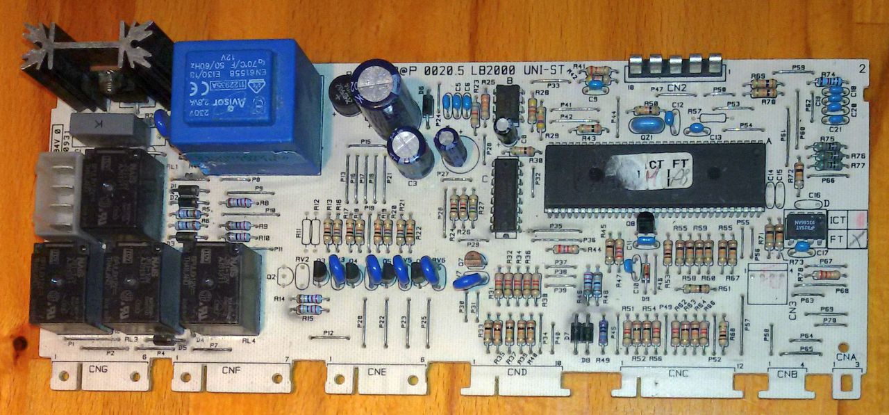

(#) Tyutyu válasza m2attila hozzászólására (») Ápr 3, 2017 /
Sikerült megjavítani ezt a vezérlőt? Fel tudnád rakni a kapcsolási rajzot?
Esetleg ha másnak meg van az is nagy jó lenne...
Nekem is ilyen adta meg magát az Indesit WP80 típusú mosógépben.
Köszi előre is!

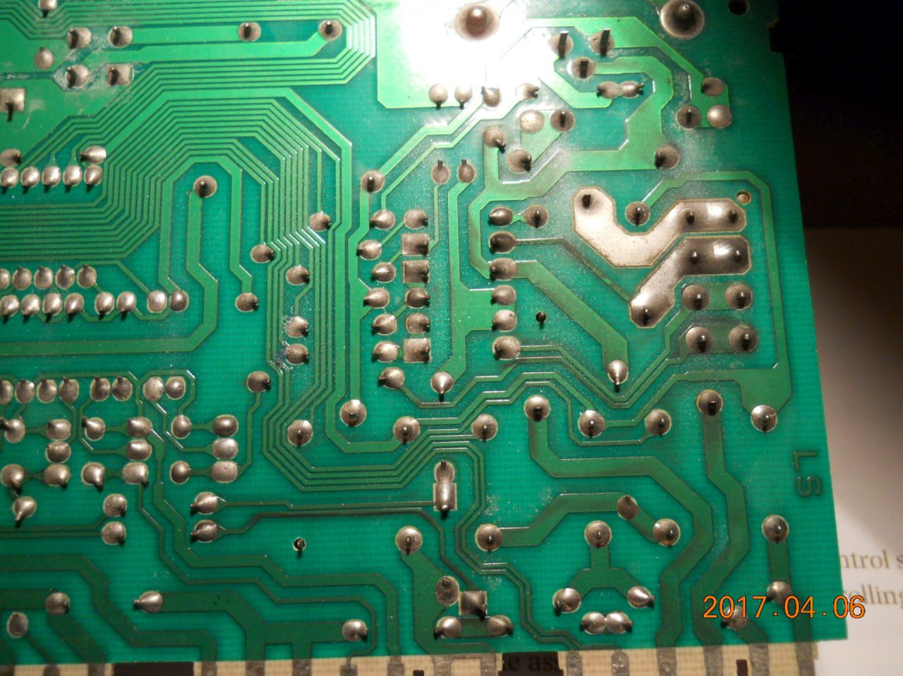

(#) Tyutyu válasza uniman hozzászólására (») Ápr 5, 2017 /
Hello! A hiba úgy keletkezett, hogy elöl egy nagyobb kattanás (talán a prg. kapcsolótól). Majd kihúztuk a konnektorból és vissza. Úgy nézett ki magához tért, de nem. Majd a vezérlő panelnél villanás. Eztán power LED sem világít. Most először meg kellene keressem mi az ami tönkre vágta a vezérlőt. Ha megtaláltam akkor belevágok a vezérlő cserébe. Vannak füst nyomok a panelen, talán ezt visszafejtve elárulja nekem mi okozta a meghibásodást. Szerinted /-tetek mi lehet? Köszi
(#) mindenes válasza Tyutyu hozzászólására (») Ápr 5, 2017 / 1
Szia!A villanásból következtetve én a hálózati résznél kezdenék el kutakodni, relék, trafó, triak
A hozzászólás módosítva: Ápr 5, 2017
(#) palko0125 válasza Tyutyu hozzászólására (») Ápr 5, 2017 / 1
Én így első ránézésre az ajtózár zárlatára gyanakodnék, ami galibát okozott a panelen.
(#) Tyutyu válasza palko0125 hozzászólására (») Ápr 5, 2017 /

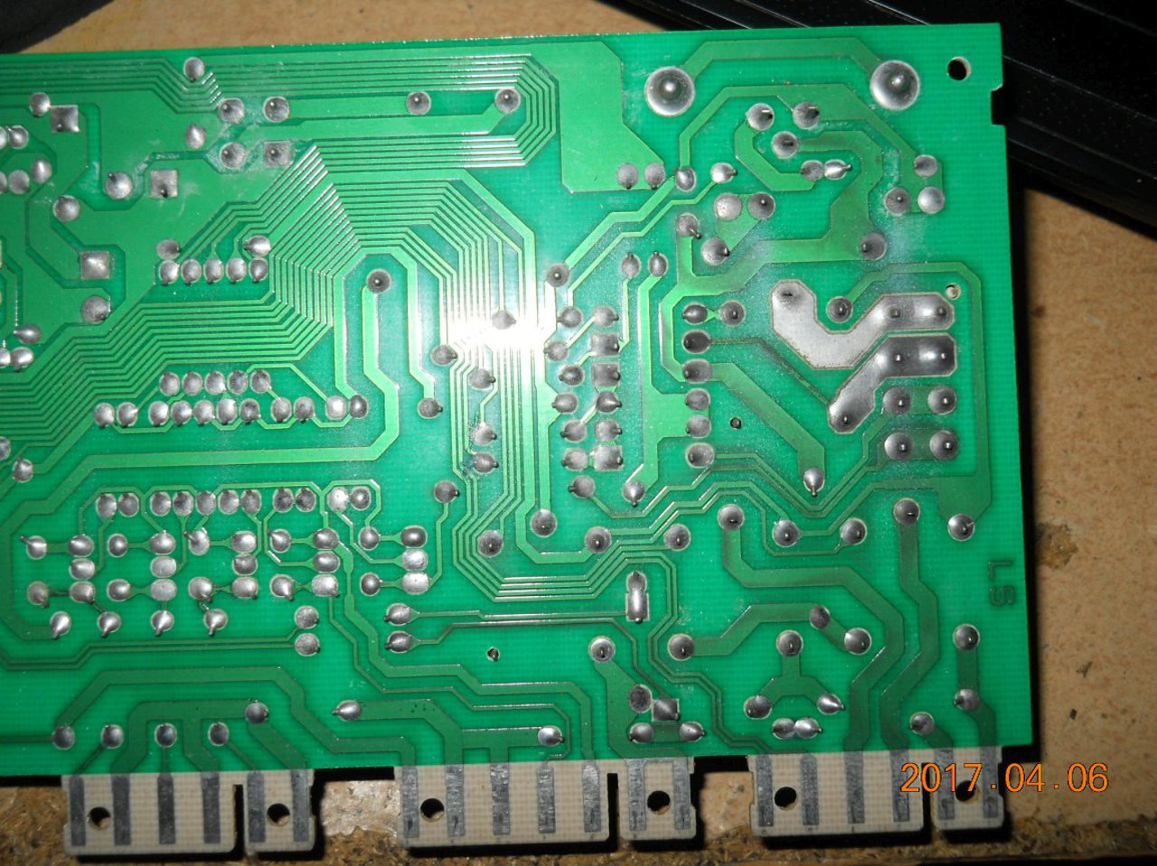

Készítettem egy képet a hibás panelról. Az egyik fekete folt mintha a CND csatihoz menne. Ami egy orosz rajz szerint a prg. kapcsoló motorja. Minden esetre megnézem mindkettőt. Egyébként az ajtó reteszelőt, hogy érdemes ellenőrízni?
Ja, azokkal a fekete foltokkal ne törődj. Ecsettel seperd le. Lőjj egy képet a panel másik oldaláról is. Az ajtó reteszt mérd meg ellenállás mérővel. A háromból valamelyik kettő a bimetál. Ennek szobahőmérsékleten kb1-1,5kohmot kellene, hogy mutasson.

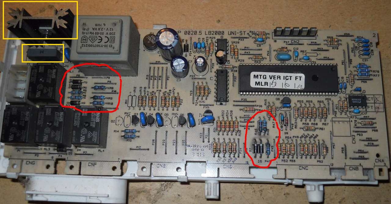

(#) sany válasza Tyutyu hozzászólására (») Ápr 5, 2017 /
Esetleg ellenőrizd azokat az alkatrészeket amelyeket bekarikáztam. Jól gondolom, hogy a hűtőbordán egy triak van ?
(#) uniman válasza sany hozzászólására (») Ápr 6, 2017 /
„"bekarikáztam"”
A téglalap mióta "karika"?
Ott egy MAC12N triak meg egy 100nF X2-es kondi van...
(#) Tyutyu válasza uniman hozzászólására (») Ápr 6, 2017 /

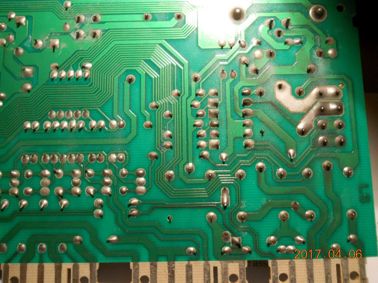

(#) Tyutyu válasza palko0125 hozzászólására (») Ápr 6, 2017 /
Megnéztem az ajtóretesz kapcsolót, bimetálon ~1,2kohmot mértem, égés nyom nincs. A prg. kapcsoló motorját direktben ellenőriztem. az is működik. A másik oldalról is tettem fel képet. Hétvégén megnézem a főmotort közelebbről. Lehetséges, hogy csak a vezérlő panel adta meg magát és a többi rész nem sérült?
(#) sany válasza uniman hozzászólására (») Ápr 6, 2017 /
Bocs, elírtam. Bejelöltem, így a helyes.

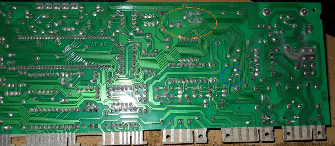

(#) sany válasza Tyutyu hozzászólására (») Ápr 6, 2017 /
Nem tudom, de vannak "gyanús" foltok a panelon.
A kékkel bekarikáztam egy esetleges ónátfolyást. De lehet, hogy nem az. Továbbá, az általam narancssárgával bekarikázott résznél én úgy látom, hogy oxidálódott a forrasztás. Az okozhat érintkezési hibát. Azon a részen pont a Gräetz-híd és a pufferkondenzátor van. Lehet kifolyt az elektrolit a kondenzátorból. Nekem az lenne , az ötletem egyelőre. Azt tanácsolnám, hogy forraszt ki a Gräetz-hídat és szakadásvizsgálóval, sípold ki, hogy jó-e. A pufferkondenzátort is ki kellene mérni. Esetleg kitudnád forrasztani, megnézni, hogy tényleg kifolyt-e? Legalább akkor ezeknek az alkatrészeknek a hibáját kizárnánk.
