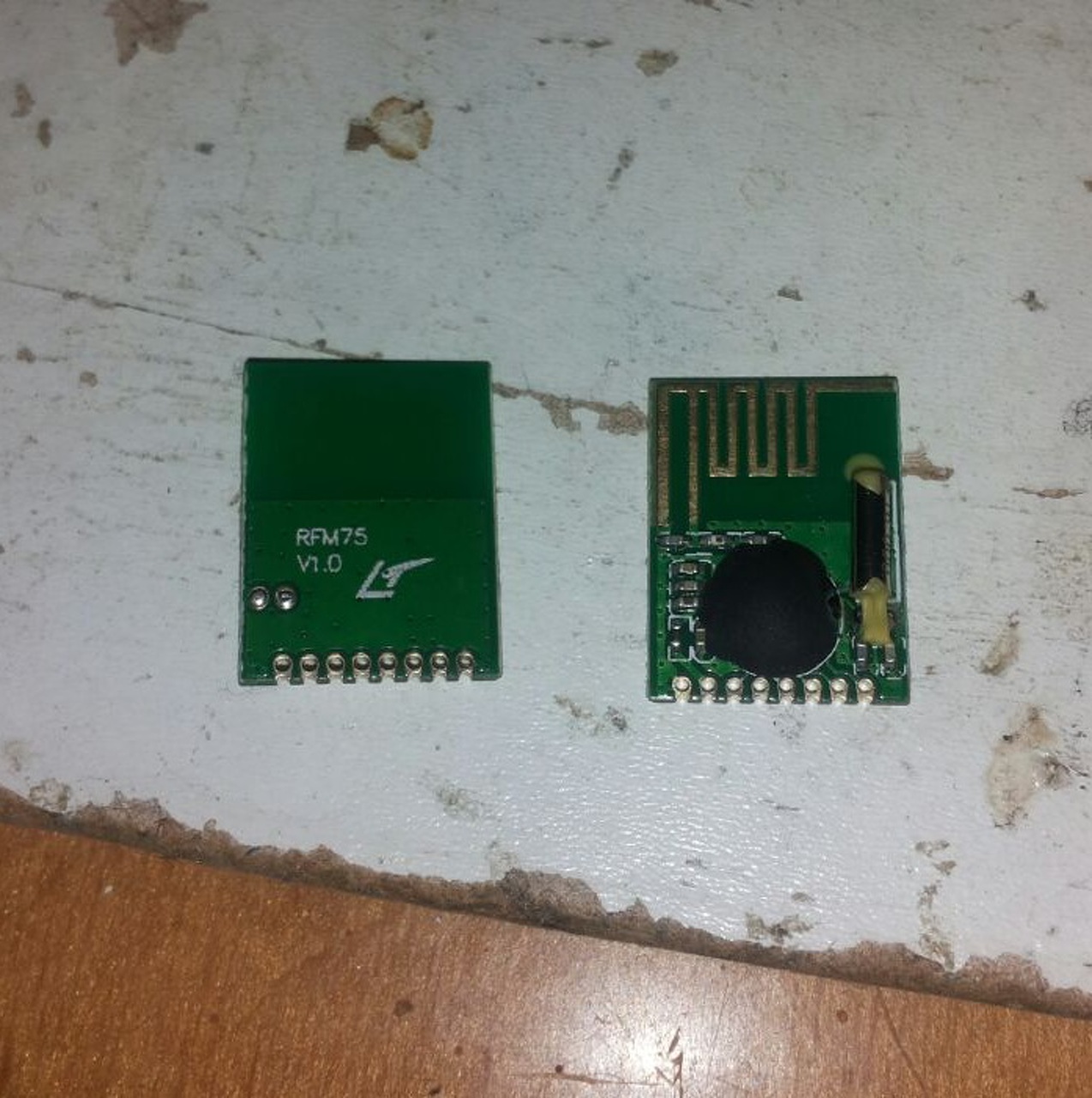

Nekem is mint ahogy a képek mutatják RFM75 van fent, de nálam nem fagy be. Bővebben: Link
Estére itt hagytam, reggel minden további nélkül bekapcsoltam a rotort és ment. Most bekapcsoltam a videót, majd látom mit csinál pl este hatig.
