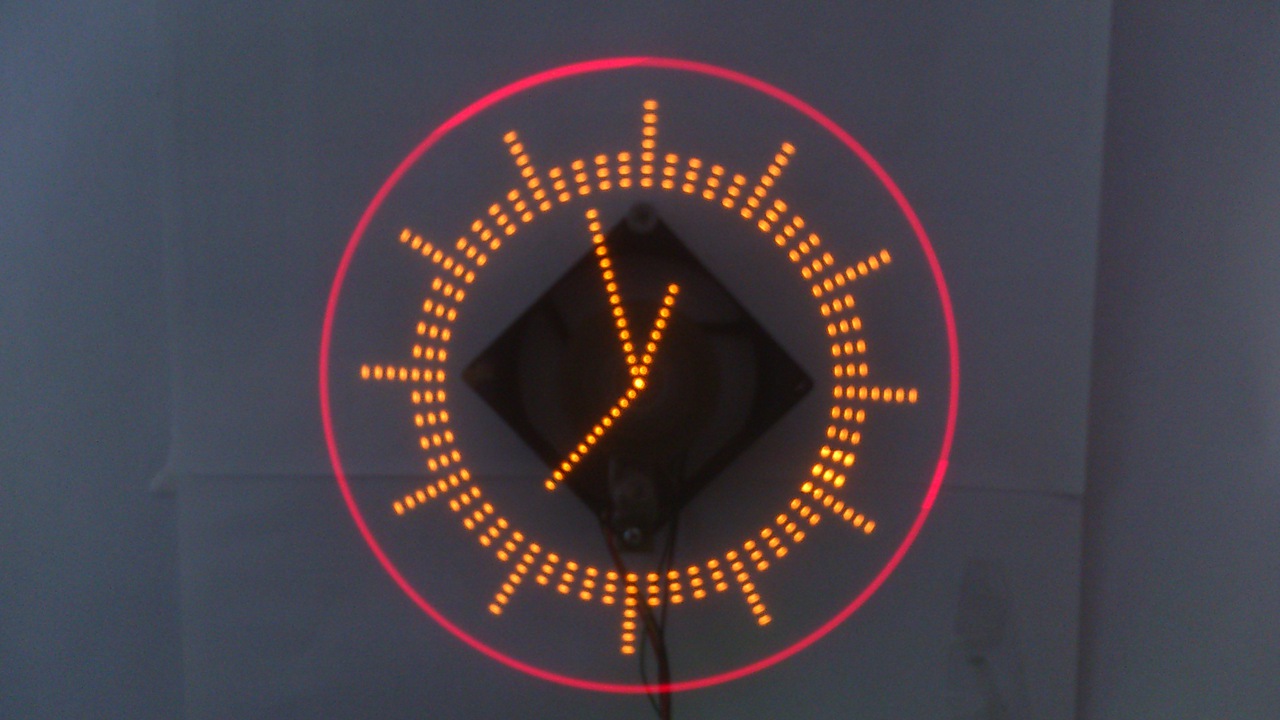

Several pictures of the pictures for 16F886.
Good pictures!
A harmadik kép nagyom jó
implementálom csak színesben ! A hozzászólás módosítva: Márc 23, 2017
