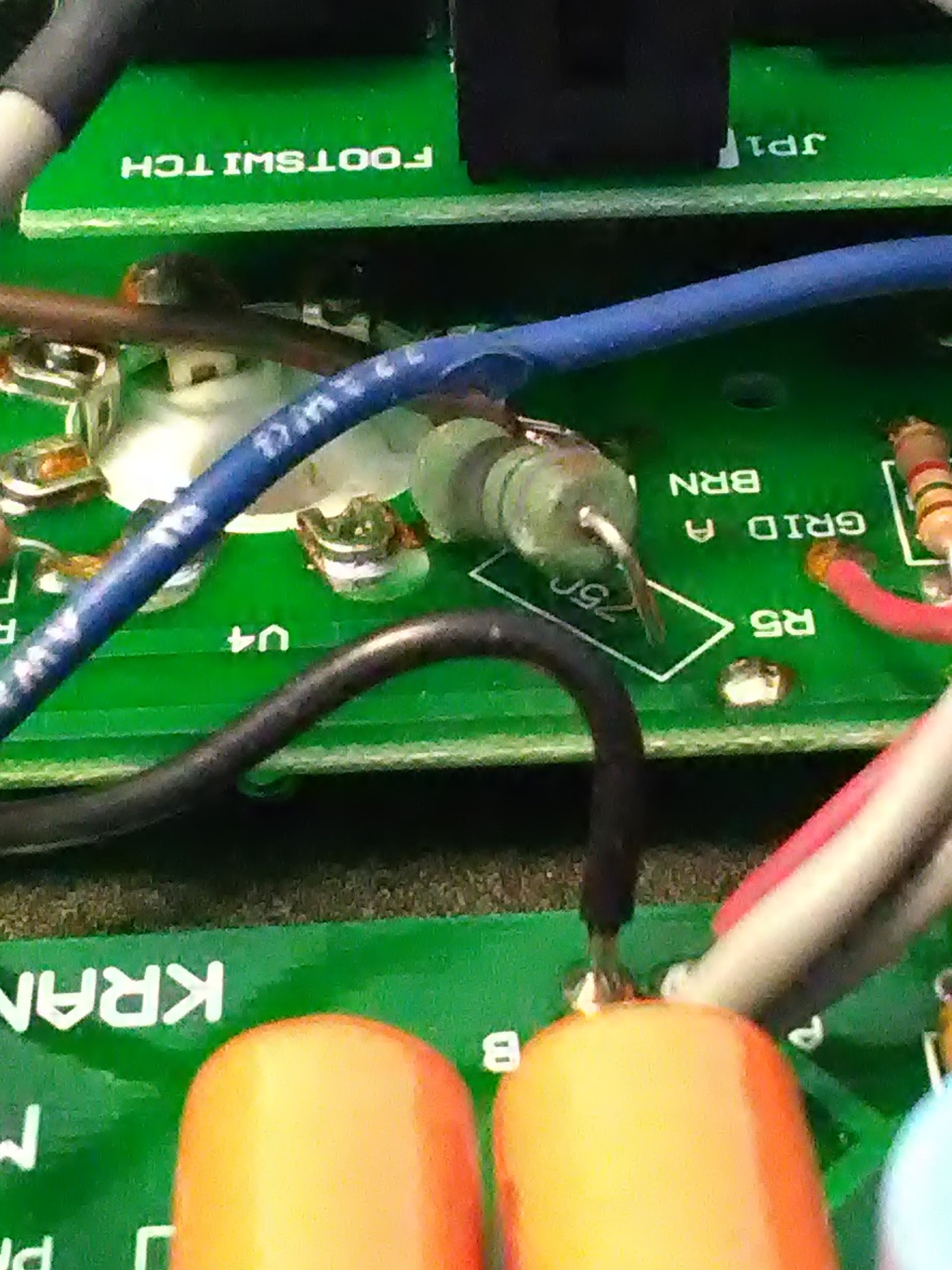

A mai szerzeményem egy Krank Revolution 1. A hálózati trafó égett le. Elég csunyán. Talàltam benne egy be nem forrasztott ellenállást, és egy ráolvadt vezetéket. Az ellenállás a fékező rácsé, a vezeték meg a kimenő egyik promere. A kimenő talán megúszta. A három vezetéken 2*60, illetve 1*120 Ohmot mèrtem. Nincs valakinek kapcsolási rajza? A multkor újratekertem egy Laney trafóját. Beraktam próba képpen, da nincs rajta 2*12 V a reléknek, illetve nem kapnak az előfok csövek fűtést. Jó lenne tudni az eredeti feszültségeket.
Feléledt!
A trafómon az anódnak nincs közép megcsapolàsa(gnd). Ezért nem akart működni. Egy diódahíd megoldotta a problémát. A reléknek külön trafót raktam be. Találtam kapcsolási rajzot, amin rajta vannak a feszek. 5881 végcsöveknek a bais-t -42 V-ra állítottam. Holnap beépítem a trafót rendesen, a diódahídnak meg csinálok rendes panelt. A trafó burkolatát kicserélem az eredetire. A hozzászólás módosítva: Márc 19, 2017
