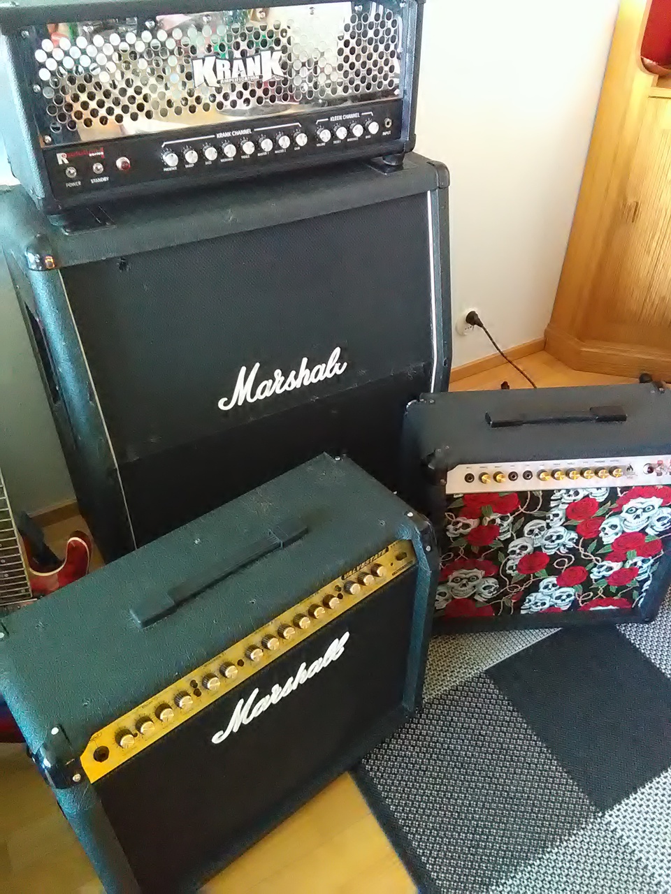

Az egyik elkészült, és itt a másik. Marshall VS100. A gondja hogy halkan szól. Végfok prpblémája van. Talán ha 1 W jön ki belőle. Illetve jött egy JCM800 láda is.

Valakinek van tapasztalata Marshall VS100-al? Nem működik a végfok panel. A +-39 V megvan, kondi új, forrasztásokat átnéztem, de nagyon halkan szól. Az előfok rendben. Rákötöttem egy TDA7293-ra. Azzal ment. Jó lenne megmenteni az eredeti panelt, de ha nem megy belerakom a TDA-t.
Még annyi, hogy amikor kikapcsolom, elkezd felhangosodni, amíg a kondik bírják. Ebből arra gondolok, hogy a végtranzisztorok rendben vannak.
Hol keressem a hibát?
Köszönom a segítséget!

Kontakt hibára gyanakszok. Nekem a gyári kombóra kellett ráütni hogy ismét hangos legyen.
(#) szendi001 válasza konyak6 hozzászólására (») Máj 6, 2017 /
Ennél tudományosabban javítanám. Azt meg kell nézni hogy a bemeneti FET-ig minden rendben van-e. Utána a végfok az a klasszikus TEXAS felépítés. Azért mert hangos, még nem biztos hogy jó minden végtranyó. DC OFFSET-et kell mérni, aztán kikötni a némító FET et. Előtte visszaellenőrizni a tápot. Én 8 ohms ellenállással terhelném és párhuzamosan leosztanék egy 100 Ohm körüli ellenállással egy kicsi hangszórót. Ezzel nem nyírod ki a hangsugárzót a tesztek alatt. Beletenni egy IC-t barbárság.

Abban tudsz segíteni, melyik a némító tranzisztor?
J111. FET. A nézi a tápot és némítja a bemeneten. De ennek kikötése csak a tesztek elvégzéséhez kell.
(#) konyak6 válasza szendi001 hozzászólására (») Máj 6, 2017 /
Közben elkezdtem kimérni BC212, és BC182 tranzisztorokat. Volt egy gyanús. Aztán úgy döntöttem, kicserélem mindet. Össz 7 db. Kipróbáltam és működik! Hiba elhárítva. Volt néhány gyengélkedő kondi, azokat is cseréltem illetve az összes ellenállást ellenőríztem.
