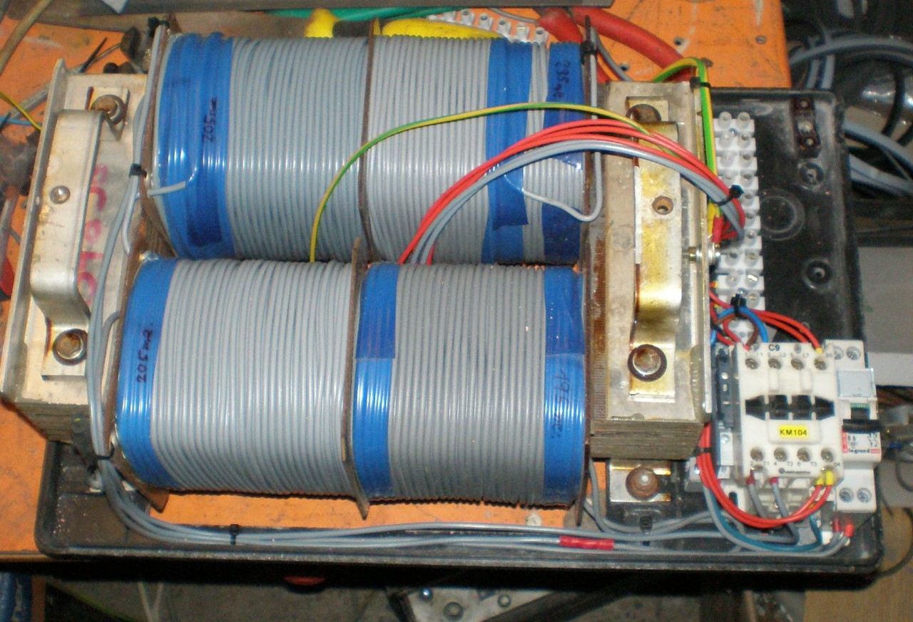

Jobb szerettem volna Cuz-ból tekerni, akkor bőven lett volna helyem az balakban mindenféle nagy áramú szekundernek, ha már itt van ez a bazi nagy vasmag. Lesz ez még jobb is.
Mindenhol a csévetesten keresztül hoztam ki a drótot, az az egy hely ami a képen látszik az is úgy volt, csak bevasalás közben rá kelett jönnöm, hogy nagyon rossz helyen hoztam ki, nem férnek be tőle a lemezek, így vissza kellett húznom. A bandázsolás előtt mindenképp kihozom a csévetesten keresztül.
Izzólámpás védelem, árammérő, feszültségmérő, mind egy másik "doboz" amiben lesz egy 4A-es szabályozható autotrafó. Az anyagok már megvannak, csak be kell őket dobozolni.
A primer és a szekunder átellenesen van.
Egy kérdés, mi van akkor ha "asszimetrikusan" terhelem? Ugye a szekunder fele-fele arányban megoszlok a két oszlop között, mi van akkor, ha csak z egyik oszlopon lévő szekundert terhelem? Nem okoz problémát? Párhuzamba nem köthetem a szekunder tekercseket, mert nem egyformák(az egyik oszlopra nem fért rá a szükséges 220 menet, a másikon tekertem annyival többen).

"Bőven bírja a 10 A-t". Falban, csőben igen (szabadon pláne), de így egymáson, a felét sem. Gafly által tanácsoltakat építsd be. Bíztam benne, hogy "bezhalogenicky".
Gondolom a primer is osztottan van (2 oszlopon). Nincs jelentősége a"fél" szekunder használatának (így pl. kétféle sec. feszültséged van).

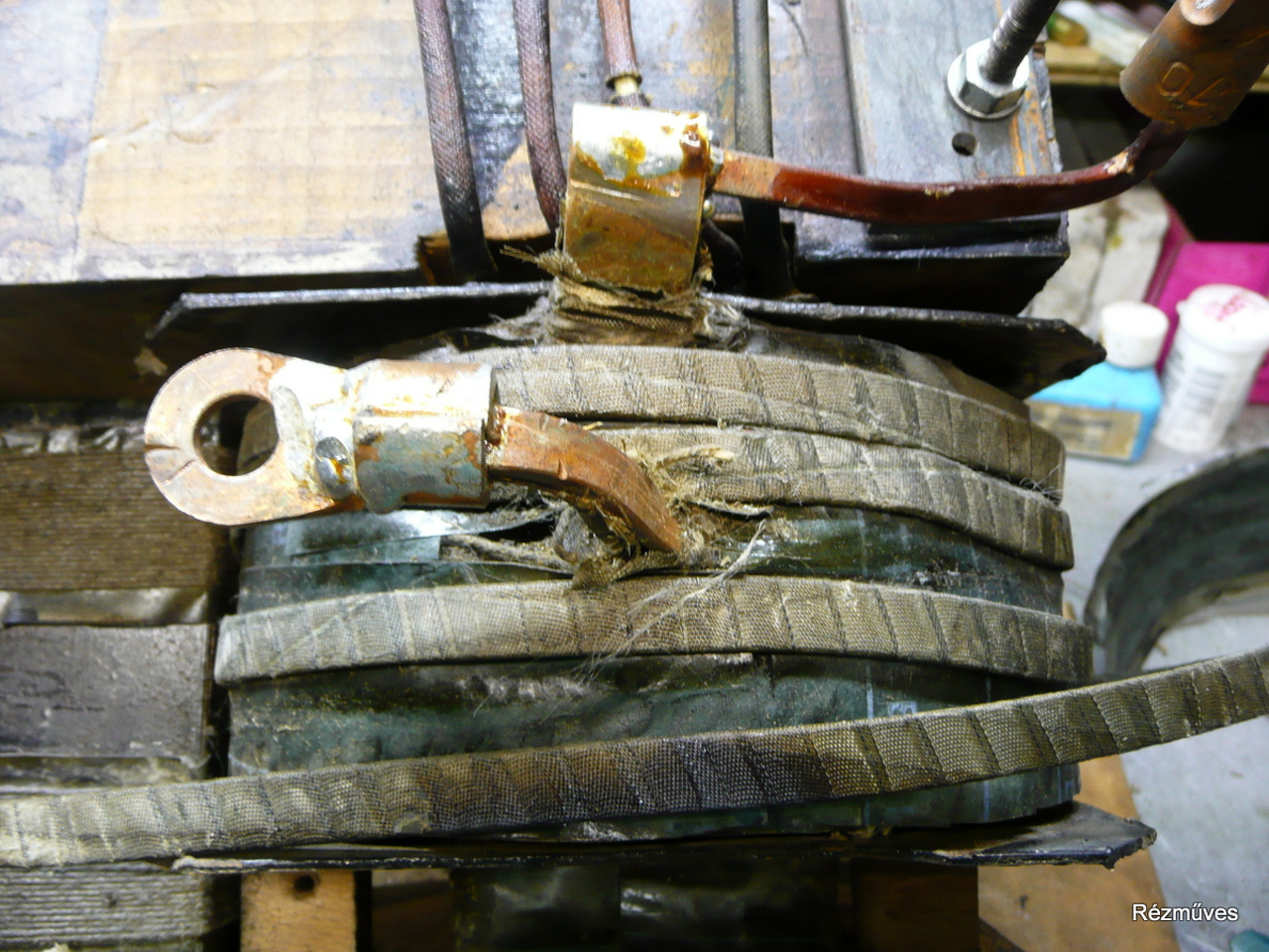

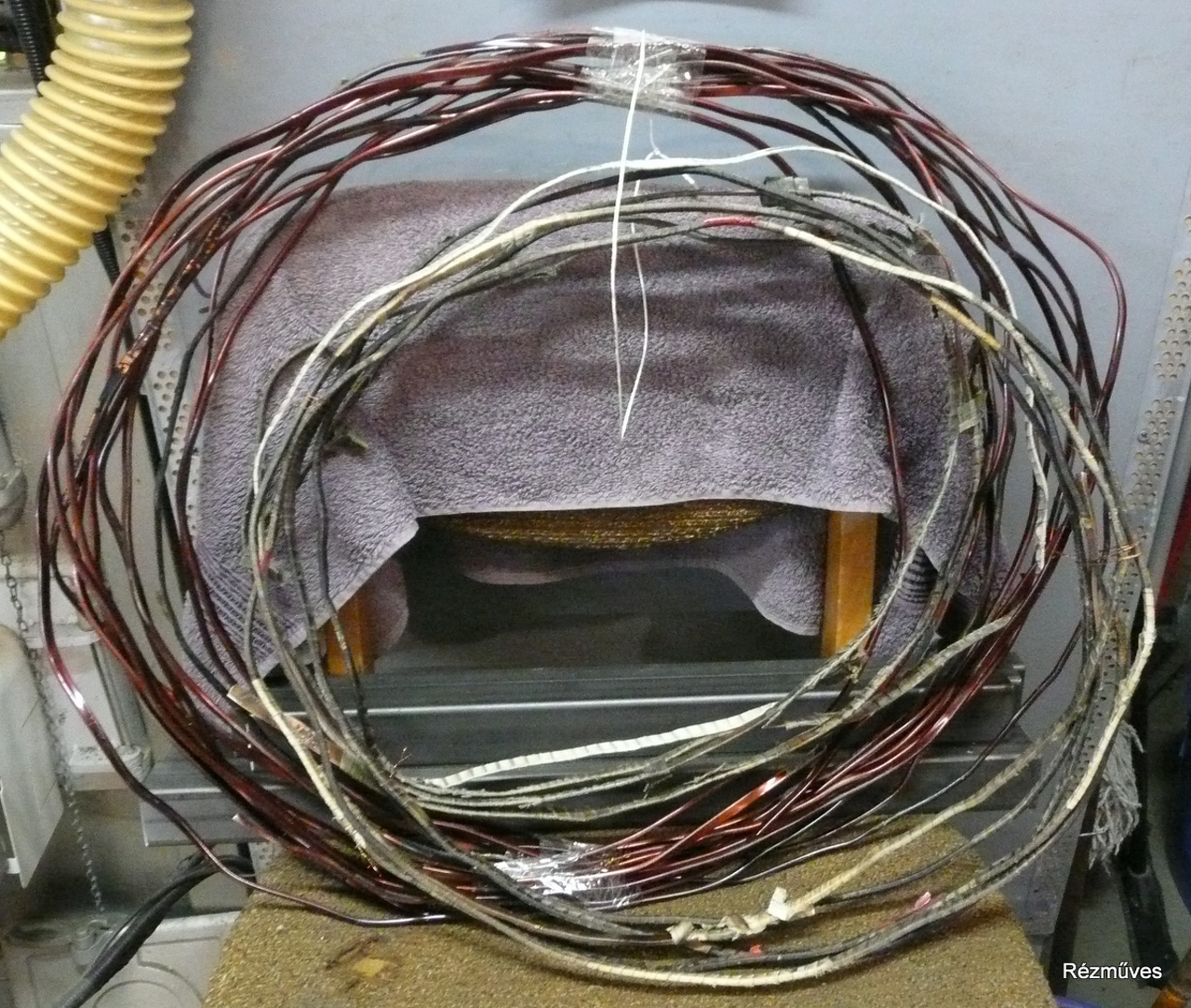

Egy kicsit kevésbé lelkesen, de nekiálltam lebontani a szélesebb (primer) tekercsről is a szekunder szalagokat...amit láttam a papír lebontása után, eléggé meglepett...újabb méretű szalagok kerültek elő, jól bebandázsolva...a legfölső tekerés, vagy 4-méter 10 x 1,5mm lágy szalag volt, aminek a vége egybe volt forrasztva (egy forraszvéggel), a következő kb. 6-méter hosszú, 8 x 3mm-es vastagabb szalaggal...ez volt az a forraszvég, ami a tekercs közepéből jött ki és a +jelhez volt kötve...
Végül is elég könnyen lejöttek és most már csak a vékonyabb, primer tekercsek vannak a vason...
Összesen 4,5-kiló, jó minőségű vörösréz szalaghoz jutottam így, amit majd fel tudok használni a tervezett ponthegesztőhöz...talán nem is kell mind...
Viszont ez a fazon nem semmi volt, aki ezt csinálta...nagyon szépen megtekerte az egészet, szinte sajnáltam szétszedni...
(#) Rézműves válasza erbe hozzászólására (») Jan 1, 2018 /
..."Ha szerencséd van, "nagy, nagyobb, legnagyobb" lesz a sorrend. Ha nem, akkor "kicsi, nagyobb,..." lesz"...
Elvégeztem a méréseket, úgy ahogy leírtad, de úgy látszik nincsen "szerencsém", mert az eredmény:
1-2: 00,4
1-3: 00,4
1-4: 00,5 ---lett...ez most jó nekem?, vagy rossz?...
Ja és eléggé zúg az egész trafó, pedig avval a két fával jól összeszorítottam a lemezeket úgy, hogy már recsegett a fa...vagy nem is a lemezek rezegnek?...ezek "I"-lemezek?...,nem lehet, hogy azért rezeg, mert nincsenek a lemezek összeragasztva?..vagy ha nem fával szorítanám össze, hanem szögvassal, vagy pl. 20x40-es zártszelvénnyel az jobb lenne?:, nem zavarná az "örvényeket"? ... rolleyes:

(#) erbe válasza Rézműves hozzászólására (») Jan 1, 2018 /
Jó vastag huzalból tekerték a trafódat.
Ilyen pici ellenállásértékek pontos méréséhez komolyabb műszer kellene.
Ha rákötöd a 230 V-ot, ugyanígy végigmérve a feszültségértékeket, szintén fel lehet állítani a sorrendet.
Hát az már a lebontott szekunderből is kiderült, hogy nem sajnálták belőle az anyagot...
Ha vastag a drót, az nem olyan jó?...
Próbáltam lefotózni a tekercset is, olyan fehér selyemmel, vagy pamuttal van betekerve és az első 3 vezeték, van vagy 2-milis...
Sajnos nincsen komolyabb műszerem, de ezt is csak a kis akkuk mérésére tudom használni...
Ha mást is kell mérni, elő kell vegyem a használatit, mert csak ritkán kell használnom...
(#) elektroncso válasza granpa hozzászólására (») Jan 1, 2018 /
Rendben, köszönöm.
Be is raktam a dobozába, bekötöttem a vezérlését is. Még nincs teljesen kész, a bandázsolás sincs meg, a felső és az alsó szellőzőrács sincs még a helyén (egyrészt amíg nincs meg a bandázsolás addig nem rakom fel a rácsokat másrészt még meg sem találtam őket a pincében), a piros nyomógomb melletti gomb zöld világítósra lesz cserélve, de most csak ilyen volt itthon, az elején lévő nagy "négyszög" alakú nyílás fog kapni egy ajtót, amit levéve lehet hozzáférni a biztosítékhoz, illetve a legfontosabbat majdnem kifelejtettem belőle, mégpedig a primerköri biztosítékot. Ez 6A-es lassú kvarchomoktöltetű olvadóbetét lesz. A sorkapcsokon kint van a bemenet, kimenet, külső piros és zöld nyomógomb csatlakozása is. Illetve az egyik sorkapocsra ki van hozva a két szekunder tekercs összekötési pontja, itt lehet hozzáférni az előállított 125V-hoz.
(#) vision61 válasza elektroncso hozzászólására (») Jan 1, 2018 /
Ha jól látom, a kimeneti aljzat védőföldeléses, szerintem azt nem kell/szabad? bekötni. Nálunk Statron leválasztók vannak, egyiken sincs a kimeneten védőföldeléses aljzat, illetve a Voltcraft kimeneti aljzatból gyárilag ki van véve, csak a helye van meg.
(#) elektroncso válasza vision61 hozzászólására (») Jan 1, 2018 /
Többféle megoldás létezik. Van ahol kötelező a védőföld bekötése olyan eszközök nemélő részére (fémváz, doboz...) amik galvanikusan le vannak választva a hálózatról. Például ilyenek a műtők a kórházakban. Mellékelve a hakel védelem rajza. Aztán van ahol nem kötelező de ajánlott. A fémvázú készülékek testét le kell földelni, mert ha pl. egy a hálózattól galvanikusan NEM leválasztott fázisvezető hozzáér egy galvanikusan leválasztott készülék fémvázához akkor a kezelőt áramütés éri. Ami fontos az az, hogy a leválasztott készülék ÉLŐ RÉSZEI nem lehetnek kapcsolatban a hálózati védőföldeléssel (pl. a kapcs. üzemű tápok EMI szűrőinek földelését ki kell iktatni szkópos mérésnél) de a fémváz földelt maradhat.
Persze komoly előtervezést igényel és körültekintést, hogy mi az amit le lehet (és ajánlott) földelni és mi az amit tilos összekötni a védőfölddel.
