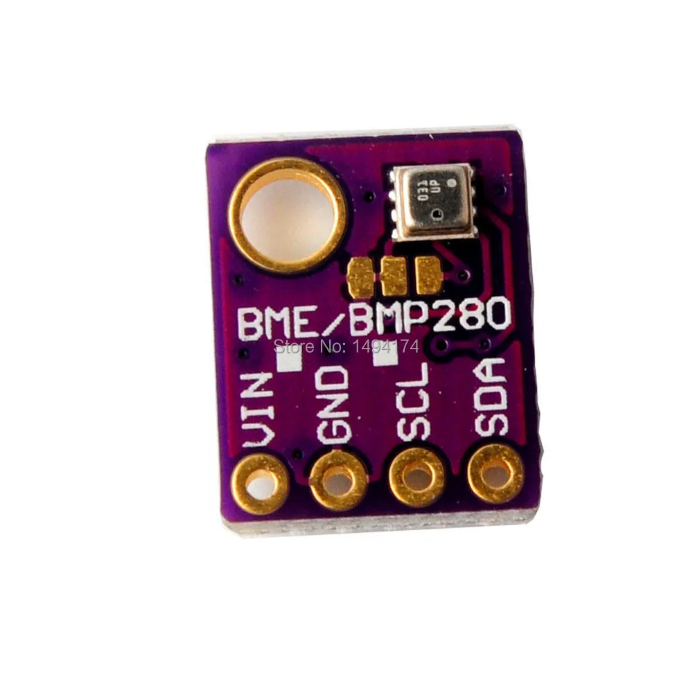

Amit ajánlani tudok: BME280, Barométer, hőmérő és páratartalom mérő egyben. I2C, van hozzá Arduino (ESP) lib, könnyen kezelhető. Ezzel egyben megvan minden, nem kell neked vacakolnod több szenzor összehozásával.

BME280-at nem fogsz saját kezűleg beforrasztani. 2,5x2,5 mm, LGA tokozású.
BME280 info
Én egy ilyen boardot vettem és így használom: BME280 breakout board
Kb 2000 ft, ha itthon veszed, és kb 1100, ha külföldről rendeled.
